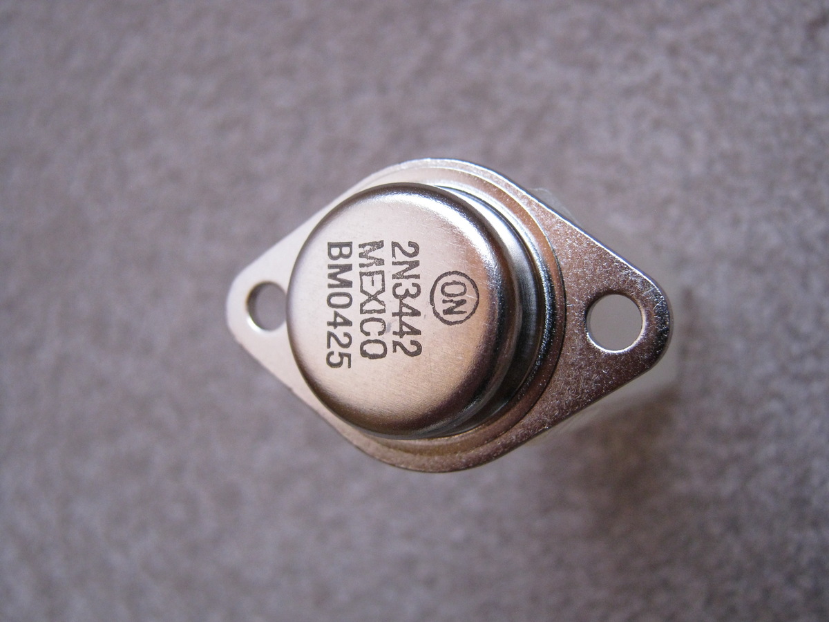

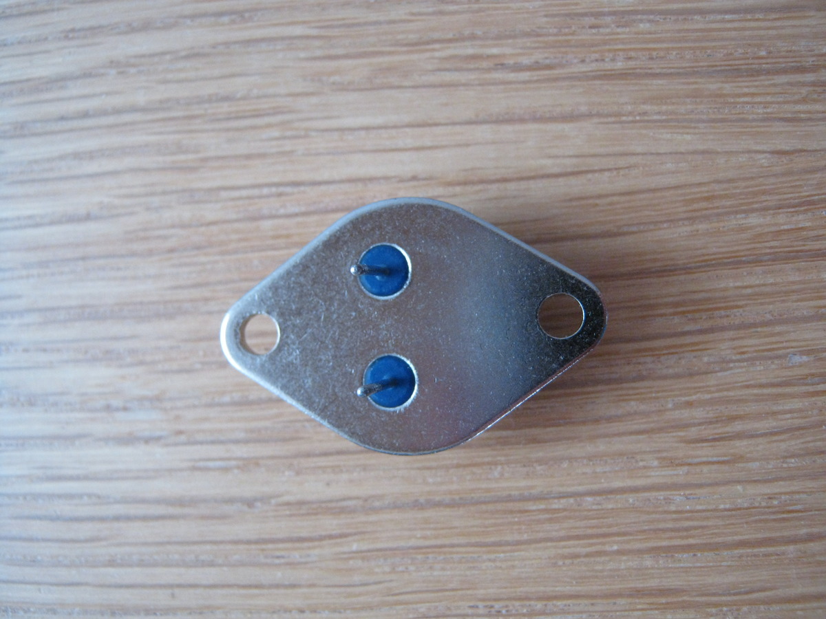

BJT-2N3442 von ON -ist der echt ?
OP #7903139
Eine Frage an die Halbleiter-Sachverständigen: Ist der 2N3442 von ON echt oder kann der weg ? (Ich vermute, der ist gut - ich vermute, weil ich bisher keine Erfahrung mit Fake-Bauelementen habe - ich habe noch sehr viele NOS-Teile - daher: keine Ahnung !) vlG. Hans
OP #7903174
Na ja, dann werde ich die 10 Stück ´mal auf meinen Testkühlkörper schrauben (Einer nach dem Anderen) und die SOAR-DC-Kennlinie (versuchen) aufzunehmen - ´mal schauen ob die dabei in den 2.Zusammenbuch (-oder in den 1. !) kommen. (Vielleicht werde ich dann auch einmal die PUK-Säge oder den DREHMEL ansetzen und das Innenleben anschauen.) vlG. Hans

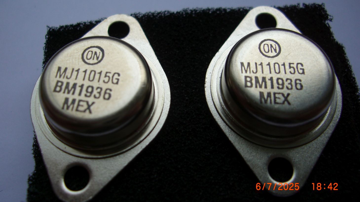

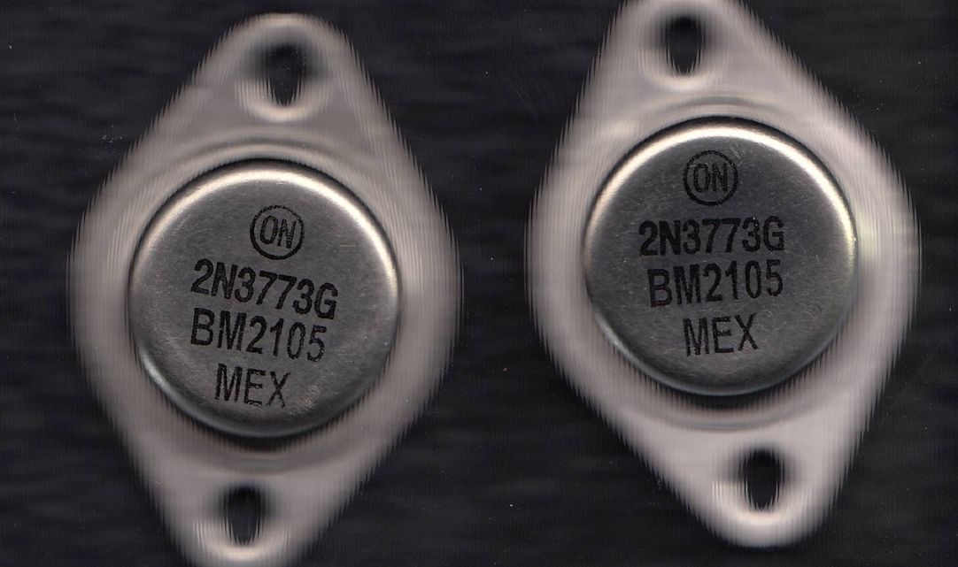

Komisch, bei meinen TO-3 Transistoren von ON wird Mexiko immer abgekürzt. (MEX) Habe ich jetzt Fälschungen? Wäre doof, habe da knapp 80 Stück. Alles nur mit “MEX“ Von unten sehen die genauso aus wie von dem TO. Foto geht zur Zeit nicht, wegen defektem Akku. Ok, Scanner geht ja auch.
#7903251
Schwierig zu messen. Mit Messschieber und Optikerlupe komm ich auf 5,3mm. Müsste passen. Habe mehr als 80 Stück. Die 80 sind nagelneu und unbenutzt eingelagert. Naja, max 10 Jahre. Wenn ich mal mein Hobby aufgebe kommt das alles in den “Markt“ Es sei denn ich gebe vorher den Löffel ab ;-) Habe mal versucht Inventur zu machen, die Hälfte habe ich geschafft. Dann hatte ich kein Bock mehr.

Eine Frage noch zu dem Foto. Datecode? MJ11015.
Habe einen China-Akku für 5 Euro in der Kamera. Ist aber nur für einen Test, dann kommt der weg :-) Der Originale kostet leider 50Euro. Ich bin raus. Ist ja nicht mein Thread.
