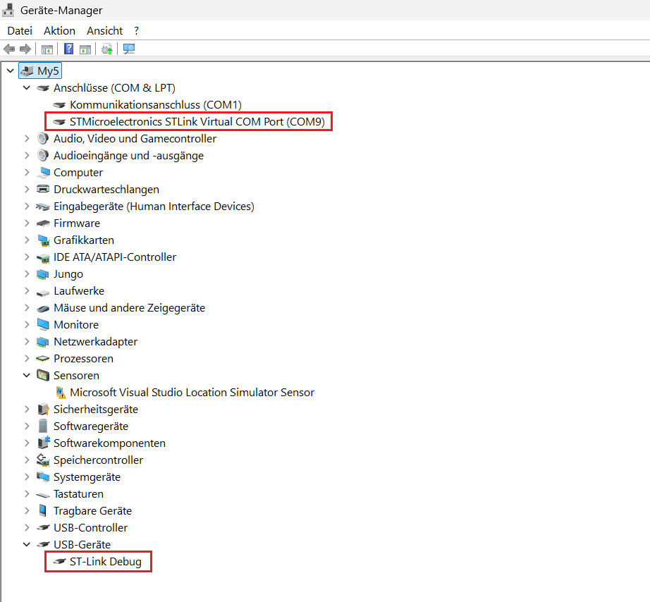

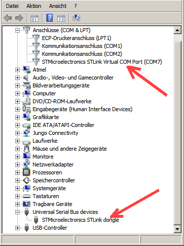

Weil es ein USB Composite Device ist. Im Gerätemanager erscheinen beim
Anschließen zwei Geräte. Zur Unterscheidung der Kanäle dient die
"Endpoint" Nummer.

von Wastl (hartundweichware)
Nemopuk schrieb:
> Im Gerätemanager erscheinen beim Anschließen zwei Geräte.
... und hier die Bestätigung dafür. Ist mir im Eifer des Gefechts
bisher nicht aufgefallen.

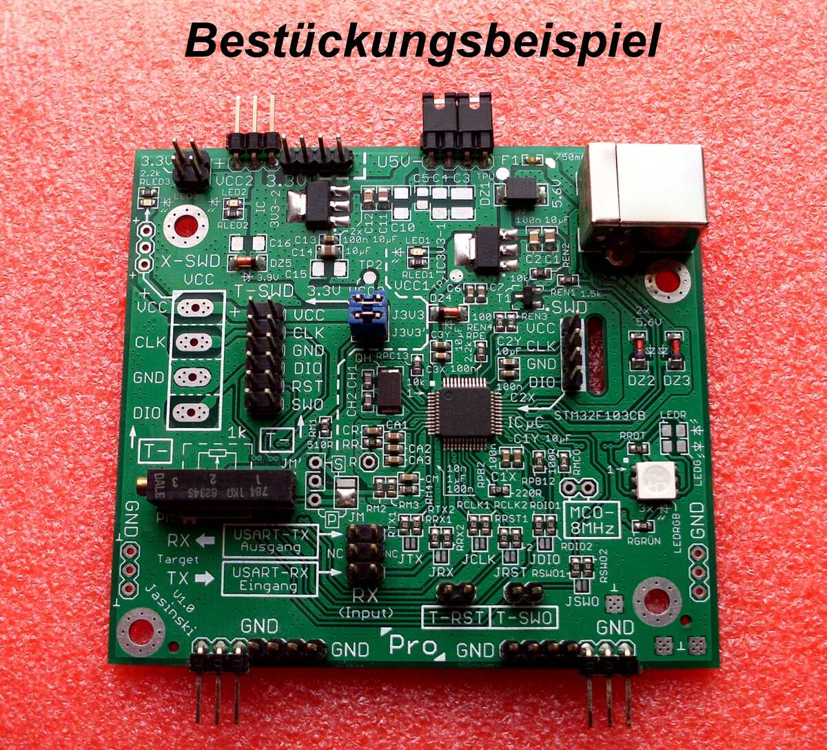

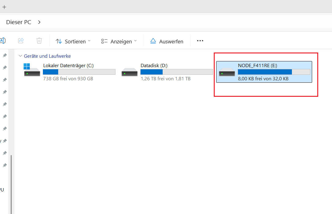

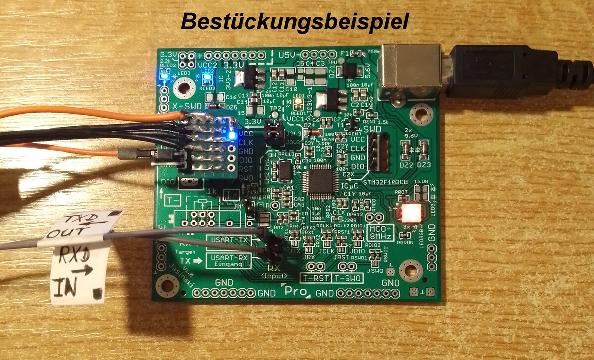

Der muss da nichts schaffen, denn der UART-Anschluss des ST-LINK-2V1 ist
völlig unabhängig von der Programmier- und Debugverbindung. Es gibt
sogar noch eine kleine virtuelle Festplatte, sobald man ein Nucleo-Board
an den PC anschließt – da sollte man aber nicht einfach so herumfummeln
(ziellos irgendetwas, verändern, abspeichern oder löschen). Soweit ich
mich zu meinen Tests erinnern kann, wird die UART-Schnittstelle des
STM32F103CB pinmäßig erst dann aktiviert, sobald man versucht, ein
Zeichen zu übertragen – vorher ist der Tx-Ausgang noch nicht aktiviert,
um möglichst Pinkonflikte zu vermeiden, da hier keinerlei
Schutzwiderstände zum Target-STM32 des Boards konzipiert worden sind. In
meinem Pro, der als Verbesserung des ST-LINK-2V1-Konzepts fungiert, habe
ich unter anderem so einen Pinschutz vorgesehen – ich biete aber nur die
Leiterplatte an, die Software für den F103CB muss man sich schon auf
eigene Verantwortung selbst besorgen und einspielen. Im Netz findet man
dazu die nötigen Informationen – man muss nur suchen.

Das ist kein realer Speicher, du kannst ein Binary oder Intel Hex File
draufschieben und der ST-Link programmiert den Inhalt auf den Target
Controller.

ST hat sogar gleich vier Devices implementiert:
Mein ST Board kann ich auch als Datenträger mounten und dann ein
Programm per Dateibrowser übertragen :)
Wofür das 4. ist weiß ich gerade nicht.
