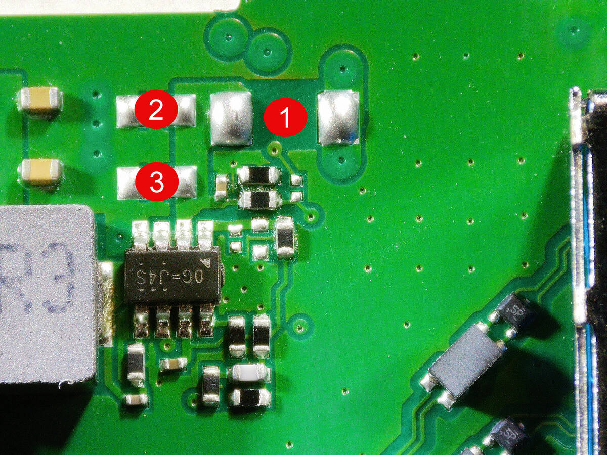

Hi zusammen,
ich habe eine defekte FB 7590 bekommen, die keinen Piep mehr von sich
gibt.
Kurz Seriennummer geprüft, siehe da, die ist aus dem Jahr 2020. Da
sollte das aktuell bekannte Problem mit dem Kondensator ja gar nicht
auftreten?
Nichts desto trotz ist die hinüber.

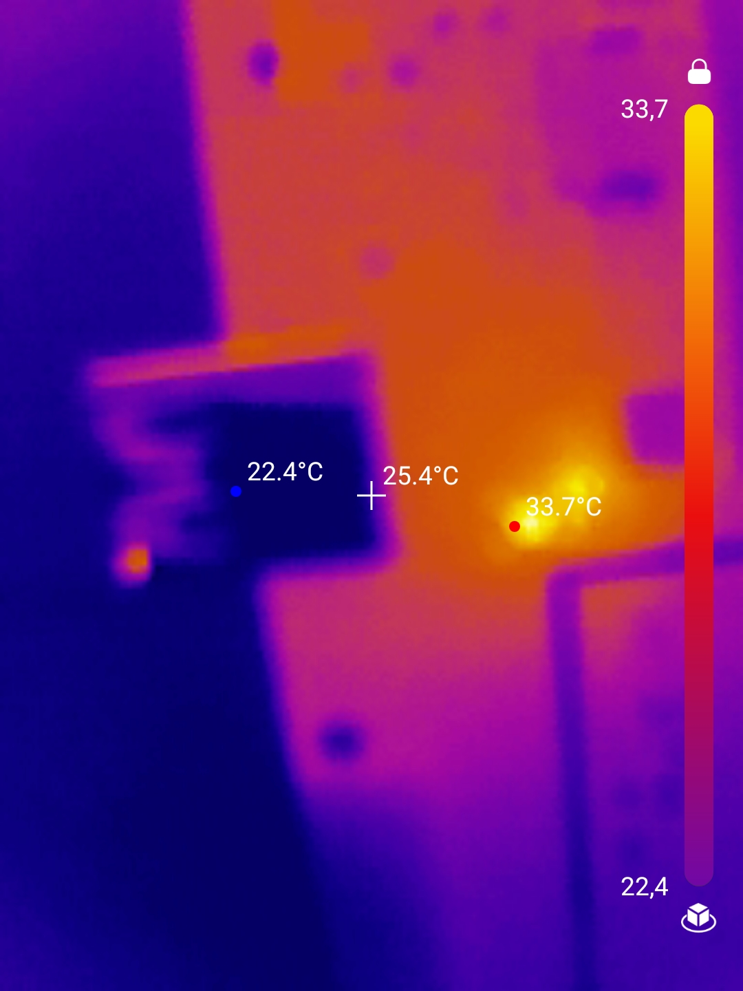

Ich habe also ein Labornetzteil angeschlossen und mit der
Wärmebildkamera gesucht. Hatte ich hier im Forum gelesen und finde das
richtig Klasse. Hoffe ich zumindest :-). Habe nämlich eine Stelle
gefunden die sich erwärmt hat und hab 3 Kondensatoren ausgelötet /
ausgeföhnt :-).
Zwei von den drei Kondensatoren haben 0,0004 Ohm, hinüber denke ich?
Für die nächsten Schritte bräuchte ich jetzt aber eine Info was ich
bestellen muss.
Gib es für die FB eigentlich auch so Boardpläne wo man alle Bauteile und
deren Werte angucken kann?
Evtl. kennt jemand die Werte und kann mir eine Info zukommen lassen.
Bilder habe ich angehängt.
Vielen Dank und Gruß
Joachim
von Peter K. (chips)
1 ist eine SMD-Drossel, ist ok - wieder einlöten
2 und 3 sind MLCCs 10uF 16V 0603 X7R - einer davon ist defekt
ruf mal in Berlin an, vielleicht rücken die was raus....

Wow, das ging schnell. Ich bin kein Profi, das hätte ich vielleicht dazu
schreiben sollen :-).
@Peter
Eine Drossel darf kaum Widerstand haben und warm werden? Dann löte ich
die wieder ein. Noch nie gehört :-)
die Drossel hat meist einen höheren DC-Widerstand als der defekte
Kondensator, wird also wärmer (beide in Reihe);
Reparaturkit für 7590 mit schwachem WLAN gibts bei Kleinanzeigen - an
den Tausch sollten sich aber nur sehr geübte und sehr gut ausgestattete
ranwagen

Zumal, wenn das Wärmebild so unscharf ist, daß man kaum einzelne Teile
zuordnen kann
von Rainer W. (rawi)
Vanye R. schrieb:
> Aber wenn ein Bauteil heiss wird ...
33,7°C ist nun nicht unbedingt heiß. Irgendwo muss die Leistung, die so
eine Box aufnimmt, in Wärme umgesetzt werden.

bei der nicht, es handelt sich nämlich um eine EMV-Drossel von Murata
https://www.mouser.de/new/murata/murata-blm-emi-filter/
Absolute temperaturen sind irrelevant. Mal abgesehen das Zehntelgrad bei
solchen Kameras sowieso laecherlich sind, gibt es da ja auch noch das
unterschiedliche Abstrahlvermoegen. Ich wichtig ist nur wenn einzelne
Bauteile deutlich waerme sind wie der Rest und einem so eine allgemeine
Ahnung sagt das dies fuer dieses Bauteil ungewoehnlich ist.
Vanye

So Ersatzteile sind heute gekommen, 10 uF eingelötet und die Box läuft
wieder.
Bei der anderen Box hatte ich leider nicht so viel Glück.
Da habe ich die MP1477 getauscht aber WLAN blinkt nur.
Blöde Frage, die mir danach eingefallen ist.
Haben die MP1477 eine Richtung wie rum die eingebaut werden müssen?
von H. H. (Gast)
Natürlich!
https://www.kernel-error.de/wp-content/uploads/2024/10/FritzBox-7590-MP1477-scaled.jpg
von Joachim B. (joachim_b620)
Okay, ich habs vermutet :-(.
Sorry ich wenn ich so doof fragen muss aber wie im Bild zu sehen muss
der Punkt immer mit der Spitze Richtung des darüber liegenden
Kondensators zeigen?
Dann hatte ich einen falsch rum drin aber das Problem hat sich trotz
drehen nicht gelöst.
