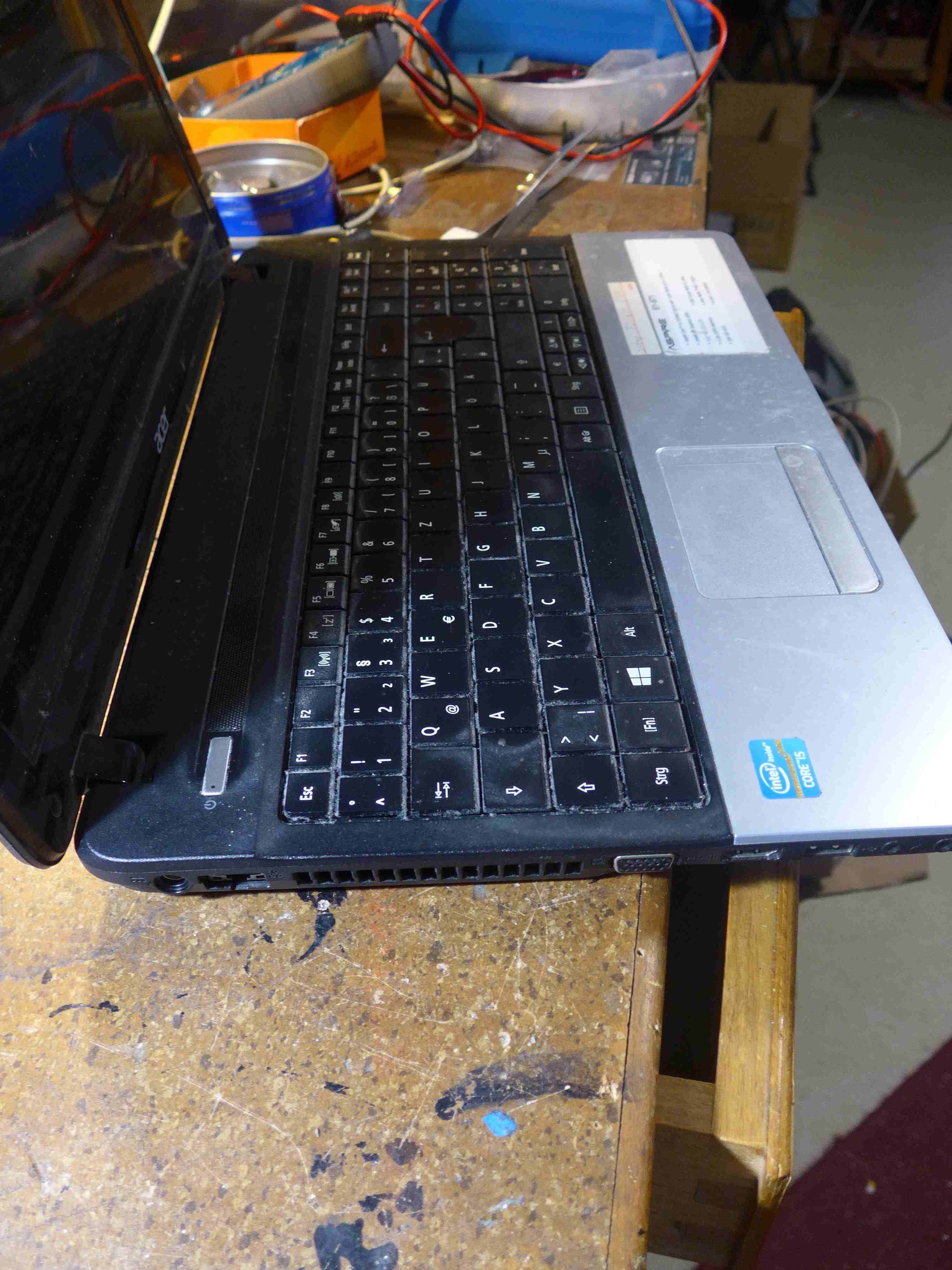

von Gerhard (sgssn)
Hier sieht man die link Gehäuseseite. Da ist auch der Auslass vom
Lüfter.
Da wirds richtig warm, die Tastatur hatte da sicher über 40 Grad.
Aber danke für die posts. Das mit den Energieeinstellungen schau ich mir
an. Das gerät ist ja sicher schon 10-12 Jahre alt und war im
Dauereinsatz. Ist auch erst der 2.Akku drin, der immer noch
funktioniert. Wäre Schade um das gute Stück....

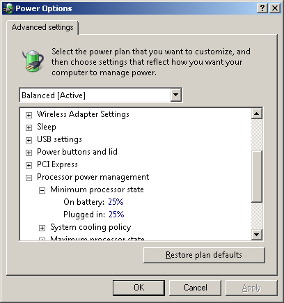

von Cartman E. (cartmaneric)
Franko P. schrieb:
> Nö, da läuft das gute alte Win7 drauf :-)
Schau mal in die Energieoptionen.
Das sollte für ein Notebook auf "Balanced" stehen.
Manche Programme, vor allem Spiele, setzen den
"Minimum processor state" aber auf 100%, d.h. die
CPU läuft immer mit ihrem Maximaltakt.
von Gerhard (sgssn)
Danke, das stand schon auf balanced, steht jetzt auf Energiesparen. Ich
teste das nochmal. Kann mir das trotzdem nicht erklären.
Das wird dann nicht lange helfen.
Den "Minimum processor state" gibt es in diesem Energieprofil
nämlich auch.

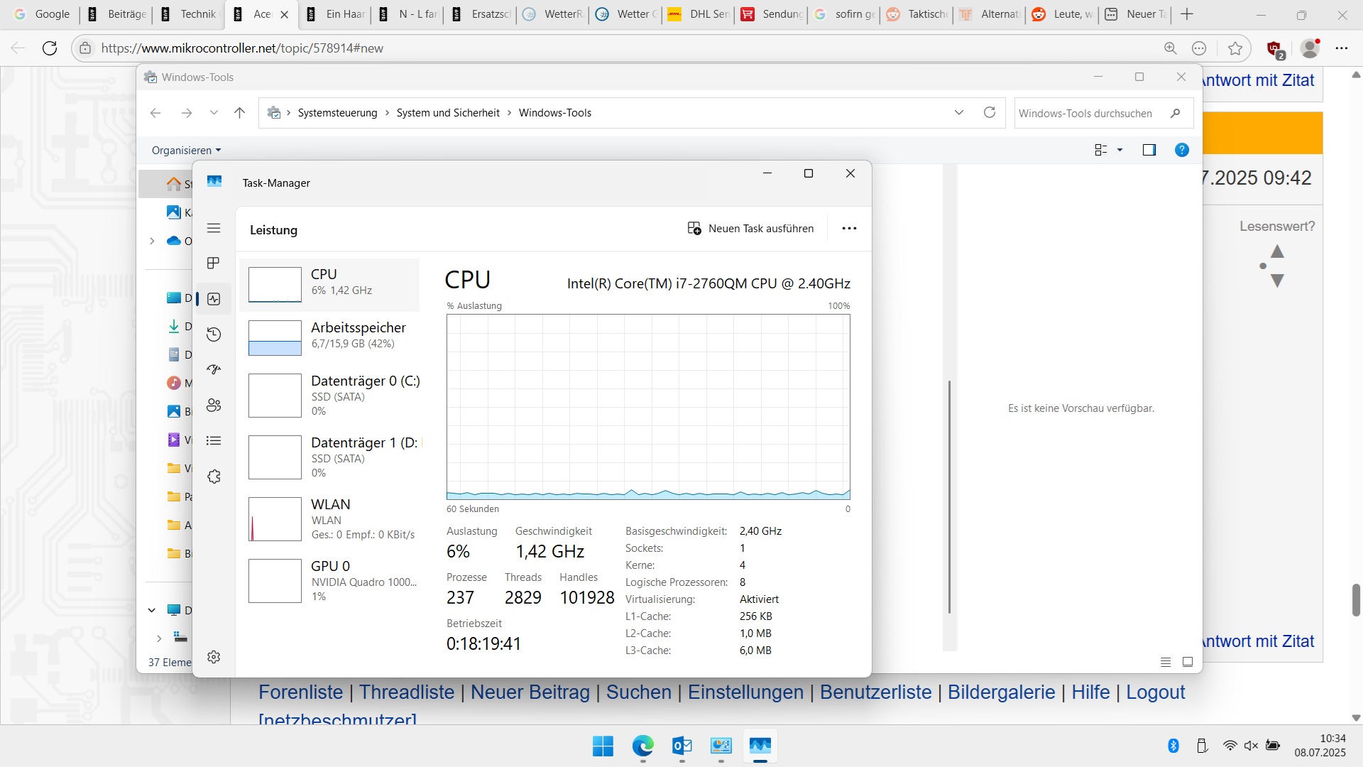

Das ist kein Grund. Ich schreibe gerade auf einem Notebook Lenovo W520
mit einem I7-2760QM, also zweite Generation. Mit aktuellem Windows 11
Pro drauf. Da habe ich eben ein Bildschirm-Shot vom geöffneten
Task-Manager gemacht. Die Auslastung ist trotz diverser geöffneter Tabs
in Edge sehr gering. Am Lüfter ist es nicht mal handwarm.
Den Task-Manager gab es schon in Windows 7, könntest Du auch mal öffnen
und checken. Möglicherweise laufen da verdächtige Prozesse, schon wegen
Deines hoffnungslos veralteten Windows 7, mit dem Du sogar ins Internet
gehst.

Ich hab dir doch schon geschrieben den "Minimum processor state"
zu prüfen. Wenn der im Leerlauf auch mit 2,6 GHz läuft, steht statt
z.B. 25 % wohl einfach 100 % drin.
Kein Wunder wenn die CPU dann heizt.
Der i5 den ich hier hab, dreht im Leerlauf nur mit 400 MHz.
(prx) A. K. schrieb:
> Kann dann eine falsche Einstellung im System sein, oder im BIOS.
Ja, dass kann man ja einfach rauskriegen.
Findet man die 25 %, ist im BIOS-Setup "Adaptive Clock" ausgeschaltet.
Man muss es nur tun!
man könnte im BIOS auch einfach mal auf failsafe defaults einstellen.
Und dann gleich schauen, ob der USB-Controller auf "Full Speed"
eingestellt ist. Das dann natürlich gleich fixen.
Man könnte die Kiste im BIOS-Modus einfach mal eine viertel Stunde
so laufen lassen. Wird es dann immer noch sehr warm??
Vermutlich ja. Weil das BIOS selbst für sich keine
Energieverwaltung macht.
Und "failsave defaults" kann bei alten Systemen auch ein
ausgeschaltetes "Adaptive Clock" bedeuten.
Der Tipp ist also nicht sehr hilfreich.

von Gerhard (sgssn)
Ne, sorry, im Leerlauf läuft er so um die 1,1Ghz.
Ja, dass ist für uralte i5 in Ordnung.
Mein Exemplar (i5G1), wird bei 1,1 Ghz aber nicht übermässig warm
und bleibt unter 50 ℃.
Dann wirst du wohl weitersuchen müssen.
