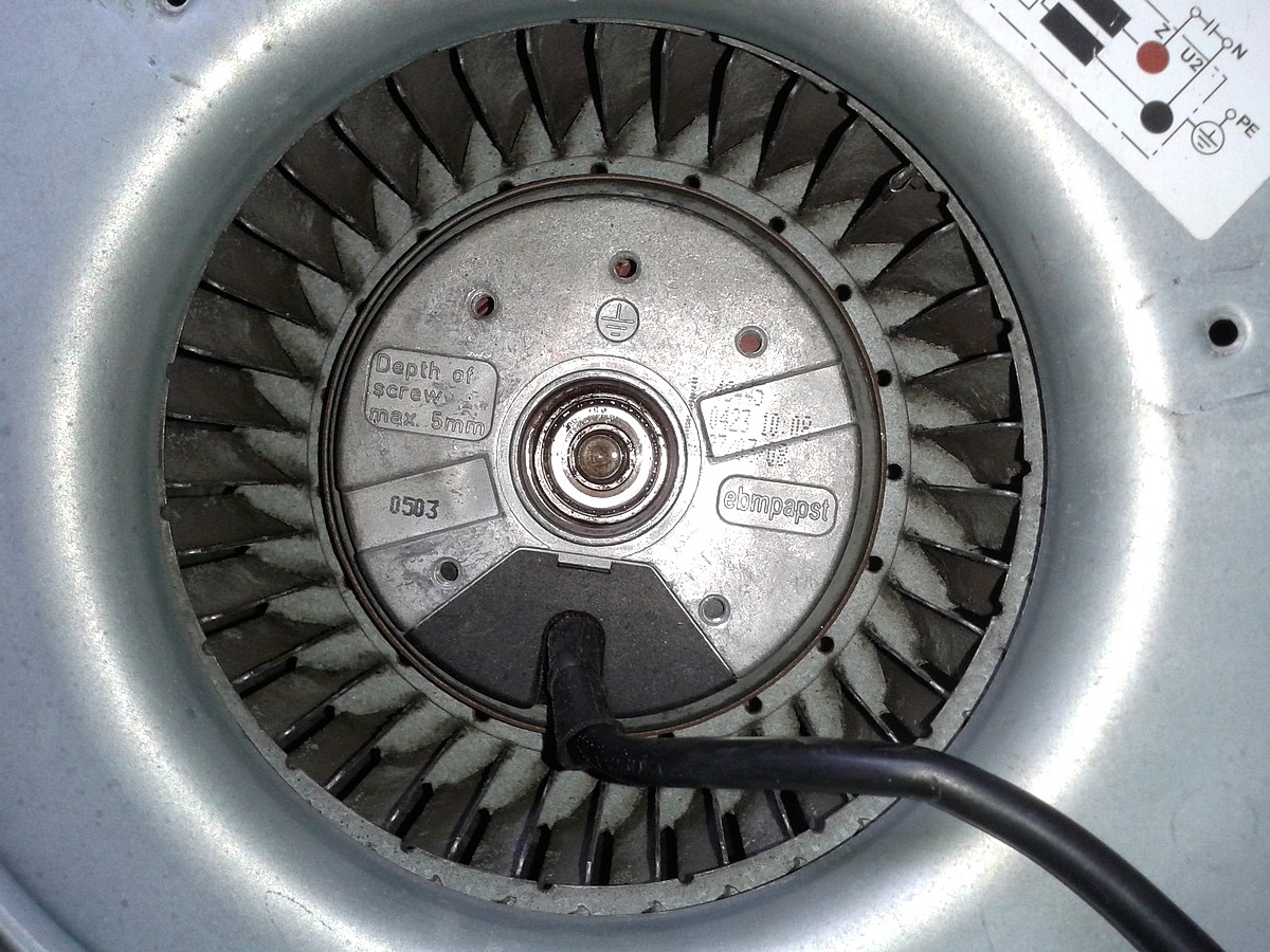

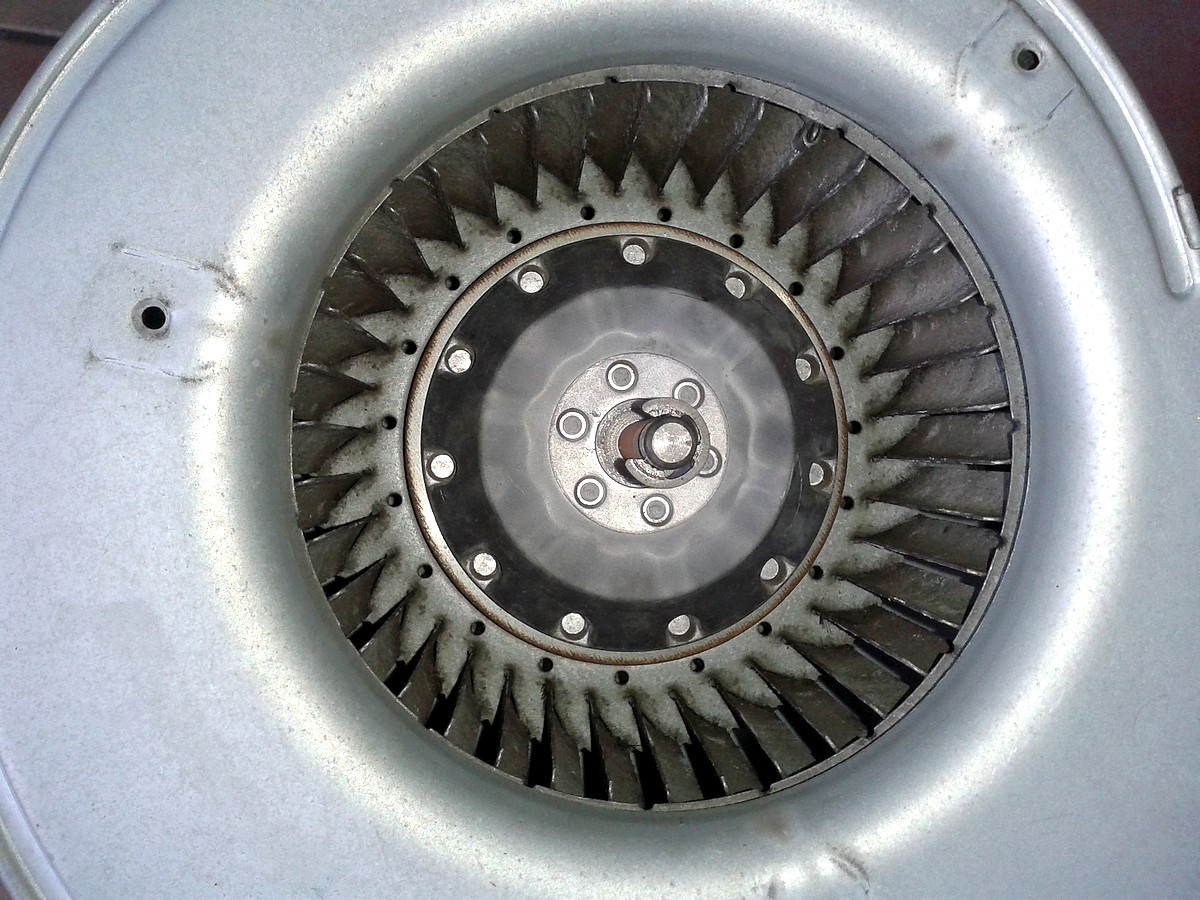

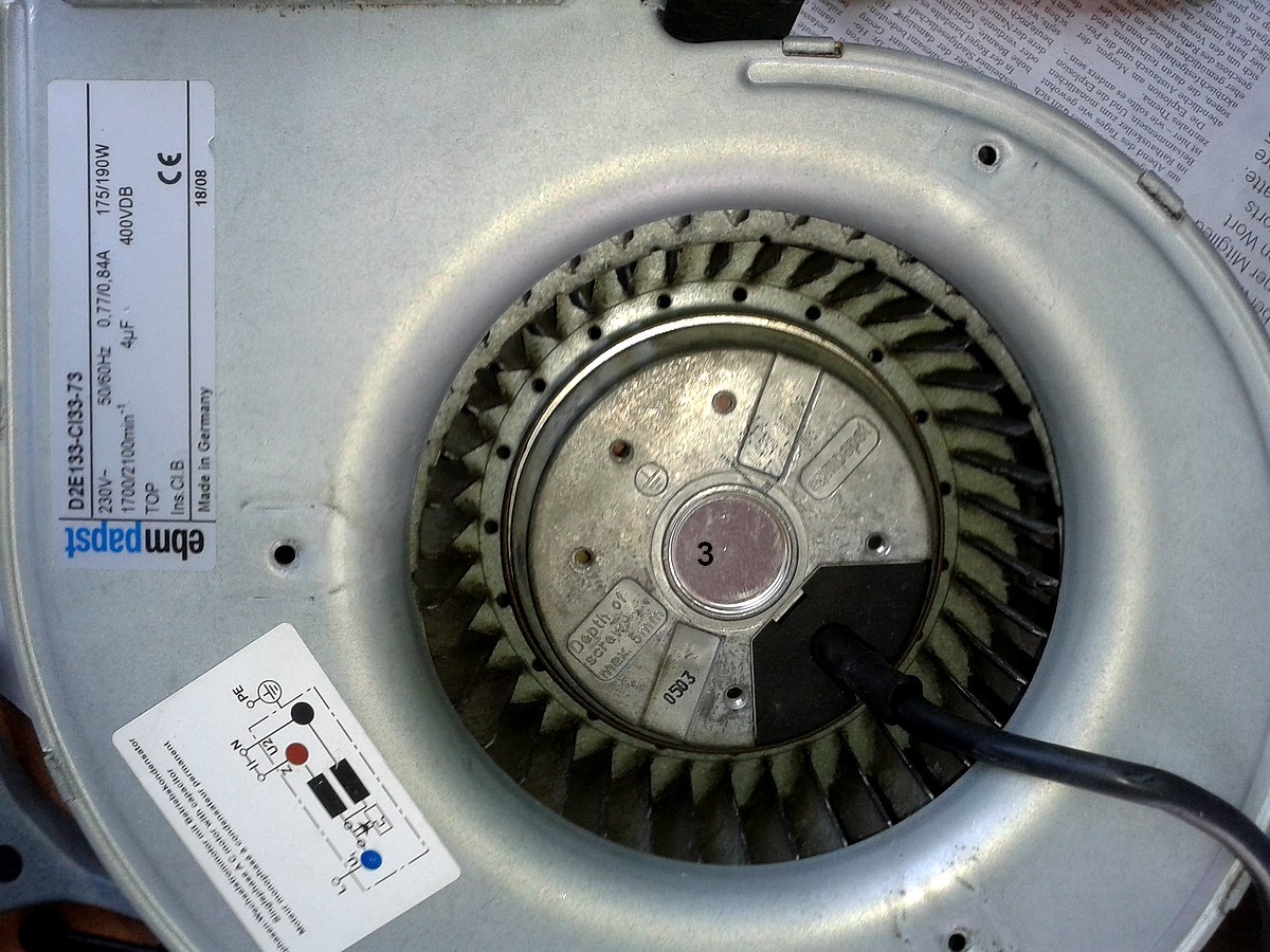

Das Laufrad des Lüfters ist schwergängig. Vermutlich ist es das Lager
zwischen Laufrad und Motor. Das äußere Lager des Lüfters auf der
Laufradseite ist leichtgängig (Luefter-1.jpg). Der Motor ist in einer
Kunststoff-/Gummihalterung befestigt (Luefter-3.jpg, schwarzes Teil).
Es sieht so aus, dass auf der Motorseite ein kleiner Deckel eingepresst
wurde (Luefter-2.jpg, mit 3 beschriftet).
Wie kann ich Laufrad und Lüfter trennen?

Unter der Aluscheibe (3) befindet sich typischerweise ein Spannring
welcher etwas tiefer in einer Nut auf der Welle sitzt.
Wenn Du die Aluscheibe vorsichtig heraus hebelst und sie nicht verformst
dann kannst Du sie später wieder zum Verschließen verwenden.
Den Spannring bekommst Du mit einer speziellen Zange heraus. Wenn Du das
Innere in dem Loch siehst, versteht Du von ganz alleine.
Dann kannst Du das gesamte Lüfterrad mitsamt der Ankerglocke einfach von
der anderen Seite herausziehen und hast Zugang zu den Lagern.

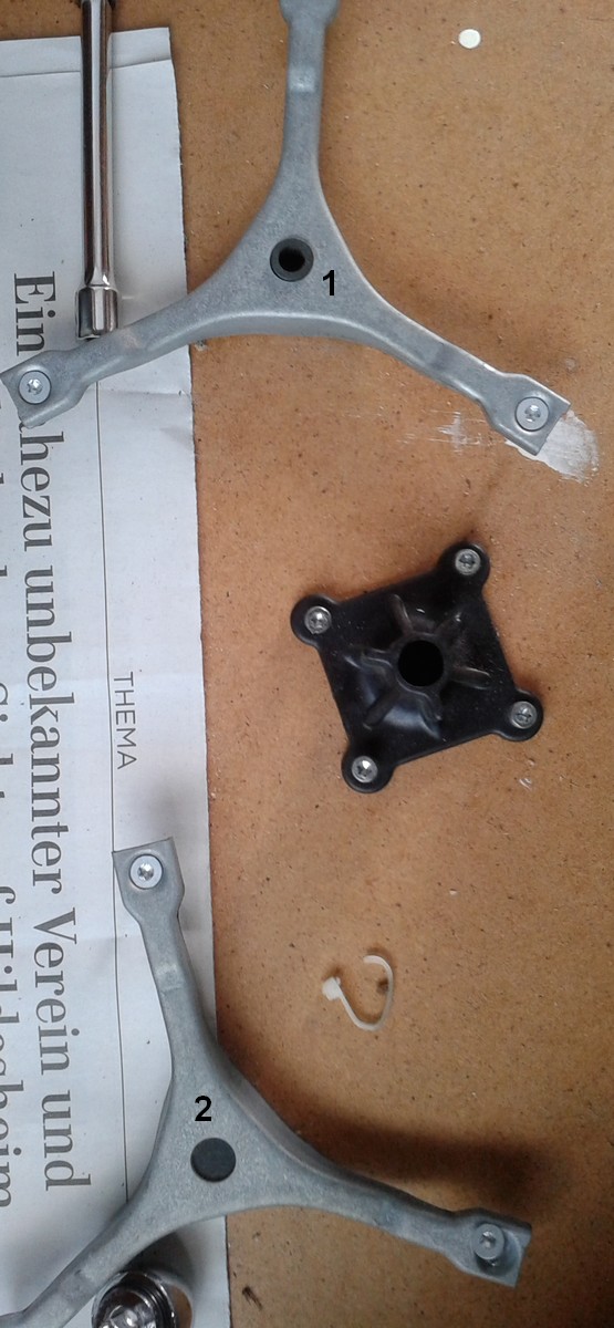

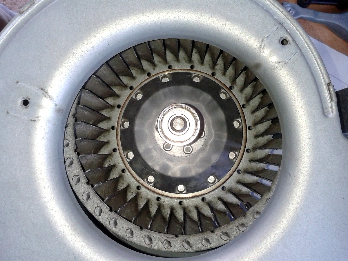

Das Lager auf der Laufradseite war leicht abzuziehen (Luefter-4.jpg).
Unter dem Lager ist ein Sprengring als Begrenzung.
Die Staubschutzkappe ging leicht zu entfernen. Darunter befanden sich
ein Sprengring und zwei Fächerfederscheiben. Ebenfalls keine Probleme.
Dann kommt das Lager (Luefter-5.jpg). Da komme ich nicht weiter. Der
Stator des Motors lässt sich per Hand nicht abziehen.
Wie kann weiter vorgehen? Mit einem Karosseriehammer vorsichtig auf die
Welle der Laufradseite schlagen?
