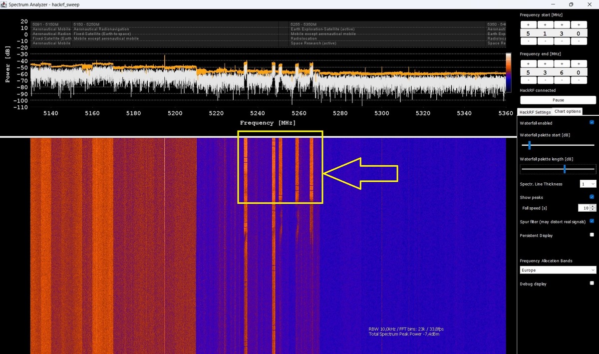

da meine Unifi Geräte behauptet haben, dass es im 5GHz Bereich viele
Interferenzen geben soll, habe ich mir das Spektrum mal mit meinem
HackRF angeschaut.
Weiß jemand, was diese markierten breiten Streifen sind? Die sind
innerhalb der einzelnen Kanäle die ich nutze. Die scheinen nicht vom
Wifi zu kommen und sind überall in der Stadt und auch mitten in der
Pampa zu finden.
Die Teile haben ca. 1,7MHz Bandbreite und ich habe sie auf folgenden
Frequenzen (MHz) etwa gemessen (sind je nach Standort anders):
5185
5213
5226
5229
5240
5249
5252
5277
Soweit ich rausfinden konnte, sollte es weder Mobilfunk noch GPS sein.
Und Wetterradar sollte auch erst weiter oben im Spektrum auftauchen und
sind vermutlich eher kurze Pulse?
Wenn ich in einer Landschaftssenke messe, ist das Signal so gut wie weg.
Auf Erhöhungen ist es sehr ausgeprägt. Ich habe nur eine schlechte 5GHz
Richtantenne, konnte damit keine wirkliche Richtung ausmachen.
Evtl. weiß jemand was dazu, würde mich freuen.
Danke und schöne Grüße
Mike

Aber das beantwortet nicht die Frage, was da sendet.

Danke für den Hinweis, aber das ist alles recht unspezifisch und ich
kann es nicht zuordnen.
Ich habe auch schon versucht das ganze mit SigDigger genauer anzusehen,
und es wirkt für mich so, als ob keine wirklichen Daten enthalten sind.
Aber vermutlich bin ich eher zu doof dafür ;)

Nein, an unterschiedlichen Standorten sind die auftretenden Aussendungen
auf unterschiedlichen Frequenzen. Und in einem Keller sind sie komplett
weg, also schließe ich meine Geräte aus. Aufgrund der Natur eines SDR
ist mir schon bewusst, dass ich hier auch Dinge messe, die nicht
wirklich existieren, aber es ist eindeutig, wenn die Antenne abgeschirmt
wird, oder die Richtung gewechselt wird, dass sich der Pegel ändert.

Genau so eine habe ich:
https://www.amazon.de/Antenne-Richtantenne-Verst%C3%A4rkung-UWB-linear-Polarisierte/dp/B084ZMVGJJ
Allerdings lässt sich kaum eine Richtung ausmachen. Per Software die
Verstärkungen heruntersetzen hat auch nicht wirklich geholfen, um die
Richtung genauer zu bestimmen. Entweder die Antenne ist nicht
ordentlich, oder ich müsste mal ein "echtes" Dämpfungsglied dazwischen
stecken.
Was mich eher wundert, normalerweise würde ich von digitalen
Übertragungen erwarten, dass ich Frequenzhopping sehe, und Daten als
kurze Pakete sehe, aber nicht so ein Durchgängiges Signal. Und für ein
analoges Signal sieht das Spektrum auch viel zu einheitlich aus. Wie ein
Störsender, der nur Rauschen aussendet.

Mike M. schrieb:
> mit meinem HackRF
Da der keine Bandpassfilter hat, ist alles, was der "misst", mit
Vorsicht zu geniessen.
Mike M. schrieb:
> Die scheinen nicht vom Wifi zu kommen und sind überall in der Stadt und
> auch mitten in der Pampa zu finden.
Vermutlich nicht echt, sondern irgendwelche Mischprodukte.

Hast du mal bei ganzzahligen Bruchteilen dieser Frequenz geschaut, ob da
was rumspratzt? Ich fange mir hier gern auch mal so Obertoene von
Bildschirmen ein, die sich im Spektrum wiederholt bemerkbar machen.
Nicht, dass ich hier Bildschirme vermuten wuerde, aber als Phantomsender
schon ein Klassiker..

Also komplett ohne Rechner, Handy ausgeschaltet, mitten im nirgendwo
messe ich das gleiche (Looking Glass "App" direkt auf dem HackRF). Und
in der Landschaftssenke ist nichts zu messen.
Es scheint irgendwas zu sein, was eher vom Horizont kommt.

Oder es kommt von deinem Messgerät. Wenn du das Bild überall hast, liegt
das wohl näher.
von Mike M. (mikeii)
Nein. Es ist nicht messbar wenn man im Keller oder in einer Senke ist.
Wenn das Mischprodukte aus etwas Internem und einem starken Signal aus
der Umgebung (Mobilfunk-BTS, Rundfunksender o.dgl.) sind, kann das
trotzdem passen.
Genau deshalb haben ernsthafte SDRs Bandpassfilter und teilweise sogar
zusätzliche Notchfilter für Rundfunkbereiche.
> trotzdem passen
Stimmt, jetzt hat es klick gemacht! Dann muss ich mal einen Filter bauen
und das dann noch mal messen.
Danke schon mal für den Input!
Edit
Ups, DIY Filter in dem Bereich sind nicht einfach mal so :/
