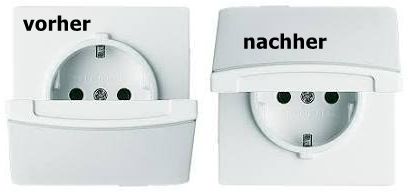

Urlaub. Um 180° verdrehte Klappdeckeldose gesehen.
Mit Phasenprüfer in 2 Minuten ausgebaut, umgedreht, OK.
Lügenstift leuchtete bei N blau = vmtl. Pfusch vor 20 J.
Ich tendiere zur Nichtmeldung, da Schukodose sonst OK.
Würdet Ihr ignorieren oder melden aka wichtig machen?
Wie wichtig sind Normfarben, wenns funktioniert?

Es gibt eine mechanische Einbauvorschrift damits nicht hineinregnet.
Die 180° Drehung geschah ohne die Adern abzuklemmen.
Die Farbenvorschrift ist eher Netzpolitik. Neutralleuchtend.

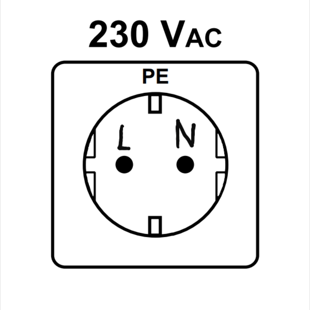

Marcel V. schrieb:
> Wichtig ist nur, dass aus Sicherheitsgründen auf der linken Seite L ist!
In welchem Land lebst du?
Was sollen das für Sicherheitsgründe sein?
Es ist egal und in D nicht geregelt.

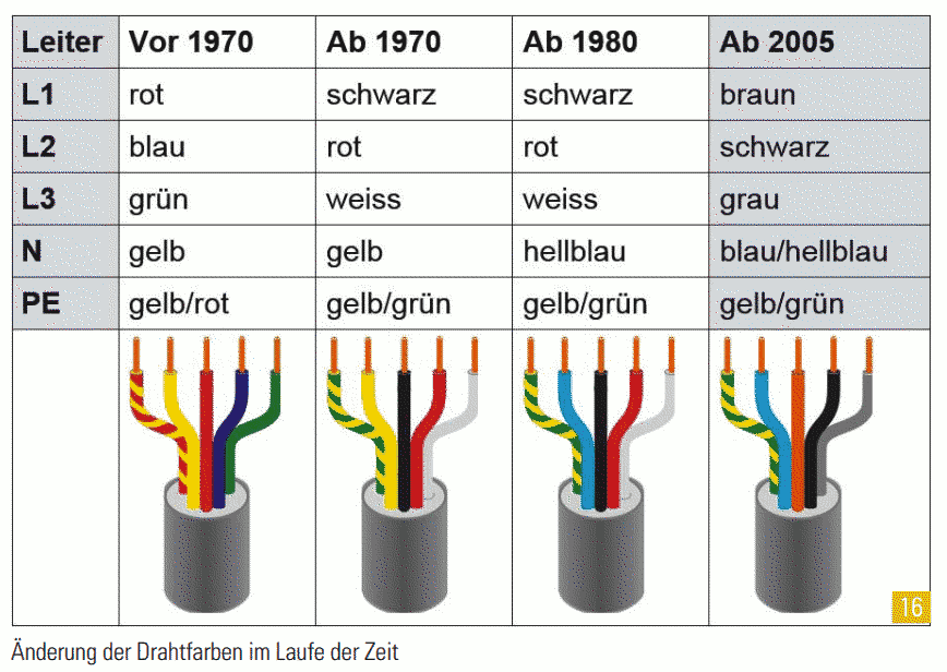

von Bradward B. (Firma: Starfleet) (ltjg_boimler)
Genau, wahrscheinlich nirgends auf der Welt, aber wahrscheinlich gehts
dem TO nicht um rechts oder links sondern um die Farbe des Kabels
die sollte schon geregelt sein in .de (VDE 0100-510), wobei das dem
farbenblinden Wechselstrom ziemlich gleich ist.
Die Regelung dient der Übersichtlichkeit für ne Fachkraft, aber nicht
der Sicherheit der Insassen.
https://www.elektrofachkraft.de/sicheres-arbeiten/farbliche-kennzeichnung-leitungsadern-tn-system
Anhang zur Farbenhistorie aus:
https://slmbv.ch/grafiken/doku.php?id=ele:drehstrom (Obacht! 🇨🇭 Schwiz

von Peter D. (peda)
Ja diese Schwizer.
In der DDR habe ich immer nur ge/gn, bl, sw, sw, br gesehen. Die meisten
Elektriker waren unfähig, sich die korrekte Zählweise zu merken. Daher
drehte regelmäßig die Hälfte der Steckdosen falschrum.

von Marcel V. (mavin)
Peter D. schrieb:
> Daher drehte regelmäßig die Hälfte der Steckdosen falschrum.
Das lag aber nicht an der Zählweise, sondern daran dass dummerweise
sowohl L1 als auch L2 schwarz waren!
Wer sagt das?
Dafür gibt es keine Norm. Wir haben es damals gelernt Phase rechts.

von Rainer W. (rawi)
Das ist ja auch gut so. Damit wird (einzig) der blöden Frage vorgebeugt,
wo denn nun bei einer Steckdose die Phase angeschlossen werden muss.
Dummerweise wurde bei der Festlegung der Steckdosen versäumt, eine
Polarisierung der Steckverbindung festzulegen.

von Bernd (bernd_mt-09)
Deshalb lag/liegt ja auch ein schwarzer zwischen blau und grün-gelb im
Kabel

Na dann ist es doch kein Thema das anzusprechen. Das verstehe ich nicht
unter denunzieren.
Marcel V. schrieb:
> Wenn du die Steckdose einfach nur umgekehrt einbaust und die beiden
> Kabel nicht umklemmst, dann bleibt die Phase immer noch auf blau!
Das wäre auch dann noch so nachdem er die Steckdose umgeklemmt hätte ;)
Das Problem liegt im Sicherungskasten, oder vermutlich schon davor.

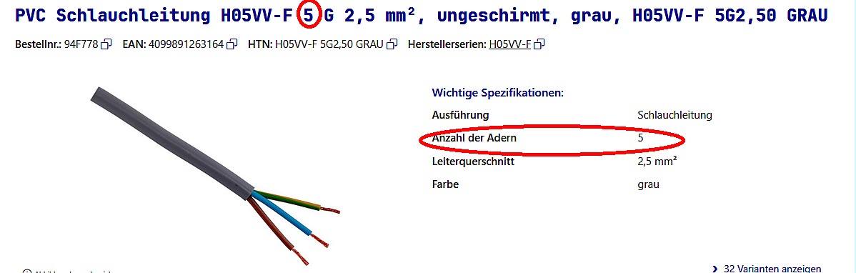

Karl B. schrieb:
> SCNR Jetz wollen sie einen aber gehörig veralbern.
> Soweit ist die Diskussion schon gekommen, dass die beiden potenziell
> schwarzen Adern unterschlagen werden.
Du hast zwar versucht, den Screenshot so zurechtzuschneiden, dass man
den Text links unten nicht mehr lesen kann, aber so ganz ist dir das
nicht gelungen, denn für ein scharfes Auge steht dort immer noch ganz
klar:
ⓘ Abbildung kann abweichen
Ebenfalls SCNR ;-)
