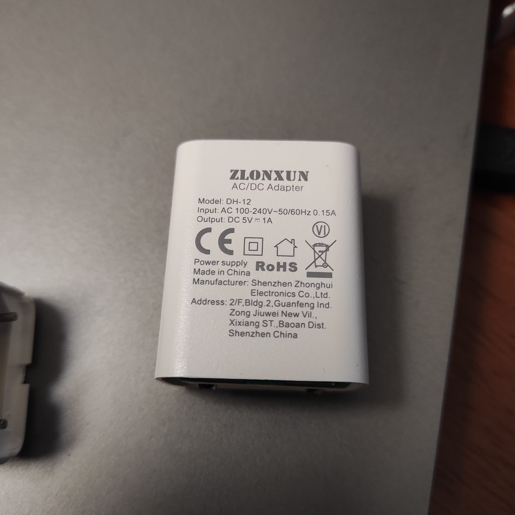

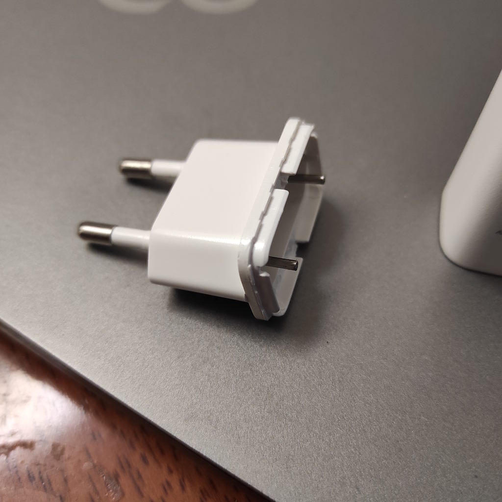

Moin

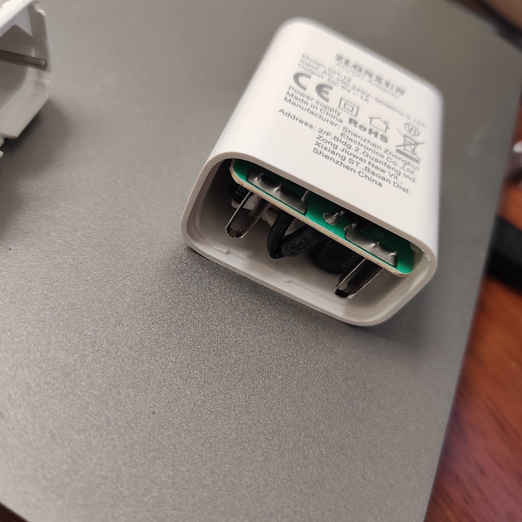

Gestern wollte ich nur noch kurz Sohnemann das Kabel für sein Nachtlicht
reichen, da hatte ich plötzlich ein Teil vom Steckernetzteil in der
Hand, und die andere Hälfte steckte noch in der Leiste und präsentierte
mir zwei blanke Kontakte.
Möchte ich gar nicht daran denken, wenn der Nachts da rumgetapst hätte
weil irgendwas nicht mehr funktioniert.
Das war mehr zusammengesteckt als geklebt. SK2. Sicher!
Mir ist klar, dass ich mir da bei der Weltfirma ZLONXUN jedwede
Beschwerde sparen kann, und dass man(n) bei Chinesium auf alles gefasst
sein muss.
Aber irgendwie... Heftig!
Vermutlich irgendwann über Amazon in Haus gekommen. Beim Nachtlicht war
das nicht dabei.
Holger

Die Dinger werden mit Ultraschall verschweisst - Kleber ist zu teuer.

So wie die Schweißstellen aussehen ist das einfach nur Pech und reicht
nicht für Polemik.
Suche erst Mal ein gleichartiges Steckernetzteil aus D oder der EU.
Wirst wahrscheinlich keins finden weil die, wegen zu teuer, nicht
gekauft wurden.
Daher ist immer auch ein wenig Eigenverantwortung gefragt.
Bevormundung durch allerlei schlaue Organisationen gibts schon viel zu
viele!
Bekannter und beliebter Fehler bei diesen Netzteilen.
Sehr gerne sind intern auch die Isolationsabstände zwischen Primär- und
Sekundärseite mehr als dürftig ausgeführt.
Bei Amazon gibt es gerade für 8€ sehr gute Netzteile von Anker. Ja, die
sind teurer als der Viererpack für 6€, aber dafür fallen die nicht
auseinander und sind intern ordentlich aufgebaut.
Daher ist es leider ein Fall von "You get what you pay for"

Man kann sehen, das an einer Stelle gehebelt wurde.
Kann es sein, das es schon mal jemand versucht hat zu öffnen? oder ist
es einfach nur runtergefallen? und dadurch sind die leider nicht gut
ausgeführten Verschweissungen aufgebrochen?
