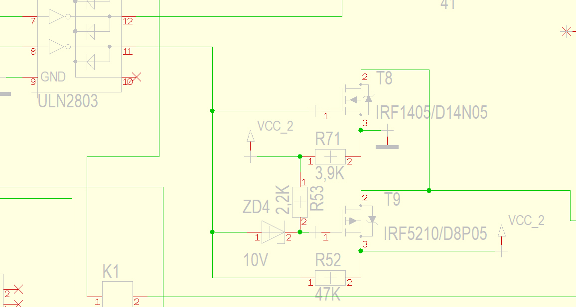

Anbei mal der Schaltplan der Halbbrücke. Es wird damit ein Motor
angesteuert.
In der Schaltung ist ein TL7705 (Sense über 22k an VCC2 +15V) der mit
den falschen Mosfets getriggert wird und einen Reset auslöst.

von H. H. (Gast)
Haarsträubender Unsinn.
von Johannes M. (jojo20)
Wie die Schaltung funktionieren soll, hab ich auch nicht ganz begriffen.
aber so wie im Schaltplan, habe ich es gerade auch nochmal
durchgepiepst. Es ist wirklich so verschaltet.
Der Motor soll auch nur in eine Richtung betrieben werden. Ich habe den
Sinn des N Channel Mosfets im schnellen ziehen des Pluspol auf GND
gesehen um den Motor schnell abschalten zu können (Kein Nachlauf).
Wie dem auch sei, mir ist es im Prinzip egal wie es funktioniert. Fakt
ist, es hat ab Werk 20 Jahre so funktioniert. Und nun sind die beiden
Mosfets leider defekt.

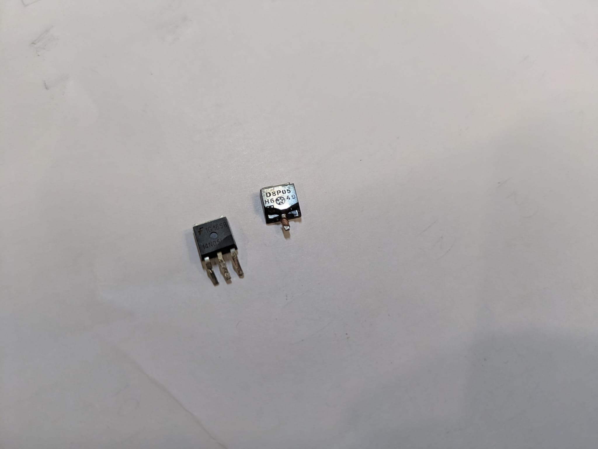

Anbei ein Bild der beiden defekten Mosfets.
von Enrico E. (pussy_brauser)
Die Schaltung ist nur umständlich gezeichnet. Bis auf R71 hat alles,
mehr oder weniger seinen Sinn.
Die Gate-Kapazität vom N-MOS kann langsam und somit zeitverzögert über
den 47k aufgeladen werden und über den ULN wieder schnell entladen
werden.
Um beim P-MOS eine leichte Einschaltverzögerung hinzubekommen hat man
einfach eine 10V Z-Diode vorm Gate geschaltet, entladen kann sich das
Gate zügig über den 2K2 Widerstand.
Das ist zwar alles nicht perfekt, aber mit einfachen Bauteilen umsetzbar
und es hält eine gewisse Zeit.
von Jens G. (jensig)
> werden.
usw. ...
Womit klar ist, dass es hier nicht auf die Schnelligkeit der Mosfets
ankommt, sondern evtl. deren Gatekapazitäten/-charges.
Hier kann also jeder 0815-Mosfet eingebaut werden - evtl. mit Anpassung
der Gatewiderstände ...
von H. H. (Gast)
Also schonmal DPAK nicht IPAK.
Und der eine stammt von Fairchild.

von Stefan K. (stk)
Und der ander von HARRIS.
Der von Fairchild könnte auch ein Logic Level Typ sein, hinter der 5
meine ich noch ein "L" zu sehen.
von Stefan K. (stk)
Die Beinchen scheinen mir zu lang für DPAK zu sein.
Vom Drain sollte bei DPAK nur ein kurzer Stummel aus dem Gehäuse ragen.
Es sind auch IPaks und keine DPaks.
von Falk B. (falk)
Entweder hast du einen Meßfehler oder die Schaltung ist teilweise
unsinnig.
R71 macht nichts außer Wärme zu erzeugen, denn der klemmt direkt
zwischen VCC2 und GND.
R52 ist ziemlich hochohmig. 4,7k wären dort DEUTLICH sinnvoller.
Der Rest ist OK. Die Darstellung maximal verwirrend.
Aktives Bremsen. Das ist eine Halbbrücke.

von H. H. (Gast)
So ist es.
Hast recht.
