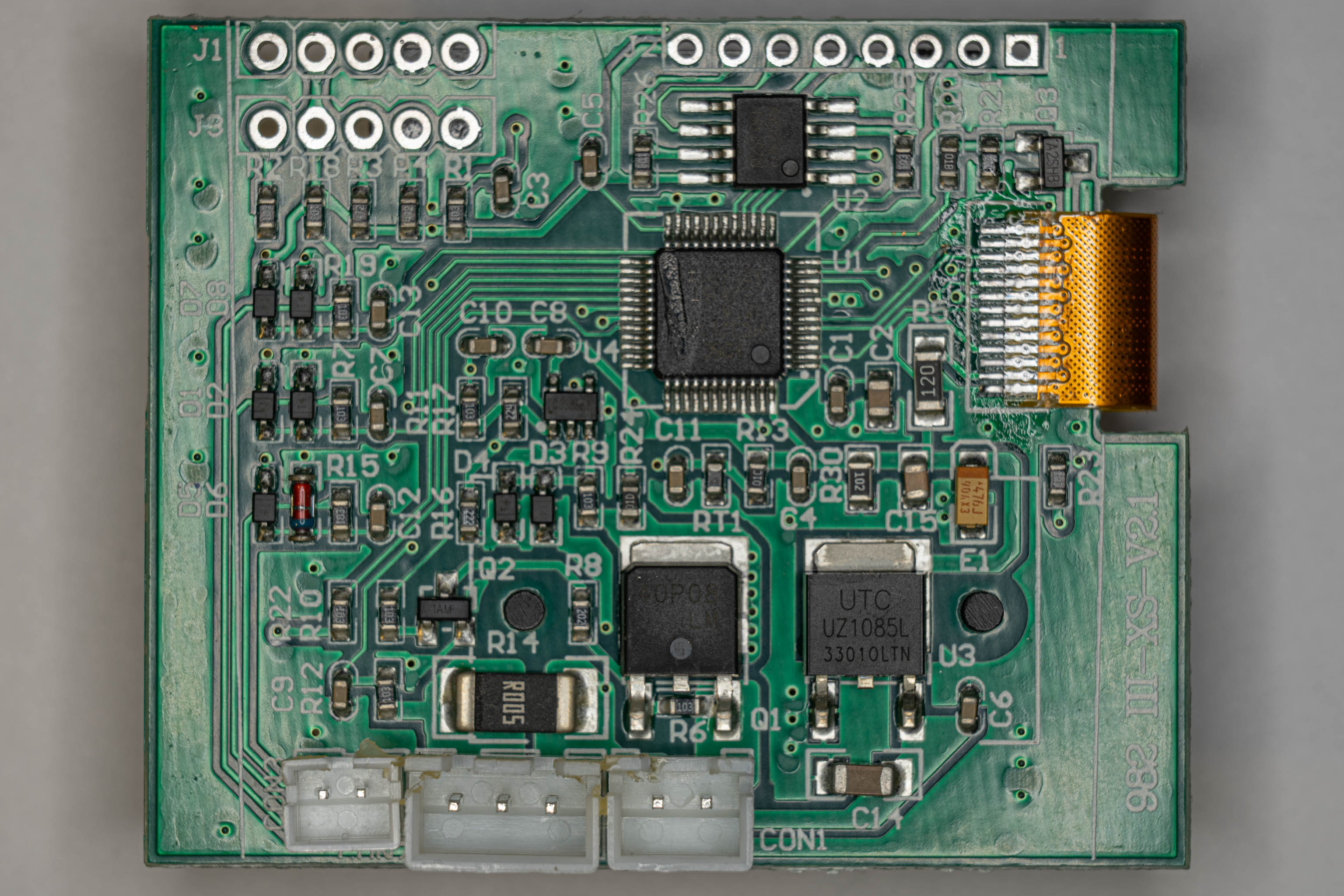

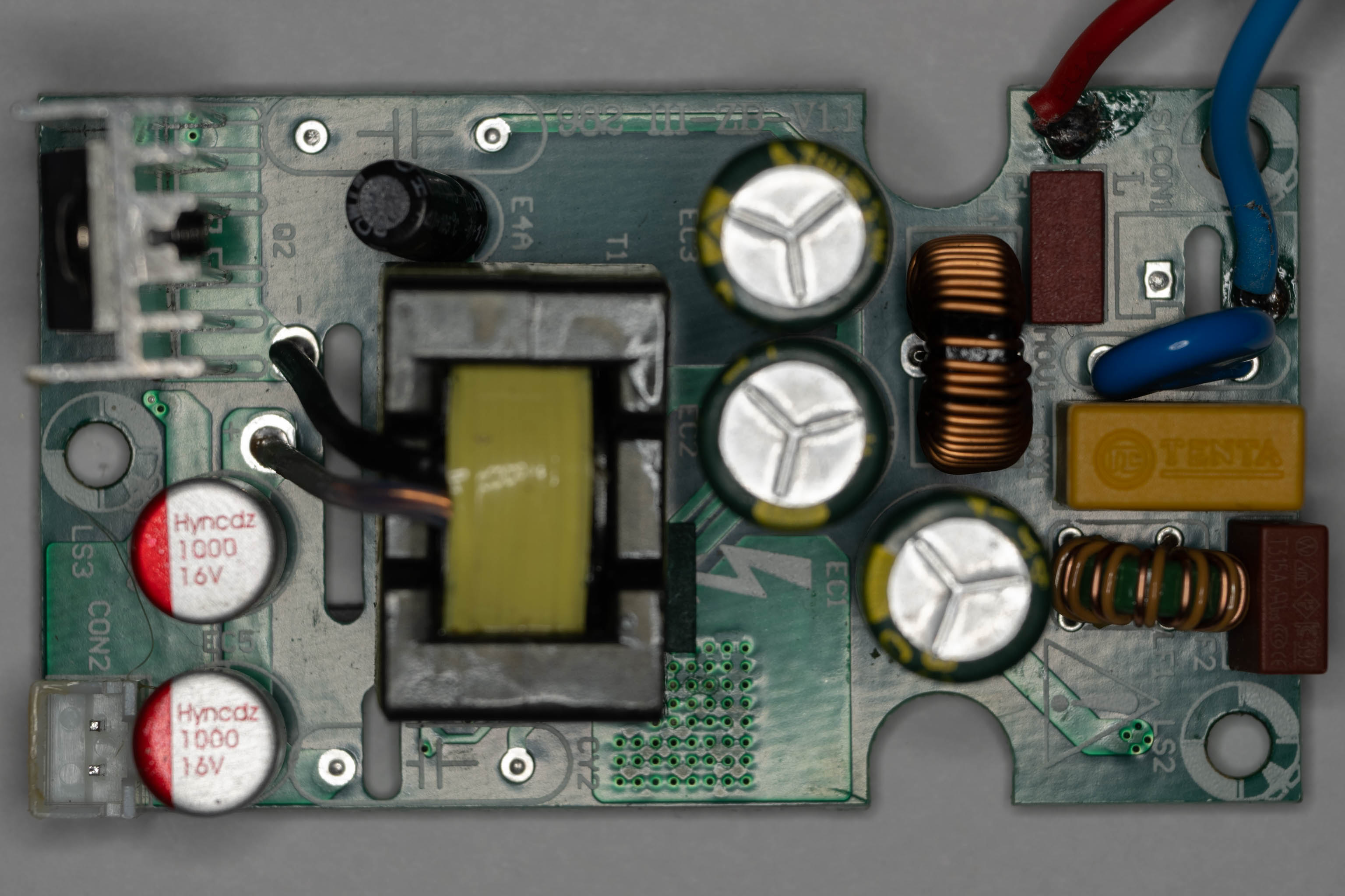

Gunnar F. schrieb:
> Ich habe 60W Heizleistung nachgemessen.
Interessant; wie sie das mit dem verbauten 12V-Netzteil hinbekommen?
Übliche C245-Spitzen sind zu hochohmig, um mit 12V schon 60 Watt zu
benötigen.

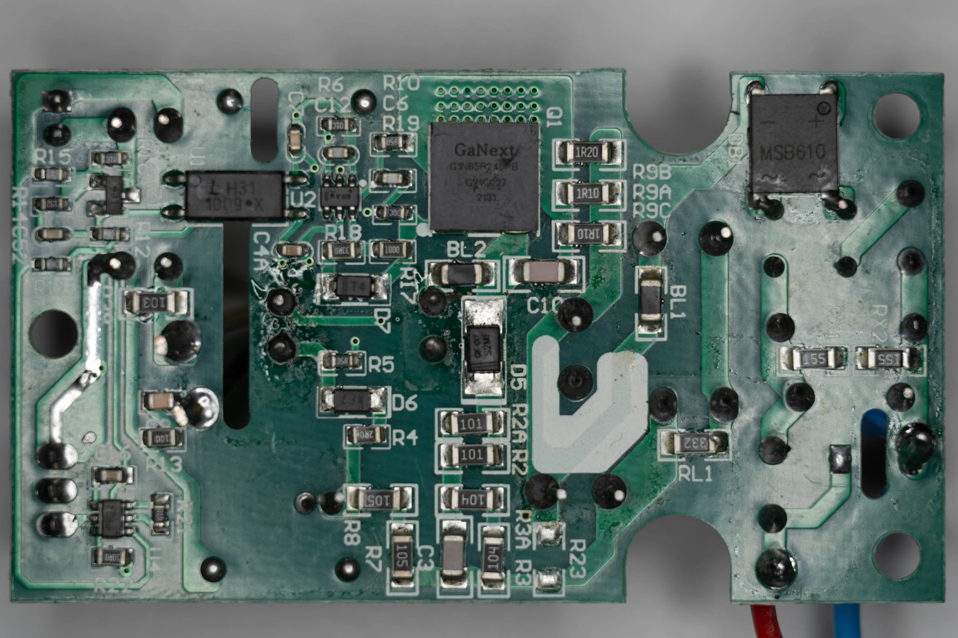

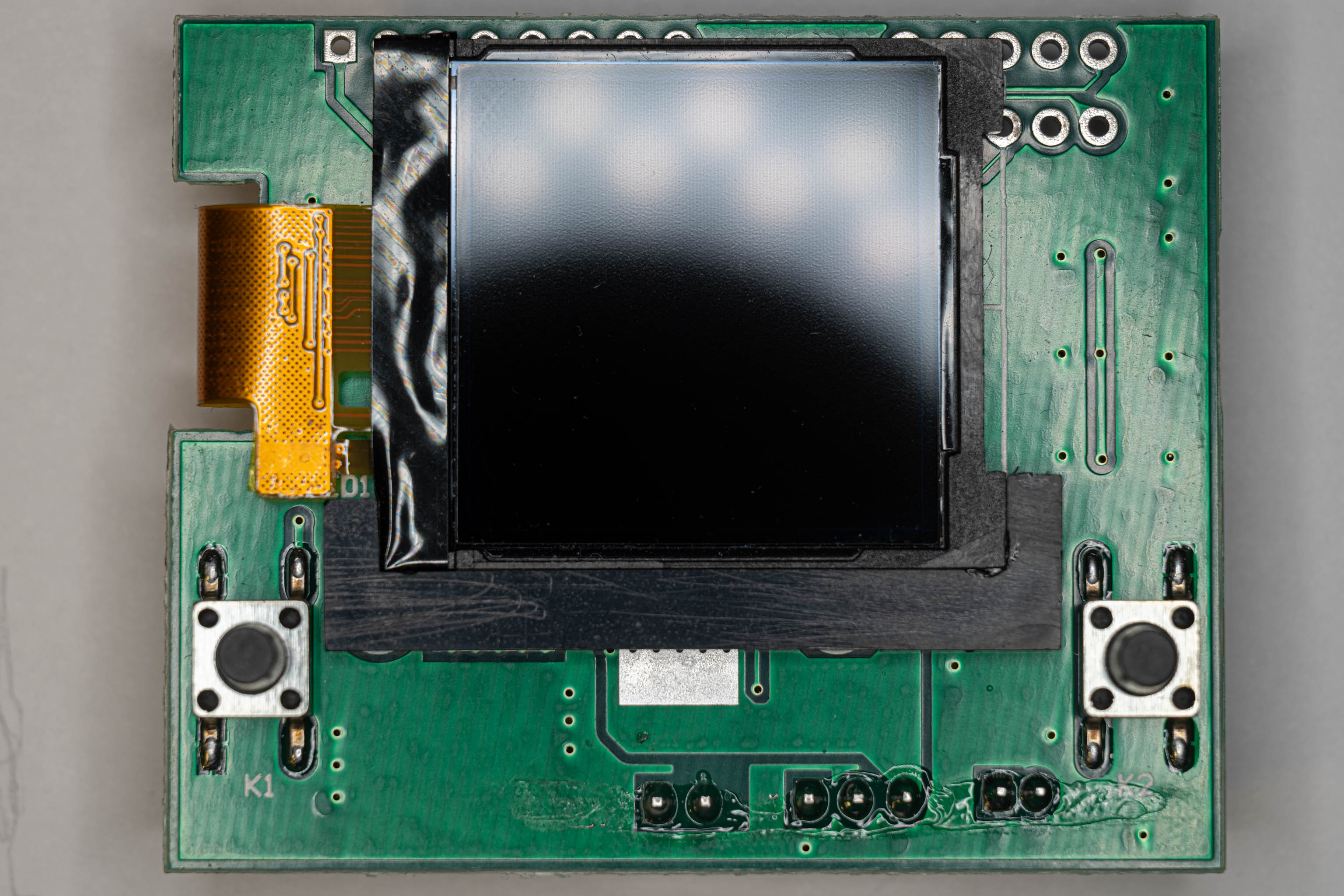

Gunnar F. schrieb:
> woher stammt die Info?
Aufgemacht, nachgemessen. Billiger Fake scheint meine 982-III nicht zu
sein, die haben da sogar extra einen GaN-Fet verbaut.
Anbei Bilder des Netzteils und der Platine mit dem Display.
Beim Netzteil ist der 12V-Ausgang links unten, daneben erkennt man zwei
16V-Kondensaoren für die Glättung der Ausgangsspannung.
> benötigen.
Meine originalen C245 Spitzen haben etwa 2,5 Ohm.
12 V² / 2,5 Ohm = 57,6 W
Ja, wer kennt sie nicht, die Markenkondensatoren von Hyncdz?
Zeig mir einen chineischen JBC-Klon, der "Markenkondensatoren"
verwendet.
Merkst Du was?
