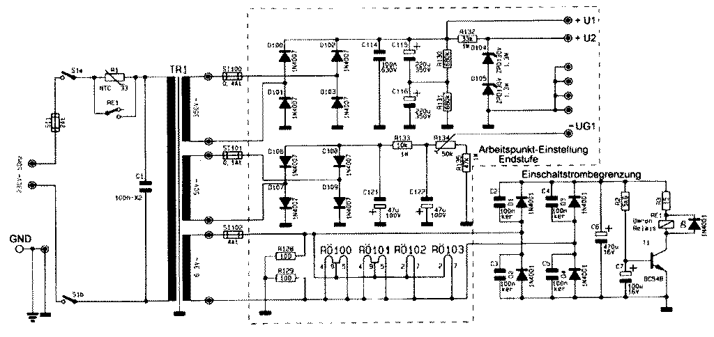

von Peter D. (peda)
Wolfgang W. schrieb:
> Primär geht ein Bündel von 6 Kabeln in den Trafo. Und hier liegt
> mein Problem: Welche Kabel brauche ich für einen 230V Anschluß?
Anbei mal eine Schaltung mit 6 Anschlüssen des Stern Radio Rochlitz
Beethoven 2.

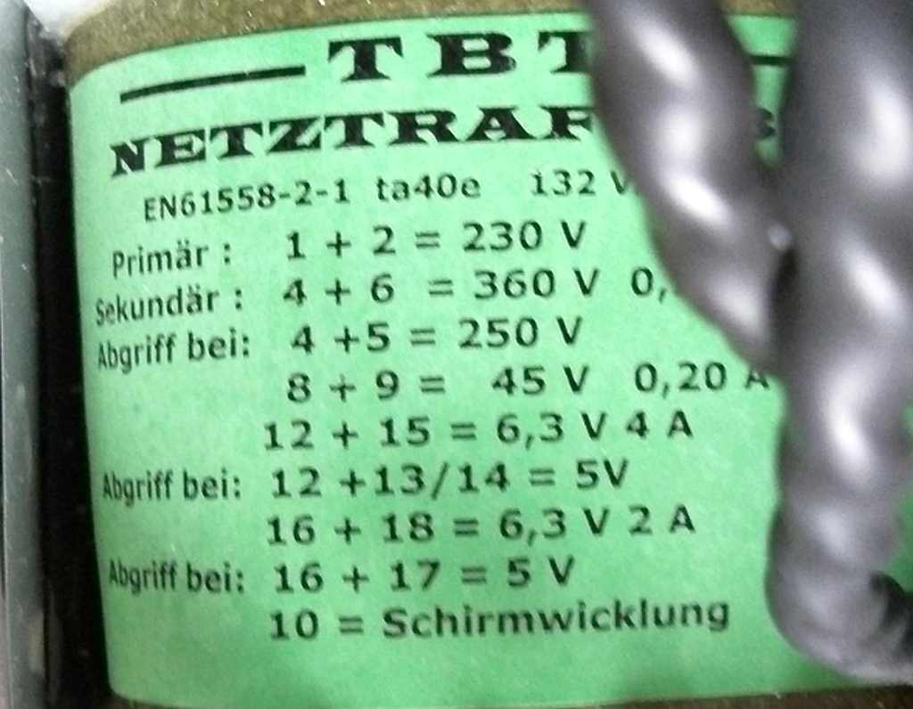

von Karl B. (gustav)
Mein Röhrenverstärker-Netztrafo hat einmal eine Wicklung für die
Primärseite 230V.
Dann als Sekundärwicklungen:
2 Wicklungen für Heizung 6,3V
1 Wicklung für Anodenspannung mit Anzapfung
1 Wicklung für negative Gittervorspannung
also, ganz so einfach ist das nicht.
Dann noch Schirmwicklung zwischen Sekundär- und Primärwicklung an PE.
ciao
gustav

von Torsten B. (butterbrotstern)
> Der Verkäufer des Trafos konnt noch sehr genaue Angaben machen
Bitte nenne uns diese Angaben. Hast Du ein Foto?
von Wolfgang W. (mc_marcon)
Der Verkäufer schrieb:
" Nach meinen noch vorliegenden Unterlagen sind die Primäranschlüsse in
der gelben Schlauchhülle gebündelt. Dort steht der schwarze Draht für 0
Volt, den gelben und den weißen Draht musst du verbinden, und der
dünnere gelb-grüne Draht ist dann für 237V, bzw. der braune Draht für
220V. Primäranschluss also entweder schwarz+braun ( =220V) oder
schwarz+gelbgrün (=237V). Da wir in Deutschland inzwischen 230V
Netzspannung haben, würde ich den 237V-Anschluss wählen, die
Sekundärspannungen fallen dann etwas geringer aus als am 220V-Anschluss.
Wenn du etwas mehr Sekundärspannung wünscht, dann kannst du den
220V-Anschluss nehmen. Wichtig ist aber, dass du den gelben und weißen
Draht miteinander verlötest!"
Nach diesen Angaben habe ich den Trafo jetzt geprüft und alles funzt so,
wie es sein soll
 Der Trafo hat 2 Sekundärwicklungen, die in Reihe satte 583 Volt
abgeben, was ich den beiden EL84 nicht zumuten kann. Jetzt werde ich die
beiden Wicklungen parallel schalten, um doppelten Strom bei halber
Spannung zu bekommen.
vG  Wolfgang

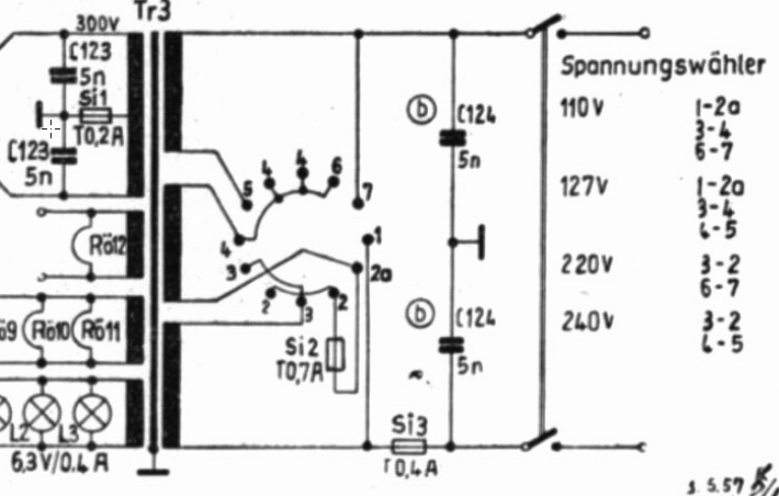

von Peter N. (alv)
Wozu haben denn viele alte Trafos einen 127V Primäranschluß?
von Dergute W. (derguteweka)
Moin,
Sicherlich nur, damit du diese ueberaus pfiffige Frage stellen kannst.
