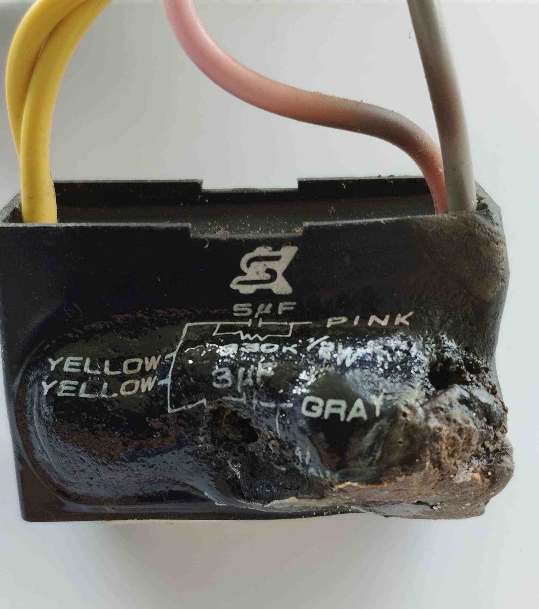

an einen Deckenventilator ist der Motoranlauf-Kondensator geborsten. Die Werte sind 5uF und 3uF ,250 WV.AC, 330K 1/2Watt, zweiter Widerstands-Wert(?), Firma SK-Taiwan. Welche Funktion haben die parallelen Widerstände? Ich habe keinen passenden Kondensator gefunden, könnte man 2 Stück "CBB61, 3uF und 5uF, 450 WV.AC" verwenden und den Widerstand parallel verbinden? Der Platz im Gehäuse wäre vorhanden und der Motor läuft (wird schneller).
Danke und mit freundlichen Grüßen Gerd

H. H. schrieb:
Gerd H. schrieb:
Firma SK-Taiwan.
Seika https://www.seika-capacitors.com.tw/de/
Bleeder.
Kannst du, und die werden dann auch haltbar sein. 250V Kondensatoren nimmt man in 120V Netzen.
Hallo H. H., Danke für die schnelle und erklärende Antwort. Mfg Gerd

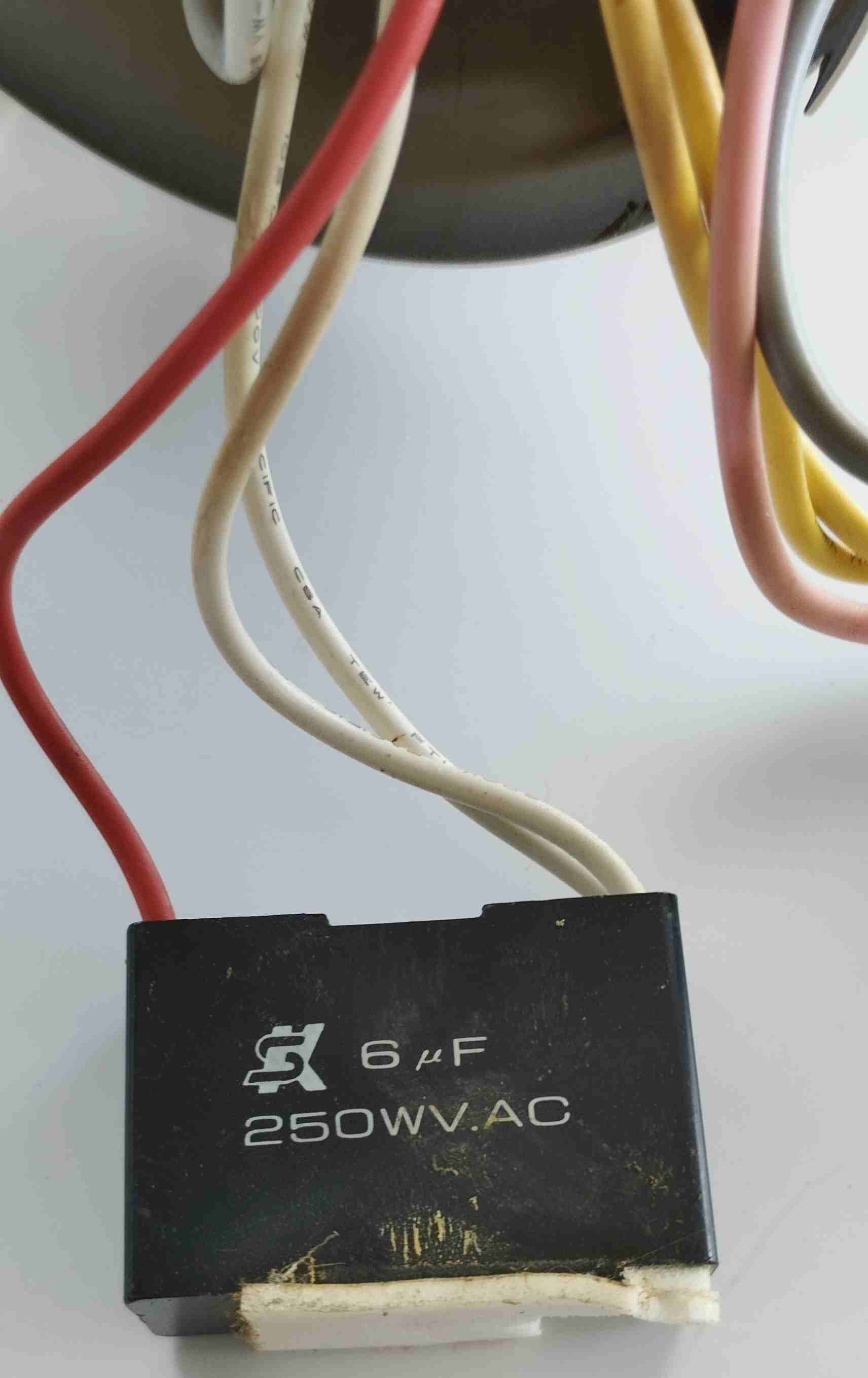

ich habe noch einen Kondensator "SK 6uF ,250 WC.AC" im Deckenventilator. Könnte ich den auch mit CBB61, 6uF, 450 WC.AC ersetzen und diesen mit einen Bleeder 330K, 1/2 Watt ausstatten? Ist bei den Widerständen die Wattstärke zwingend oder könnte ich auch 1 Watt Typen verwenden? Wie warm werden diese Widerstände im Betrieb, würde eine Schrumpfschlauch-Isolierung funktionieren. Danke und mit freundlichen Grüßen Gerd
(Firma: matzetronics) #7904986
Das kannst du. Würden an einem 330k Widerstand im Betrieb die vollen 230V anliegen, verbrät er ( P = U²/R) ca 0,16 W. Widerstände mit 1 Watt sind natürlich o.k., ist ja mehr als 0,5W.
Gast #7904995
Du hast 330k/1W im Fundus? Dann schalte zwei in Reihe, das reicht auch für die Funktion als Bleeder. Und dann ist auch Schrumpfschlauch kein Problem.

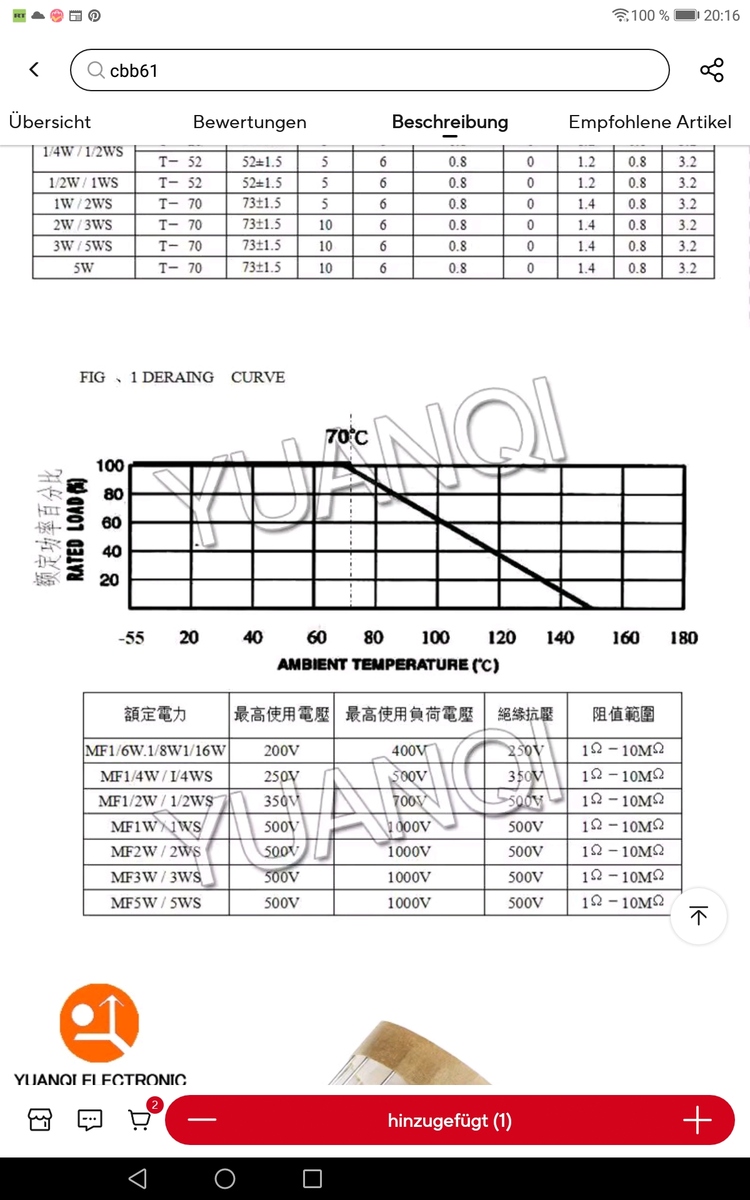

OP #7905151
Matthias S. schrieb:
Gerd H. schrieb:
Ist diesen 1 Watt Widerständen nicht zutrauen?
Vermutlich schon, aber du solltest wg. der Spannungsfestigkeit dieser Widerstände immer zwei hintereinander schalten (gilt auch für die 3W Type). Also eine Rolle mit 330k bestellen und immer zwei in Reihe.
Hallo Matthias S. Und H. H.,
Danke, dann werde ich 2 Stück Metallschichtwiderstände in Reihe, von 330k 1 Watt nehmen, wie Ihr empfohlen habt. MfG Gerd
