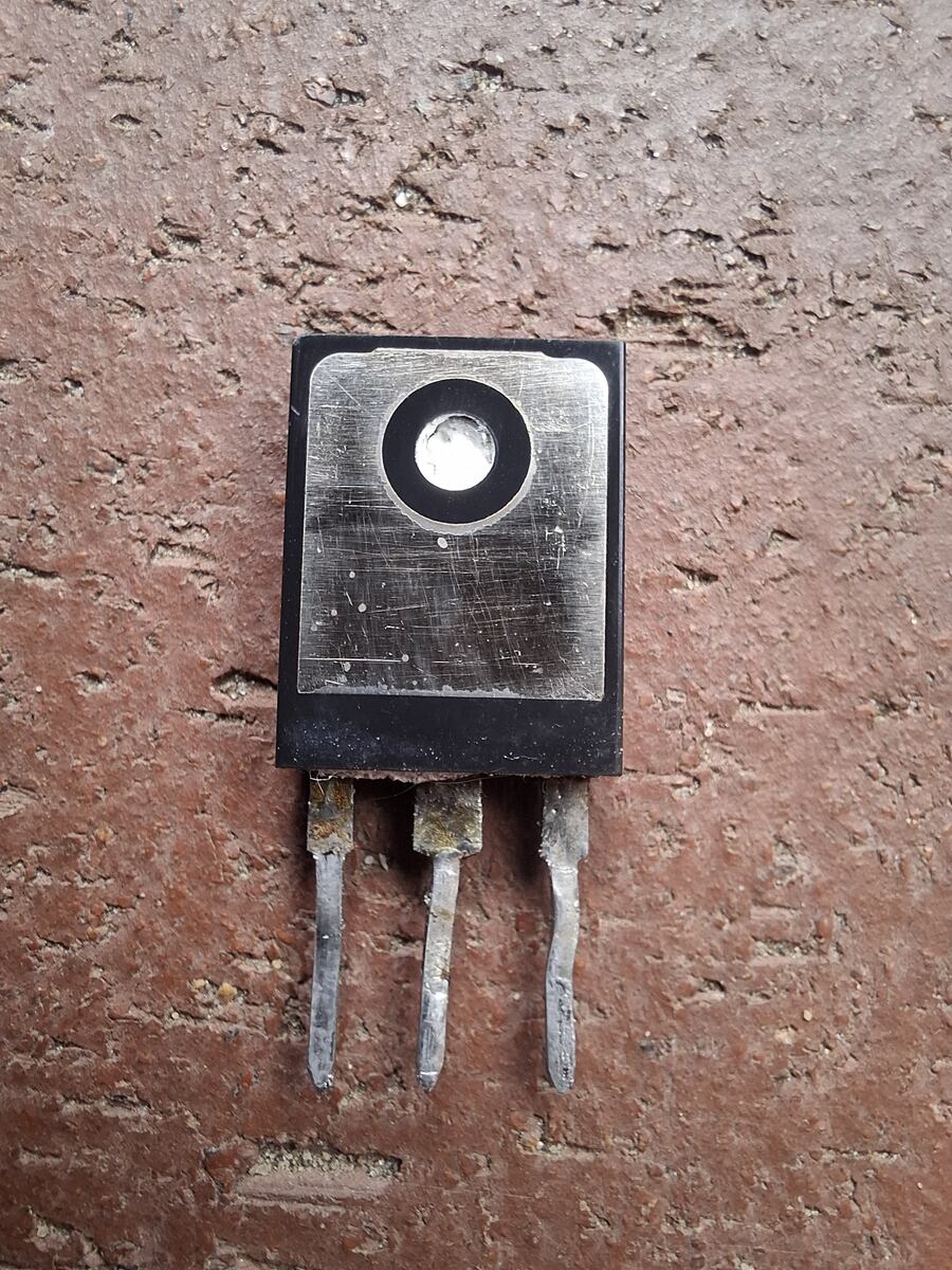

von Tom M. (amptobby)
Hat Jemand ein geschultes Auge und kann aufgrund irgendeines Merkmales
erkennen ob die Mosfets echt oder gefälscht sind?
Den RDSon habe ich mit 139mOhm ermittelt.Das Datenblatt sagt nur "MAX
200mOhm" sollte also ok sein.
Die Eingangskapazität ergibt nach meinen Messungen 3390pF.
Ermittelt wie folgt:
Drain und Source zusammen gegen das Gate gemessen,den Wert dann durch
1,5
soll die Eingangskapazität ergeben

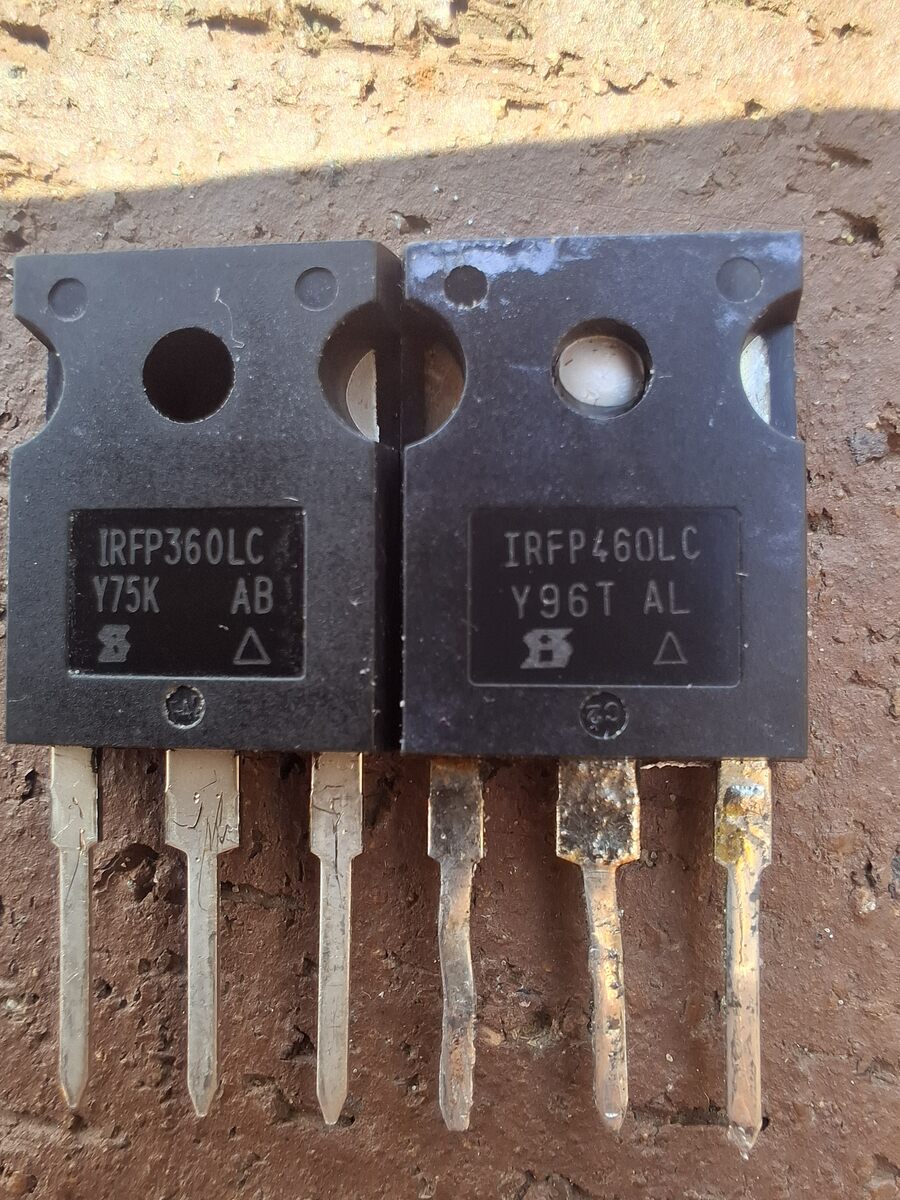

von H. H. (Gast)
Leadframe und Marking passen nicht zusammen.
Und das Logo ist sehr schlampig.
von Sebastian W. (sebastian_w75)
Die MOSFETs scheinen von Vishay zu stammen, die spezifizieren recht
genau, wie das Gehäuse und die Markierungen auszusehen haben:
https://www.vishay.com/docs/91368/to247ac_to247ad_to274aa.pdf
Demzufolge stammen deine FETs aus der Facility "Y" und wurden zwischen
KW 25 und 30 2017 hergestellt.
Das Siliconix Logo sieht unsauber aus und die Geometrie des
Heatspreaders ist auch nicht die, wie sie im Datenblatt gezeigt wird ->
mögliche Fälschung.

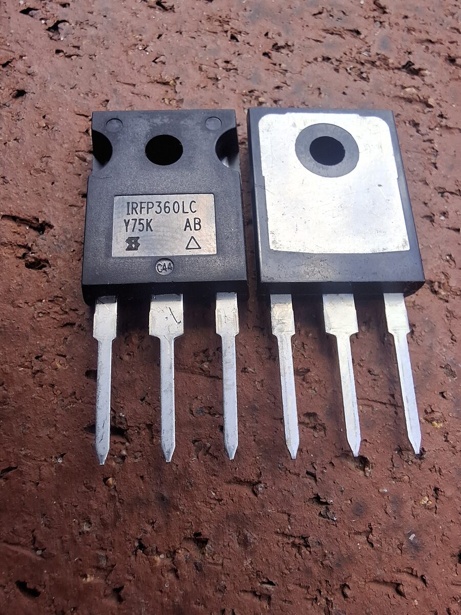

Auf dem Bild rechts ist ein 100% originaler.
Das Siliconix Logo sieht dort auch besser aus.
von H. H. (Gast)
Zeig die Rückseite.
Die Rückseite.
Original, richtig?
von H. H. (Gast)
Tom M. schrieb:
> Die Rückseite.
> Original, richtig?
Ziemlich sicher echt.
