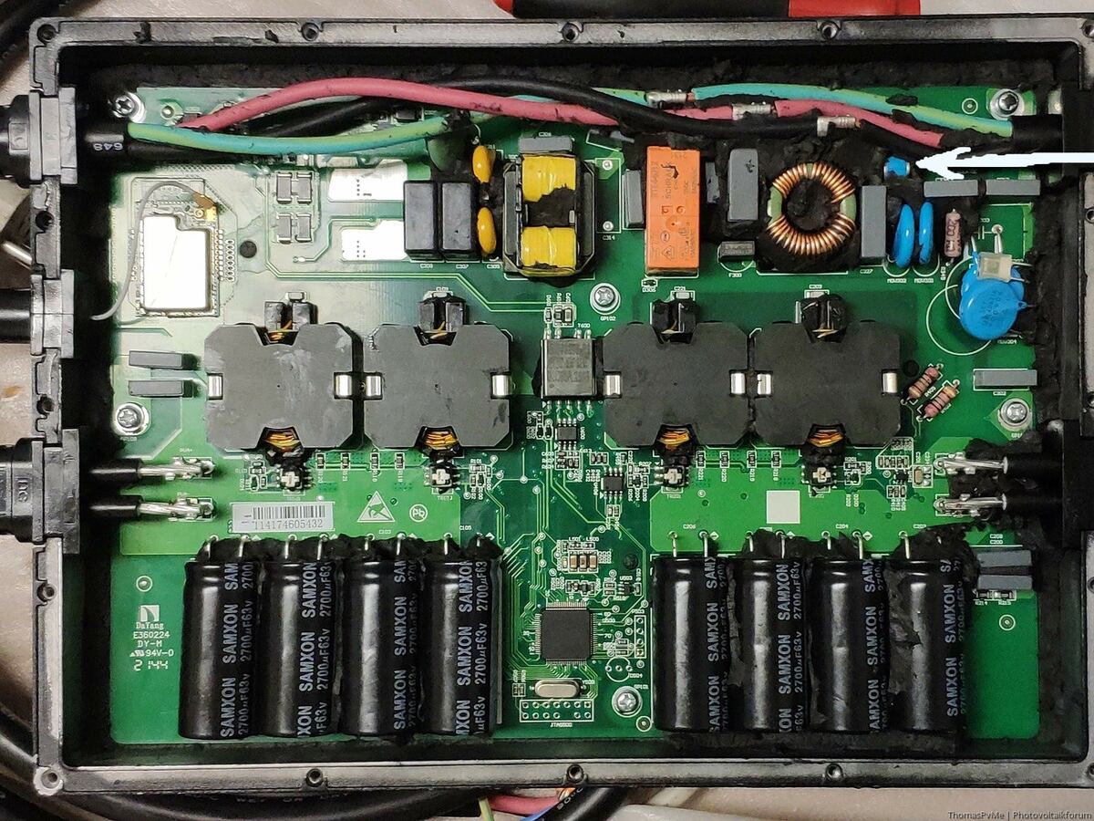

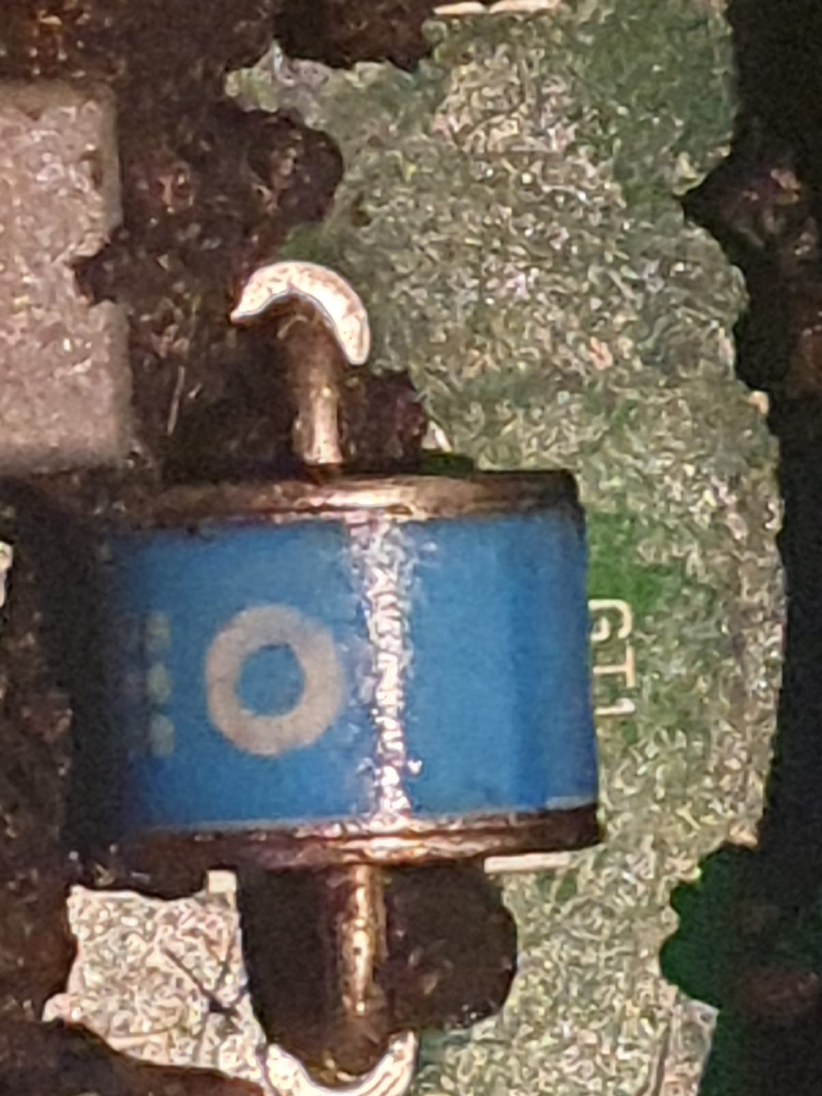

Hallo, mein HM 800 von Hoymiles zeigt nur noch eine Netzspannung von 6V
an, habe schon ein paar Messungen durchgeführt und für mich unbekanntes
Bauteil ohne Durchgang entdeckt. Kann mir jemand sagen was das für ein
Bauteil ist?
von Thomas G. (pomate11)
Hier noch mal die Platine wo das Bauteil sitzt mit weißem Pfeil
markiert.
von Hannes (taurus16)
Sicherung
von Andreas M. (elektronenbremser)
Wenn es keinen Durchgang hat, ist es in Ordnung
von Jürgen (jrgen_e532)
Sowas wie eine MR2535L?
Jürgen
von Lotta  . (mercedes)
Genau, das es nämlich ne Hochspannungs Gassicherung ist,
die als Blitzschutz eingesetzt wird.
Und was soll das sein, wenn kein Durchgang vorhanden ist und wo kann man
das Bauteil als Ersatz kaufen?

Himmelherrgott.
Es handelt sich m.E. um einen (Überspannungs-)Gasableiter.
(Eine gekapselte Funkenstrecke mit definierter Zünd-
spannung.)
Sind Fachausdrücke echt SOOO schwer?
von Hippelhaxe (Gast)
Eine gekapselte Funkenstrecke, die zur zu
schützenden Baugruppe parallelgeschaltet wird.
Das ist der übliche Normalzustand für Gasableiter.
> und wo kann man das Bauteil als Ersatz kaufen?
Brauchst Du nicht. Ist (vermutlich) nicht defekt.
Ok, danke Dir, arbeitet quasi ähnlich  wie eine Zenerdiode?
wie ne Glimmlampe.
Ist die anlegende Spannung zu hoch zündet das Teil.
Der dabei entstehende Lichtbogen schließt dann die zu
schützende Technik kurz.
mfg
von Michael (Gast)
Ähnlich.
So lange die Spannung niedrig ist, leitet er nicht. Wenn die Spannung zu
hoch wird, wird er irgendwann schlagartig niederohmig.
Eine Zener-Diode würde die Spannung "regeln", ein Gasableiter macht
aber, sobald er einmal gezündet wurde, einen Kurzschluss. Erst wenn kein
Strom mehr fließt, wird der Gasableiter wieder hochohmig.
