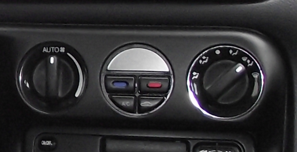

von Michael B. (laberkopp)
MG schrieb:
> Hat hier jemand eine Empfehlung?
Du nimmst einfach ein fertiges noch mit Knopf und nicht CAN gesteuertes
KFZ Lüftermodul und baust das ein.
Uups, es ist gar nicht so einfach eins zu bekommen, auch im Jahr 2025
verbauen die Autohersteller noch dicke Kabel, belastbare Schalter und
energiefessende Vorwiderstände obwohl es doch geeignete Elektronik seit
50 Jahren gibt.
Wieso eigentlich ?
Scheint doch nicht so einfach zu sein. Die 30A sind bloss der Nennstrom,
beim Einschalten braucht so ein Motor mehr, gerne mal 300A, da tut es
dann kein ungekühlter TO220 MOSFET mehr.
Sondern die Module haben auch Kühlkörper im Luftstrom und passen
natürlich nicht in deinen Luftkanal.
Und Schalter und Vorwiderstand hält normalerweise ein Autoleben lang,
hab neulich einen Lüfter in einem 23 Jahre alten Auto gewechselt,
Schalter ok, Vorwiderstand ok, Lüftermotor ok, nur der Propeller ist von
der Motorachse delaminiert.
Auch dein Schalter und Vorwiderstand würde ewig funktionieren wenn du
ENDLICH mal den Lüftermotor tauschen würdest, denn dessen Lager sind
verschlissen, er zieht mehr Strom als üblich, daher rauchen dir die
Vorwiderstände und Schalter ab.
Die Lager werden auch durch eine PWM nicht besser. Man könnte eine PWM
Regelung einbauen, die den Strom überwacht und bei 30A den PWM Impuls
wieder abbricht. Dann muss nicht die Elektronik den Anlaufstrom des
Motors aushalten, sondern nur den Betriebsstrom. Aber vermutlich kommt
dann dein Lüfter gar nicht mehr in Gang und würde nur knurren, denn er
wird immer über 30A ziehen. Es ändert also nichts an einem neuen Lüfter
(Lager alleine wird man kaum tauschen wollen).
Selbst wenn ein NE555 das konnte

von Thomas R. (thomasr)
Oder den YF3Z-19E624-AA wenn die Kühlrippen sonst keine natürliche
Konvektion erlauben würden (Orientierung).
NEIN, das sind keine Widerstände wie die Anzeigen glauben machen wollen
sondern echte PWM Module für 30A Gebläsemotoren! Und OHNE Einbau in das
HVAC Gehäuse, Konvektion unter der Tafel reicht aus.
Die Steckerbelegung findest du in den Handbüchern der Autos, in Europa
Mondeo 96-2000 mit EATC (Bild). Der Regler wurde mit einem einfachen PWM
Signal vom Bediengerät angesteuert.
NB: Falls du allerdings auf den LW und MW Radiobereich wert legst mußt
du mindestens die Anschlußleitungen zum Gebläsemotor verdrillen!
Ferritkerne wären noch besser ;-))
