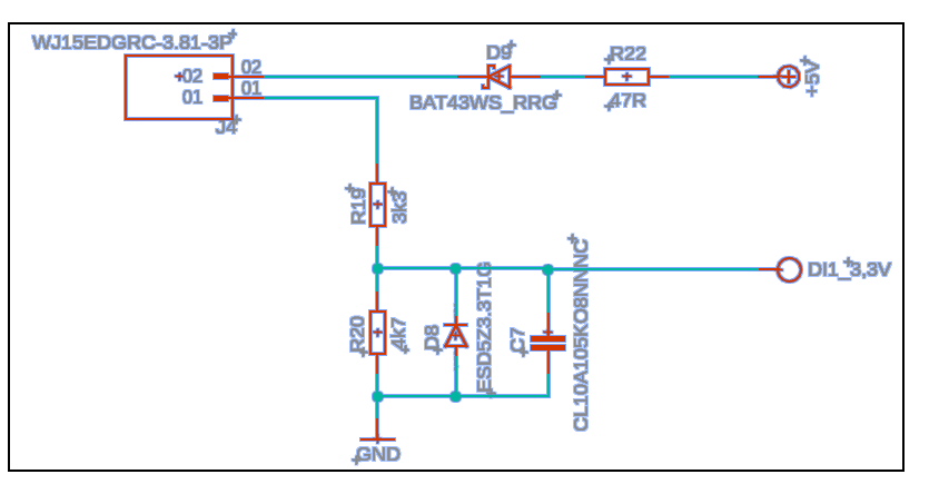

Hallo ich würde gerne einen DI (3.3V) gegen äußere Einflüsse schützen wollen. - Am J4 wird sich ein Kontakt von einem Koppelralais befinden.
  • R22 begrenzt im Kurzschlussfall den Strom
  • D9 Verpolungsschutz, daneben ist noch ein anderer Stecker
  • C7 hat 1uF (Entprellen)
  • D8 soll den Eingang schützen
Was haltet ihr von meiner Idee ?
Grüße

Bin keine Experte, aber:
D. C. schrieb:
  • Am J4 wird sich ein Kontakt von einem Koppelralais befinden.
Also ein Schalter/Taster prinzipiell?
Kurzschluss nach wo hin? Schalter ist immer Kurzschluss. Und unten gibt es ja schon kOhms.
Nope. Entprellen macht man eher im SW. Ist flexibel.
Gegen was?
Prinzipiell definiert man die Zustände gegen man einen Ein oder Ausgang schützen möchte. Dann guckt man wie man das erreichen kann. Und man wählt dann Schaltung und Komponente. Du willst den DI schützen? Gegen was genau? Unterspannung? Überspannung? Wie hoch? Wie tief?
Der R22 keinen Sinn, weil da unten eh schon kOhms liegen.
Ich würde das irgendwie doch anders machen. Ich würde eher dann am DI pin Dioden die über- und unter-spannungschutz machen platzieren. Sonst eventuell noch ein seriellen widerstand. Dann hast du noch ein Thema am Schaltereingang. Den musst du auch nochmal separat schützten. Da würde ich auch überlegen welche scenarios da entstehen können und dagegen schützen. Eventuell kann man teile von DI und Schalterschutz zusammenbringen.

Servus, danke für eure Antworten.
J4 ist ein Stecker somit kann der Kontakt 02 gegen Ground kurzgeschlossen werden. Daher wollte ich den Strom mit R22 begrenzen. Den Kondensator benötige ich leider, die Software kommt nicht von mir und ein entprellen ist dort nicht möglich.
Also gegen was ich schützen möchte ist -J4 02 gegen Ground -Induktion durch das Koppelrelais -Zu hohe Spannungen, durch Fremdspannung
Weil unten schon kOhms sind, dürfte der sogar viel hochohmiger werden. Dann wären auch ein Kurzschluss nach -24V erlaubt.
Dort, wo man Koppelrelais verwendet, schafft es immer jemand, 24 Volt auf irgendwelche Klemmen zu verdrahten.
C7 blockt auch Hochfrequenz, man will ja auch direkt neben dem Eingang mit dem Handy telefonieren ;) Dafür ist 1uF allerdings etwas viel.
Gegen was?
Wenigstens gegen die allgegenwärtigen 24 Volt.
Doch; siehe oben.
Zwei Kleinigkeiten: für "normale" Kontakte ist der Strom zu klein, deshalb haben ordentliche Koppelrelais Gold-Kontakte. Wie hoch darf die Spannung am DI werden, wenn die 3.3V fehlen? Reicht dann die Begrenzung durch D8?
Ich vielleicht auch, aber die Wirkung wäre wohl sehr ähnlich, also: egal.
Edit: man könnte noch D9 gegen ESD schützen, Schottky Dioden sind etwas empfindlicher als normale.
Ja der hätte viel kleiner werden können, die Schaltfrequenz ist aber sehr gering und wie schon erwähnt es geht mir ein wenig um das entprellen.
Super danke für den Tipp, ich hab den Strom jetzt auf 10mA erhöht. Ich hab jetzt auch noch eine Status LED mit aufgenommen. Normal sollten dort jetzt 3,3V anliegen.
