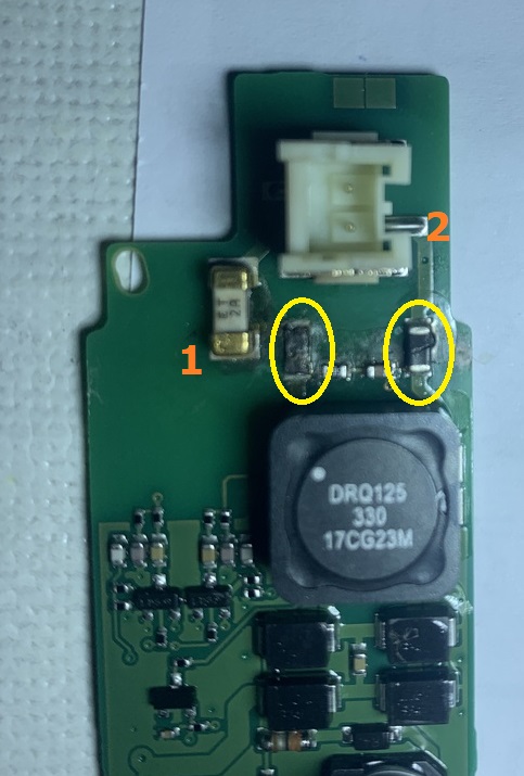

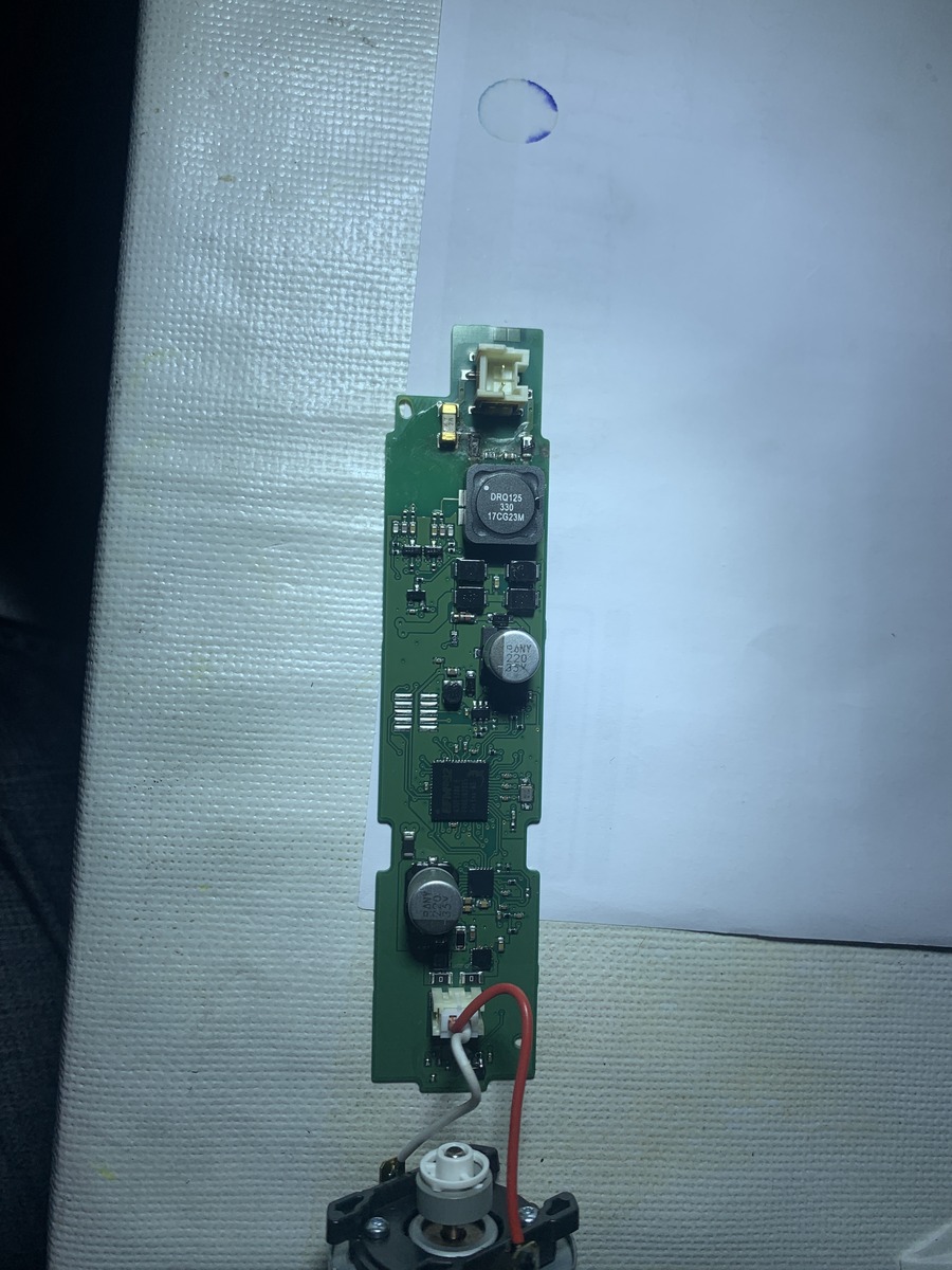

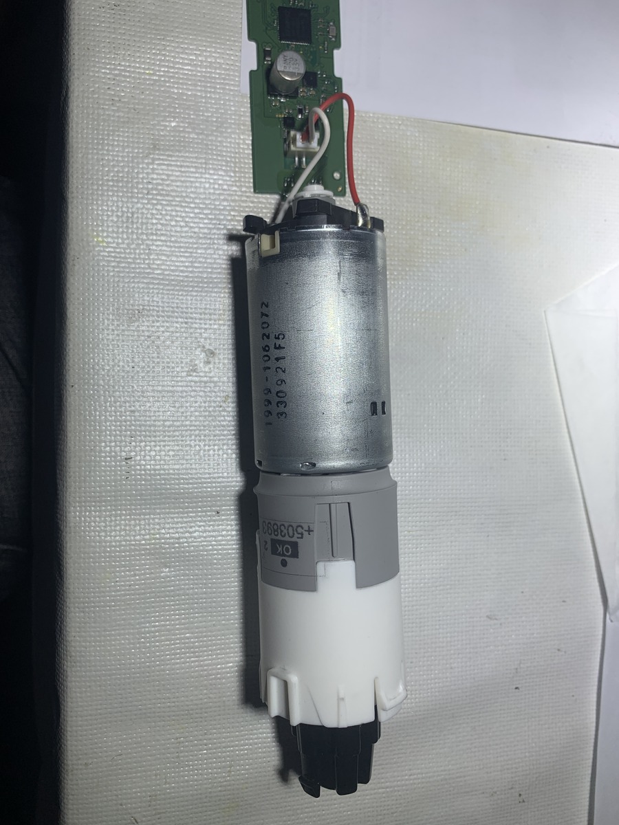

habe hier eine Motorsteuerung von einem Velux Dachfenster. Die Sicherung
auf der 24V Eingangsseite und zwei nicht eindeutig identifizierbare
Bauteile sind offensichtlich defekt. Kann mir jemand sagen, um was es
sich höchstwahrscheinlich handeln könnte? Vielleicht hatte schonmal
jemand ein ähnliches Problem.
Ein neuer Motor mit eingebauter Steuerung liegt bei weit jenseits von
100€. Der Schaden soll durch Überspannung entstanden sein.
Ich würde mich sehr über eure Hilfe freuen!
von H. H. (Gast)
Ulli L. schrieb:
> Die Sicherung
Spule und Kondensator zur Funkentstörung.
Aber da wird noch mehr kaputt sein, das sind nur Folgefehler.

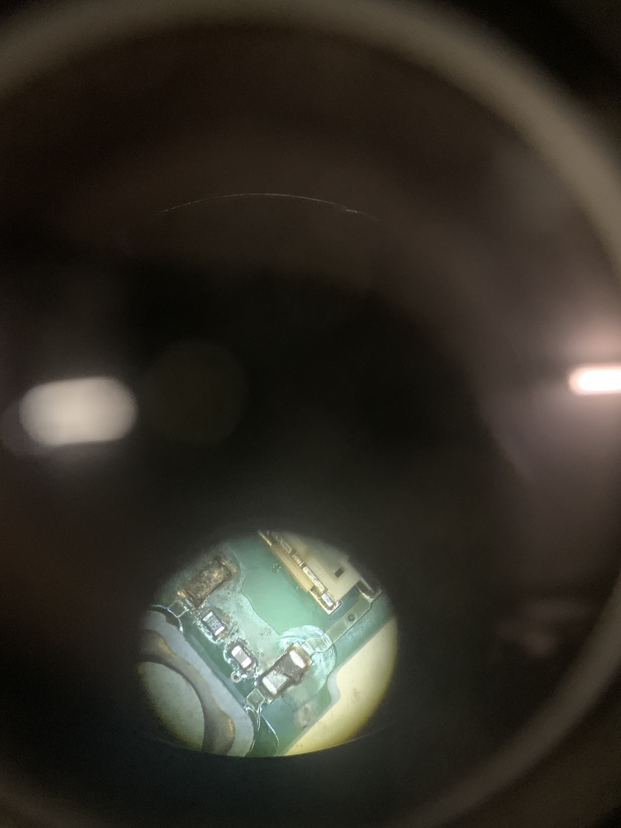

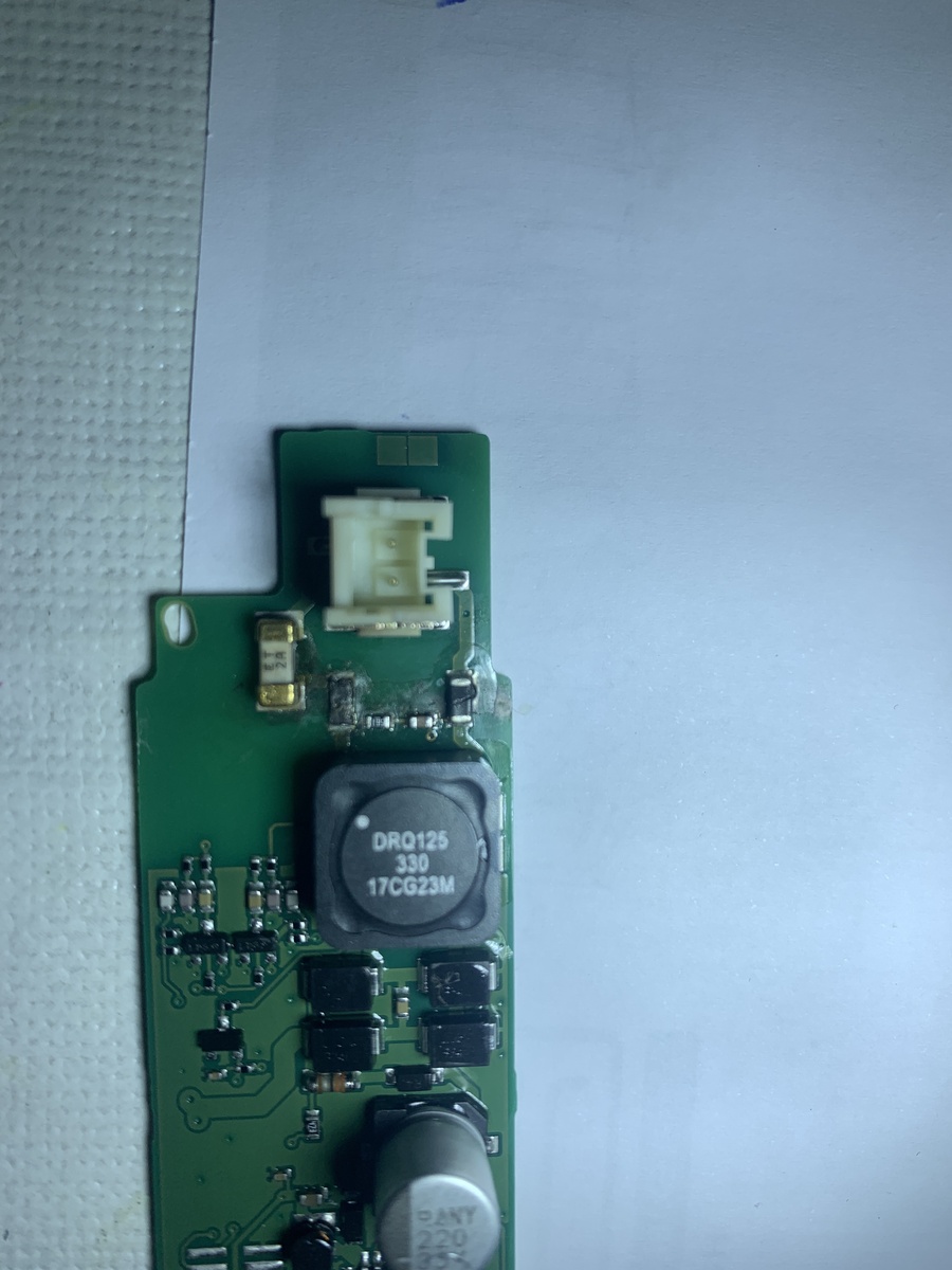

von Ulli L. (ludolfo)
Habe mal durchs Mikroskop versucht ein besseres Bild von den
offensichtlich defekten Bauteilen zu machen.
Sie sind ja in Reihe der + und - Leitung. Die nicht def. Bauteile 560R
Widerstand mit nem 10nF Kondensator in Reihe ist parallel zu + und - und
hinter den defekten Bauteilen in Flußrichtung. Die große
Doppelinduktivität dahinter wiederum ist auch nicht defekt.
Um das Teil reparieren zu können, müßte man natürlich genauere Infos
haben.
von H. H. (Gast)
Okay, es sind also beide Entstördrosseln kaputt. Aber das ist nur
Folgefehler, wie bereits gesagt.
Zum Test kannst du die beiden einfach überbrücken, dann wird eben nur
die Sicherung auslösen.
Danke erst noch für die schnellen Meldungen, kann man in etwa sagen,
welchen Wert die (gleichen?) Drosseln haben könnten?
von Rainer W. (rawi)
Ulli L. schrieb:
> Die Sicherung auf der 24V Eingangsseite und zwei nicht eindeutig
> identifizierbare Bauteile sind offensichtlich defekt.
24V AC oder DC?
Eine Sicherung geht nicht ohne Grund kaputt, d.h. der Fehler wird wohl
dahinter zu suchen sein.
Was misst du zwischen den Punkten 1 und 2 für einen Widerstand?
Hängt der von der Polung des Messgerätes ab?
Bei den beiden Bauteilen könnte es sich um Ferrit Beads handeln, d.h.
ein Durchgangsprüfer müsste bei denen Durchgang zeigen.
24V DC benötigt die Schaltung.
Wenn ich mit dem pluspol des MG an die Sicherung (1) gehe, beträgt der
Widerstand 26K, steigt in Folge längerer Messung.
Verpolt beträgt er ca. 28K.
Das eigekreiste Bauteil mit nem Riß hat  keinen messbaren Widerstand.
Der andere “verbrannte“ hat ca. 14K.
Wie gesagt, durch Überspannung ist der Schaden entstanden, aus Versehen
Netzspannung wohl, wenn auch nur kurzzeitig.

Die große Frage, was ich jetzt machen sollte? Ferrit-beads /
Induktivität einbauen, mit welchem Wert?
Kann man das anhand der Abmaße der Teile etwas einkreisen?
von H. H. (Gast)
Nochmals: Zum Test einfach Drahtbrücken einbauen.
Also, nach Einbau der Brücken funktioniert die Schaltung erstmal. Der
Motor läuft kurz an, danach wartet er scheinbar auf ein Signal der
Funkfernbedienung. Hab sie momentan leider nicht zur Hand, aber
angefragt.
Meint ihr, ich könne eine Induktivität oder Ferrit-bean da einbauen, da
diese Bauteile an der Stelle sowieso eine untergeordnete Bedeutung
haben?!
Oder einfach so lassen?
von H. H. (Gast)
Ja.
Die Sicherung hast du aber schon durch eine gleiche ersetzt?
Ja klar!
Also der Zweck ist „nur“ Funkentstörung und hat keinen
sicherheitsrelevanten Hintergrund an der Stelle?
von H. H. (Gast)
Ja.
Ok,
dann allen Beteiligten an dieser Stelle  vielen Dank, ihr habt damit
wiedermal zur vorzeitigen  Verschrottung eines Teils beigetragen! Weiter
so, eure Arbeit kann nicht hoch genug geschätzt werden!
