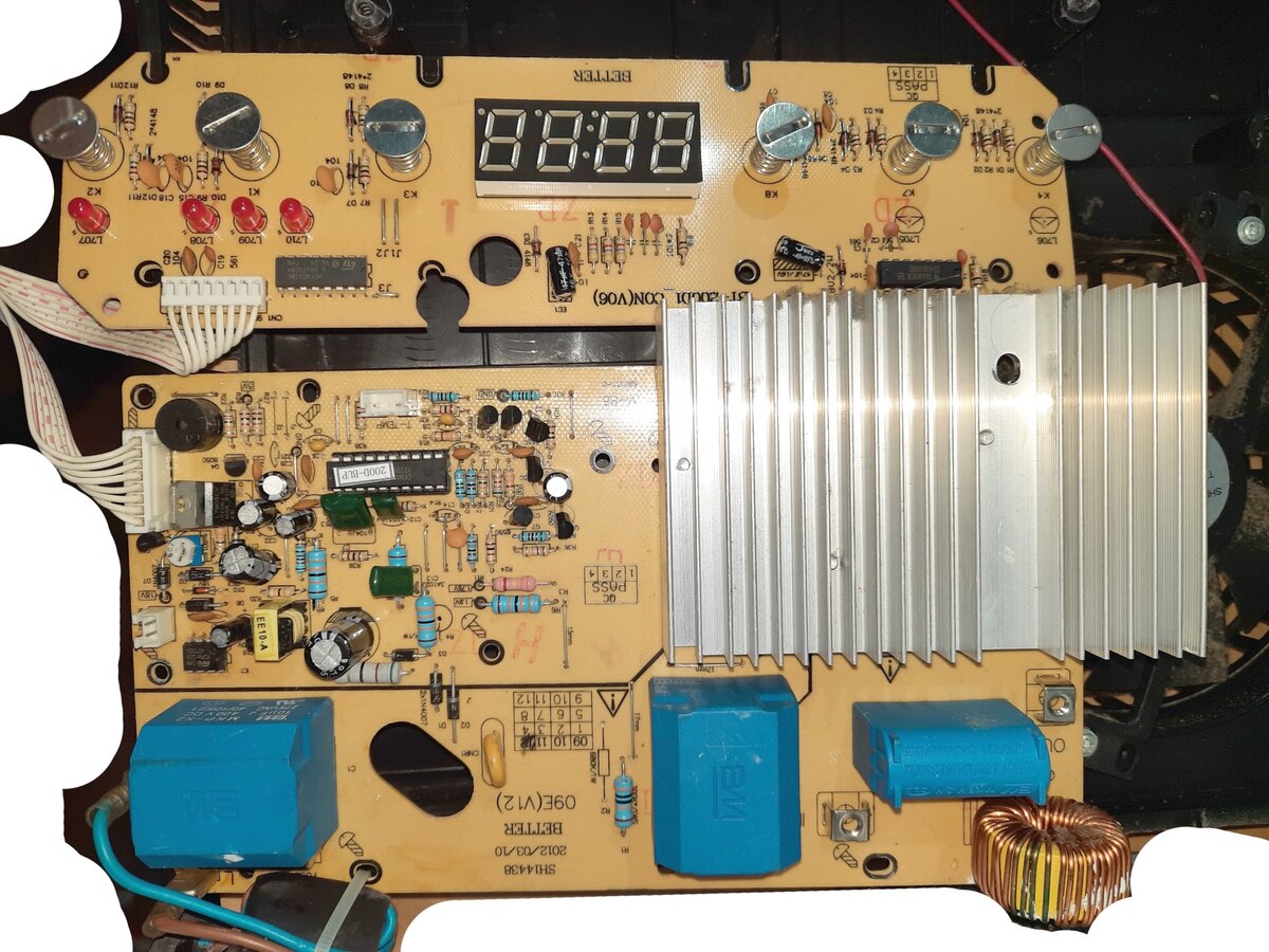

Bei der Herdplatte kommt an der Sicherung hinten (hinter dem Kondensator) 230V raus, also ist die schon mal ok, alle 3 großen Kondensatoren haben keinen kurzen. Wenn man den Stecker abzieht und den Schraubenzieher über den Stecker hält funkt es. Dh. der erste Kondensator ist ok. Bedienfeld bleibt leer, auch wenn man am Touch on off drückt oder hält, Schalter sonst gibts keinen, Temperatursicherung auch nicht. Der Temperatursensor direkt auf der Spule hat 100k. Damit bin ich mit meinem Rat im Regen stehend, aber vielleicht hat ja jemand einen Tipp?
Da wird das Netzteil um IC1 und C16 herum tot sein. An D7 steht als Hinweis sogar eine Spannungsangabe dran.
https://i.imgur.com/tjT2z5f.jpeg hochauflösend
Genau bei D7 steht 18V, ich messe 100V wenn ich zu N oder P messe, und zu dem Flachbandkabel GND ist es 0V. Zu dem Transistor Kühlblechloch sinds 0,2V. Zudemm messse ich bei allen Dioden ne Spannung, sogar an dem Bedienpanel, entweder die 0.3V Sperrspannung oder eben 100-200V wenn die Diode Bereiche voneinander trennt. Trans Kühlbl zu P N auch 100v. Bei dem Flachbandkabel steht GND 12V 5V und da liegen aber 0V an.

Der runde C links unten scheppert auch schön beim Kurzschluss. Die beiden großen blauen C haben keine Spannung wenn angeschlossen. Welche Bauteile wären hier verdächtig? Verdeckt stehen auch Spannungen und GND beim Flachbandkabel, aber da sind dann GND-5v12V 0V, dh Netzteil für den Niederspannungskram dürfte wie vermutet defekt sein. Das muss jetzt unbedingt repariert getutet werden, danke hh für deine Anteilname.
Alle C haben in eingebautem Zustand auch ihre Kapazität, alle Dioden sind ok. Spule ist auch gut, bedeutet dass wohl ein IC hops gegangen sein sollte. Endstation.

IC1 ist ein VIPer12A, die sind erstaunlich robust. Im Anhang das hochauflösende Foto.

Es ist keine Temp Sicherung verbaut, die Spule hat Durchgang, Als Temp Sensor ist ein keines Ding drin das aussieht wie eine kleine Glasdiode. Und jetzt noch mal das höchstauflösenste Bild.
Der Hochlast-Widerstand mit grün/braun/schwarz unterhalb von D3 ist defekt.

Was kommt aus dem 7805 raus? - Oder was liegt am Eingang von diesem an?
Wenn 7805 zu mir zeigt und ich links messe und oben an dem Blech genau 0,5V, ist das so richtig gemessen?
Das Blech vom 7805 mit dem Loch ist Masse. Der Pin links ist Eingang. Dort sollten 8Volt oder mehr gegen gnd sein. Rechts sollten es dann 5,00 Volt sein.
ja genau, von lochblech=gnd zu beinchen rechts links liegen nicht die erforderlichen Spannungen für den 7805 an, mind 8v und 5v
Na dann, auf geht's ... suchen. Der Kondi, ist das ein 400V Typ. Liegen da denn die 300V DC an? Oder von wo aus wird der 7805 versorgt?
ja 400v typ, liegt 89v an. von p oder n bzw den dioden die über die schwarze linie reichen messe ich eigentich egal wo ich hinmesse im niederspannungsbereich ca 100v. So sieht das Teil von hinten aus. Auf dem Board sind n paar GND Punkte eingezeichnet, da kann man schön reinhalten und dann die vielen Spannungsangaben, davon funktioniert nix, keine 3v 8v 1,8v 5v 18v ABER die 1,9V bei dem Schraubensymbol mitte rechts, die sind da!
nochmal im detail, hab die bilder übereinandergezogen, dann kann man entweder wechseln oder in gimp öffnen und opacity ändern um zu sehen wo welcher trace zu welchem bauteil verläuft.
Du musst nicht wild auf der Platine messen. Der 7805 kriegt keine Spannung. Damit läuft der Rest nicht.
Wenn primär keine 300V da sind, wenn die da hingehören, dann ist NUR primär der Fehler. Also muss da ein Transistor, cmos, oder der 8-pol. im Eck defekt sein.
Edit: Und der ist defekt. Der ist ein Viper12A von ST. tauschen, und dann geht das Teil wieder. Am Elko müssen aber trotzallem die 320V anliegen, wenn kein Kurzschluss vom Viper. Wenn nicht, ist irgendwo ne Sicherung, der 2,5Watt Widerstand, oder irgdwas noch mit defekt.
Gerade der Viper12a hat eingebaut schön brav zwischen source und drain seine diodenspannungen bei fb fvdd auch, also weder kurzschluss noch offen. Beim ckm005nd20j messe ich zwischen allen pins ca 1,5V mit Diodentest. Bei den Transistoren hab ich auch n paar getestet, und da ist zwischen 2 von 3 Beinchen immer eine Diodenspannung, also an der Basis.

Wenn Du der Meinung bist, dass der Viper okay ist, dann müssen an dem 400V Elko ca. 310V sein, wenn Dampf drauf kommt. Vorsicht beim Messen. Abrutschen iss nich.

Ja an dem Elko und dem Viper liegen jeweils 310V an, ist echt schwierig weil man muss die Messpitzen wirklich ins Zinn pressen damits geht. An dem 7805 wenn ich nachmesse dann liegen dort aber die Diodenspannungen an, dh, der müsste Saft bekommen, an den CMOS kann ich auch solche Spannungen messen.
Diese ganzen Prüfpunkte mit Volt Angabe + GND Markierung müssten ja zur Fehlersuche da sein, deshalb hab ich gedacht das könnte helfen.
