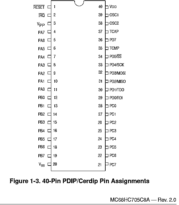

Es gibt oder gab vor ca. 25 Jahren einen Mikrocontroller, also mit ROM
und RAM on Chip, in einem 40-poligen DIL-Gehäuse, bei dem der Quarz an
den Pins 38 und 39 angeschlossen war. Ein Intel 8051 kann es also nicht
gewesen sein, ein Microchip offensichtlich auch nicht. Ich möchte
wissen, welcher Mikrocontroller das sein könnte, insbesondere, wo seine
Kommunikationsanschlüsse liegen könnten, und welche das sind (Rx/Tx,
SPI...).

Vielleicht der hier:
https://de.wikipedia.org/wiki/Motorola_68HC11
Wobei es den wohl nur in größeren Gehäusen gibt / gab.
Aufgrund des "M", das nicht mehr vom Aufkleber abgedeckt ist, würde ich
einen Motorola (heute NXP) Controller vermuten.
Kann aber auch "something completely different " sein.

von H. H. (Gast)
z.B.: MC68HC705C8A

von Cartman E. (cartmaneric)
Das könnte ein 68HC05 sein.
Dafür spricht zum einen die Quarzfrequenz, als auch die Pins dafür.
Den Aufkleber kannst du also drauflassen.
Gibt es den auch in DIL-40?
Im Datenblatt sehe ich nur 52, 56 und 64 Pins ab S.143 von 298:
https://www.alldatasheet.com/datasheet-pdf/download/4174/MOTOROLA/MC68HC05.html
den 705 gibt es in DIL40
https://www.alldatasheet.com/datasheet-pdf/download/4186/MOTOROLA/MC68HC705C8A.html
von Uwe B. (uwe_beis)
H. H. schrieb:
> z.B.: MC68HC705C8A
Jau, das passt. Geht doch! Einfache Frage, einfache Antwort. Damit kann
ich mich besser vorbereiten.
Die Varianten B habe ich auch nicht mit DIL-40 gesehen, aber beim
MC68HC705C8A ist es so.

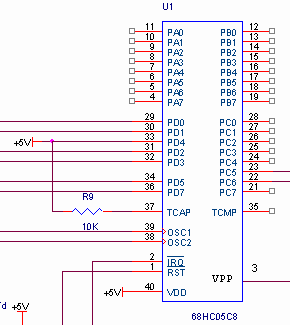

Scheinbar ja.
hier das Pinout in DIL40, es gibt auch noch eine Keramikversion.
von H. H. (Gast)

von Harald K. (kirnbichler)
Oh, diese Variante hatte ich nicht gefunden. Na dann lag "Cartman" doch
sehr gut.
