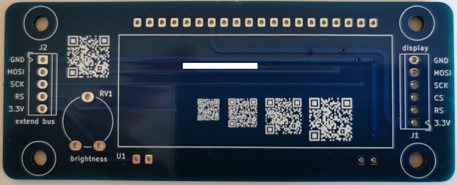

ich habe mittels Footprinteditor > Footprint erstellen > einen QR Code
im Kupferlayer erzeugt. Leider sehe ich im Gerberviewer, dass das Kupfer
freigestellt ist wie beim SMD Pads. Damit wird natürlich bei JLCPCB & Co
der QR Code verzinnt, was ich nicht möchte. Blankes Kupfer wird mit der
Zeit auch häßlich, deswegen wollte ich probieren wie es unter der
Lötstoppfolie aussieht. Ich sehe nur keine Möglichkeit im erzeugten
Footprint dafür etwas zu ändern? Weiß jemand mehr? Testprojekt im
Anhang.

Vermutlich als Unmengen von Pads. Das ist natürlich, bezogen auf dein
Designziel, vollkommen kontraproduktiv
Einfach nur Polygone auf den Kupferlayer malen. Hinweis: Auch Rechtecke
sind Polygone. Eben welche, die nur vier Ecken haben.

Wie soll es denn nun genau produziert werden?
Wenn Du einfach nur Kupfer fertigen lässt mit Lötstopp drüber wird man
es nur schwer erkennen können. Ausnahme: Transparenter Lötstopplack. Der
ist aber meist recht teuer.
Wenn Du Kupfer fertigen lässt und den Lötstopp darüber entfernst wird es
verzinnt. Willst Du auch nicht.
Wenn Du kein Kupfer nimmst und nur den Lötstopp im Muster des QR-Code
entfernst bekommst Du das hellgelbe FR4. Das kann gut funktionieren in
Kombination mit einem schwarzen oder blauen Lötstopplack. Beim normalen
grünen eher nicht so dolle.
Lötstopp freistellen und ENIG wurde schon genannt. Musst halt den
Aufpreis für ENIG zahlen.
Was ganz einfach wäre und was alle machen die sich das Leben einfach
machen wollen: QR-Code auf dem Bestückungsdruck.

von Veit D. (devil-elec)
Genau das möchte ich ausprobieren. Genau das.
Den QR Code nur im Lötstopplayer erzeugen? Da denke ich das hält nicht.
Man hätte ja mittendrin einzelne Minirechtecke. Wie soll das vernünftig
auf der Platine halten? Daran glaube ich nicht.
QR Codes im Silkscreen habe ich in verschiedenen Größen schon erstellt
und platziert. Jetzt fehlt nur noch der im Kupfer. Ist nur ein Test.
ENIG ist zu teuer dafür.

Ok, dann den QR-Code einfach nur als Vektorgrafik in den Kupfer-Layer
importieren. Keinen Footprint machen.
Der Lötstopp-Layer ist Negativ. Also wenn Du dort was reinmalst, wird
das hinterher freigestellt. Dort wo nichts im Lötstopp-Layer gezeichnet
ist, bekommst Du Lötstopplack. Also wenn Du den QR-Code in Kupfer unter
Lötstopp willst, dann den Lötstopplayer an der Stelle frei lassen.
Unterschätze den Lötsopp nicht. Der ist dafür gemacht bei einem 0,5mm
Pitch IC zwischen den Pads in kleinen Inseln zu haften. Da schafft der
Deinen QR-Code locker.
Wenn es eh ums experimentieren geht dann würde ich das mal ausprobieren.
Wie gesagt, mit schwarzem oder blauen Lötstopp damit man auch was davon
sieht.
ein Bauteil muss man dafür nicht erzeugen. Es reicht den Footprint zu
haben und im PCB Editor einzufügen. Ich habe die Einstellung gefunden,
habe es die ganze Zeit übersehen bzw. falsch angeklickt. In die Fläche
vom F.Mask Layer klicken und den Layer wie üblich ändern. Habs auf einen
User Layer gelegt und die Füllung rausgenommen. Die Vorschau passt,
liegt wie eine Leiterbahn unten drunter.
Wegen Kontrasten zwischen Kupfer und Lötstopp. Für Gelb, rot, lila und
ggf. grün sehe ich keine Probleme. Mit Weiß und schwarz muss man wie
beim Bauteile fotografieren mit dem Lichteinfallswinkel spielen. Muss ja
nicht jeder unbedingt gleich erkennen können. ;-) Wer nicht wagt der
nicht gewinnt.
Danke fürs mitdenken.

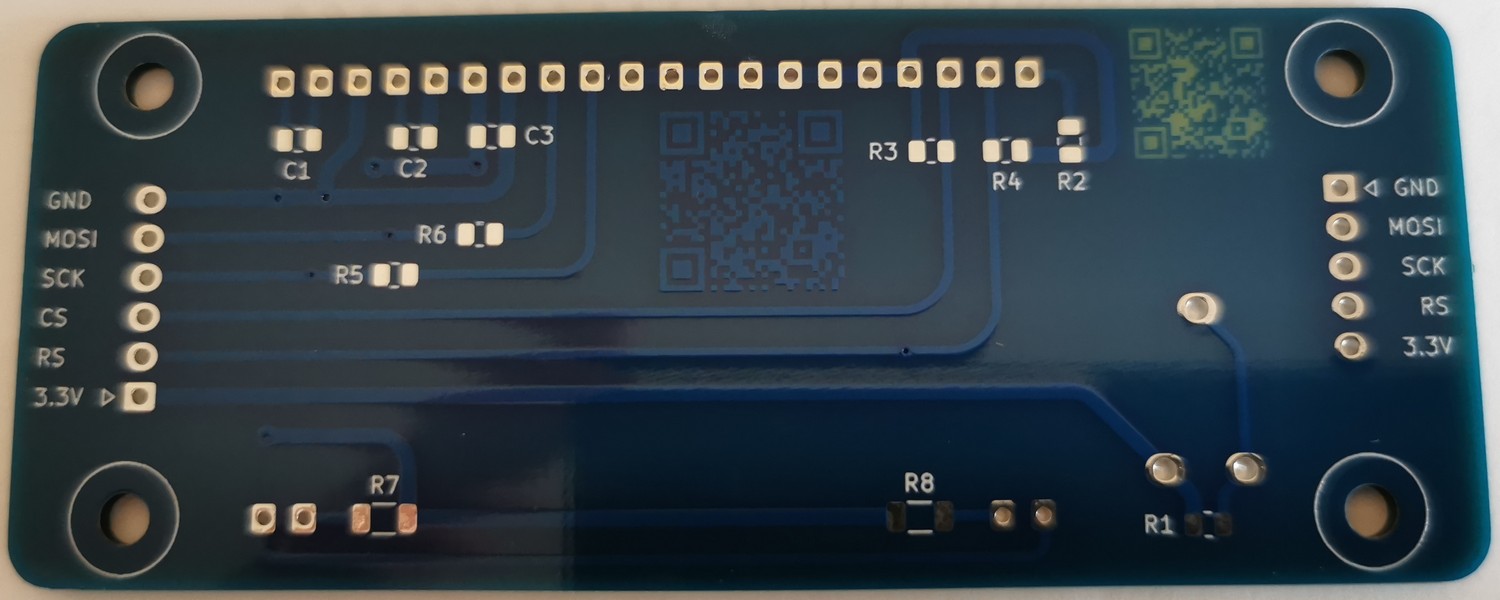

Veit, QR-Code direkt im Lötstopp habe ich selbst sehr klein schon
gemacht, war allerdings ENIG. Bei HASL sollte man es nicht zu winzig
machen, sonst hast du u.U. einzelne Öffnungen, in die das Zinn nicht
rein läuft, sodass Kupfer drin zu sehen ist, welches mit der Zeit
anläuft.
Habe auch QR auf Bestückungsdruck gemacht. Wie klein man da werden kann,
hängt von deinem Fertiger ab.
Kann ich dir gern beides zeigen.

Ich habe mit dem QR Code plötzlich viel mehr Möglichkeiten wie gedacht.
Läuft. :-)

- QR im Lötstop, mit ENIG, auf voller Kupferfläche (also goldene oder
schwarze/blaue/grüne/weiße Bits), funktionieert 1a.
- QR im Lötstop, mit HASL, auf voller Kupferfläche, funktioniert nur
wenn die Pixel groß genug sind, ansonsten bleiben manchmal Bits
unverzinnt und gammeln dann. Unvergammelt 1a lesbar.
- QR im Kupfer, Code komplett Lötstopfrei, also ENIG/HASL oder FR4
sichtbar, mittlerer Kontrast, nur aus bestimmten Winkeln lesbar wg,
zuwenig Farbkontrast.
- QR im Bestückungsdruck, Farbkombi egal, funktioniert 1a, aber muss
relativ groß sein weil der Druck oft grob ist.
- QR im Kupfer, vollständig von Lötstop bedeckt, wird m.E. nicht
funktionieren, weil je nach Farbe fast bis völlig unsichtbar. Hab ich
auch noch nie gesehen, und das wird seinen Grund haben.
naja, die Frage halte dennoch irgendwie für komisch. Was solls. Im KiCad
Footprint QR Gen. gibt man die Pixelgröße an und daraus ergibt sich mit
der Menge an Inhalt die resultierende Größe der "Briefmarke". Das ist
mir durchaus bewusst. Hält man eine Mindestpixelgröße ein, hat man ja
damit seine Mindestauflösung festgelegt. Ich teste aus was geht, werde
vermutlich wie du damals bei 0,3mm landen.

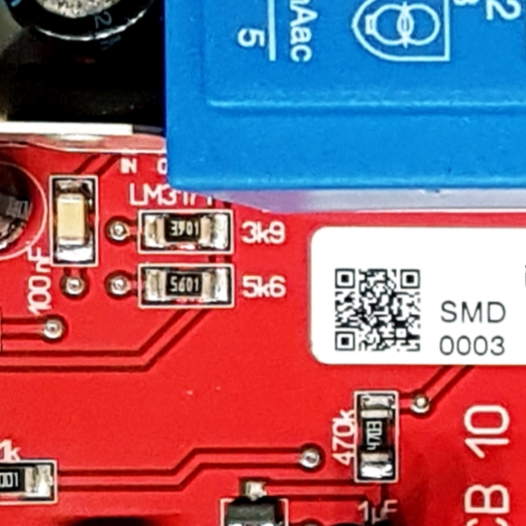

Ich hab gerade zufällig eine M.2-SSD in der Hand, die eine Seriennummer
eingelasert hat.
Das ist zwar Datamatrix, aber ja prinzipiell vergleichbar.
Blankes Kupfer, eingelasert durch den Stoplack auf eine extra dafür
vorgesehene Fläche. Ist von 2017 und immer noch blank, 14x14 Pixel, etwa
2x2mm groß.
Mein Handy kanns nicht lesen, weil zu klein, klassischer Fall von Arme
zu kurz, Nase zu lang.
2mm / 14 = 0,143mm, schafft mein Handy nicht, obwohl es auf Makro
umschaltet.
Meins blau-weiß ausgedruckt funktioniert es ab 0.25mm Pixelgröße.
In schwarz-weiß komischerweise erst ab 0.30mm Pixelgröße.
Wie es mit der Leiterplatte wird, wird sich zeigen.

Leiterplatte ist da. Was soll ich sagen, alle QRs werden vom Smartphone
erkannt. Im Silkscreen von 0,15 bis 0,3mm. Im Stopplack 0,3mm. Im Kupfer
unter dem Stopplack 0,4mm.

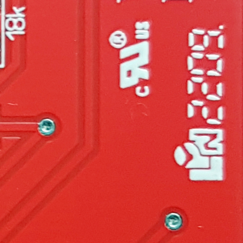

> was könnte man noch sinnvolles auf ein Testboard machen?
Man könnte das Produktionsdatum oder die Versionsnummer als 7-Segment
Ziffern im Bestückungsaufdruck darstellen. Das sieht auch schick aus.
Oder den QR-Code einfach nur als Aufkleber aufkleben. Das hat den
Vorteil, dass bei einer Änderung des QR-Codes, nicht gleich das ganze
Layout mitgeändert werden muss.
Oder heimlich ein Osterei verstecken, oder das Firmenlogo entweder in
Kupfer auf das Layout-, oder besser noch in den Bestückungsaufdruck
übertragen, so wie die Firma Wolf das bei ihren Mährobotern gemacht hat.

Hallo Bernd,
2 Antworten über dir sieht man das Ergebnis. Sieht alles sehr sauber
aus. Erstellt mit KiCad. Nachbearbeitet habe ich nichts. Es ist auch
nichts invertiert.
