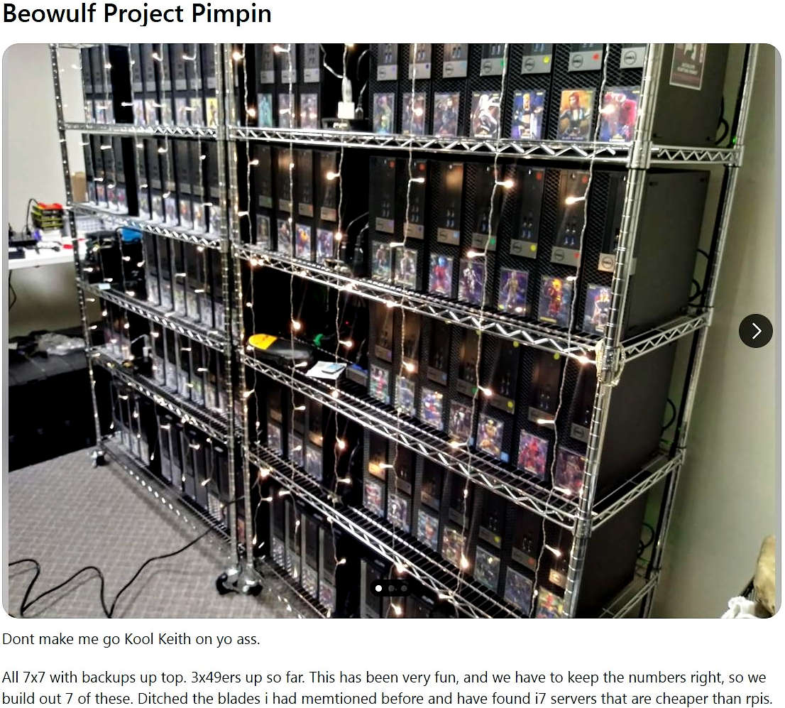

Mehr beowulf:
* https://www.blasbenito.com/post/beowulf-cluster/
https://www.reddit.com/r/HPC/comments/1hzp9i8/putting_together_my_first_beowulf_cluster_and/?tl=de
Hier im Forum findet man sicher  viele Tipps zum Bau der im Anhang
gezeigten LED-Kette.
