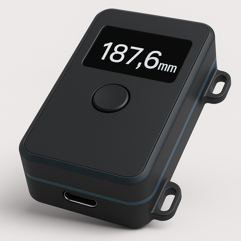

ich weiß nicht ob ich hier richtig bin. ich suche für ein produkt
welches ich im kopf habe jemanden der mir meine vorstellungen auf eine
platine bringen kann und mir die entsprechenden dateien anfertigt nach
denen ich dieses produkt herstellen lassen kann (natürlich in china ) es
handelt sich um einen laserentfernungsmesser bis 500mm mit
kontinuierlicher messung um eine höheneinstellung zu kontrollieren.
hierzu sollte auf der platine ein display sein und ein ein-aus schalter.
ein accu mit usb-c ladefunktion und natürlich ein laser. das gehäuse
könnte ich dazu selbst drucken, wäre aber besser als gesamt bauteil. ich
hab mal ein bild mit meiner vorstellung aus chat gpt angehängt. gibt es
hier jemanden der mich bei dem vorhaben unterstützen kann?
Ganz vergessen, Gehäusemaß ca. 60x40x20mm
Wenn die Forenrubrik nicht passt darf es gerne in das entsprechende
Forum verschoben werden.
Danke
Hanns

Gehäuse in Kleinstückzahlen kauft man, aus Spritzguss, und lässt die
Löcher reinfräsen.

Verkehrte Welt: Function follows form

ich stelle mal den Promt ein mit dem ich in Chat GPT gesucht habe.
Dies sollte mein Anliegen erklären. Chat Gpt hat mir auch eine
entsprechende Stückliste ausgeworfen, aber wie gesagt ich bin Laie und
steh dazu wie der Ochs vor`m Berg.
– Messprinzip: Phasenmessung mit sichtbarem Laser (635 nm)
– Messbereich: 0 bis 500 mm
– Genauigkeit: besser als ±0,5 mm
– Anzeige: OLED oder LCD (schwarz mit weißer Schrift), Anzeige in mm mit
einer Nachkommastelle (z. B. 123.4 mm)
– Messung soll kontinuierlich erfolgen, Display aktualisiert sich live
– Stromversorgung: Lithium-Ionen-Akku mit USB-C-Ladeanschluss
– Bedienung: Ein-/Ausschalter auf der Oberseite unter dem Display
– Gehäuse: ca. 60 x 40 x 20 mm, flach auf Tisch liegend
– Laserstrahl: abstrahlend senkrecht nach unten aus der Unterseite
(nicht mittig, sondern versetzt zur Rückseite des Displays)
– Zwei Befestigungsösen links und rechts zur Montage auf einer Platte
Ziel:
1. Erstelle ein 3D-Design des Gehäuses (als Renderings)
2. Erstelle einen vollständigen EasyEDA-Schaltplan mit funktionierender
Gerber-Datei
3. Generiere BOM- und CPL-Dateien für JLCPCB
Stückliste von Chat GPT:
Name  LCSC Part #  Beschreibung
STM32F103C8T6  C82894  Mikrocontroller
OPA380  C12084  Photodioden-Verstärker
BPW34  C35395  Photodiode
Laser Diode  C430181  635 nm
OLED SSD1306  C965002  0.96", I2C
TP4056  C53484  Ladecontroller für Li-Ion
AMS1117-3.3  C6186  Spannungsregler
USB-C Buchse  C165948  16 Pins
Taster (6×6 mm)  C318884  Einschalter/Reset
Widerstände/Kondensatoren  0603 Standardwerte  z. B. C21190 / C14663

von Michael B. (laberkopp)
Eigentlich ganz simpel.
Aber ChatGPT hat wohl das Patent nicht gelesen in dem drin steht wie es
funktioniert, inklusive langer Erklärung
https://patents.google.com/patent/EP2773976A1/de
Da es ChatGPT offensichtlich an Intelligenz mangelt, solltest du ihm mit
deiner natürlichen Intelligenz aushelfen und das Patent mal lesen und
verstehen.
Dann ist es gleich gar nicht mehr so einfach wie im ChatGPT
Bälleparadies.
Und wenn du dann weisst wie die Schaltung ist, du einen Probeaufbau
gemacht hast der deine Erwartungen erfüllt, DANN kannst du dir Gedanken
um Platine und Gehäuse und Fertigung machen.
Dazwischen könntes du ein Studium der Elektrotechnik einschieben.

von Max D. (max_d)
Reicht die Auflösung/Genauigkeit von so einem ST VL53 Sensor? Dann hast
du es technisch leicht.
Wenn du selber eine Sensorik entwickeln musst kommt zu dem rechtlichen
Albtraum noch ein technischer dazu.
von Harald A. (embedded)
Geht leider nicht:
Harald A. schrieb:
> Geht leider nicht:
Das geht nicht einmal mit Laser-Phasenmessung, insbesondere dann nicht,
wenn unterschiedliche Materialien zum Einsatz kommen.
Micro-Epsilon hätte was:
https://www.micro-epsilon.com/distance-sensors/laser-sensors/

Ja, schön.
https://www.micro-epsilon-shop.com/de/ild1220-50-miniatur-laser-wegsensor/4120262/
"Kompakte Bauform 46x30x20 mm zur Integration in beengte Bauräume"
Das passt schonmal, exakt diese liegen vor, durch die Angabe des TE :
( Angemeldet seit  13.07.2025 18:03 )
Der restliche Kram und bisschen Batterie, ooops, 12-30 Volt für den
epsilon, na gut, schau mer mal.
Die läppischen 470,00 € exkl. MwSt. für den Sensor, das dürfte bei
diesem Produkt sicher kaum ne Rolle spielen.
Lustig hier, die Ideen eines selbsterklärten Laien (auf welchem
Fachgebiet eigentlich?) und schier noch mehr die "Hilfen" der
"Fachleute" und "Experten".

von Gerhard O. (gerhard_)
Moin,
ich möchte alternativ, wie auch schon von Harald erwähnt, einen
konkreten Vorschlag zur technischen Machbarkeit machen:
STMicroelectronics bietet mehrere Time-of-Flight (ToF) Sensoren an, die
sich für Distanzmessungen im Nahbereich eignen. Für Dein Vorhaben
erscheint mir der VL53L4CD interessant:
https://www.st.com/resource/en/datasheet/vl53l4cd.pdf
Dieser Sensor misst Entfernungen bis zu 1200 mm mit guter
Wiederholgenauigkeit und liegt innerhalb Deiner Vorgabe. Die Messrate
ist abhängig von Konfiguration und Umgebungslicht, liegt aber
typischerweise im Bereich einiger 10 Hz. Der Sensor arbeitet mit einem
VCSEL-Laser und interner Signalverarbeitung – vollständig kalibriert und
temperaturkompensiert.
Damit hättest Du schon ein solides Messprinzip. Der nächste Schritt ist
ein Proof of Concept, den Du mit einfacher Mikrocontroller-Hardware
(z. B. Arduino oder STM32 Nucleo) und irgendeinem Display-Modul
realisieren kannst. Für den Sensor sowie viele Displays existieren
bereits Treiberbibliotheken, sodass ein erster Laboraufbau schnell
umsetzbar ist. Alle diese Bausteine gibt es schon vormontiert auf kleine
LP Module, sodass ein Steckbrettaufbau wenig Mühe machen sollte.
Ziel dieses Aufbaus ist:
- das Verhalten des Sensors unter realen Bedingungen zu analysieren,
- Einflussgrößen wie Oberflächenstruktur, Reflektivität,
Winkelabhängigkeit zu testen,
- systematische Fehler wie Drift oder Offset zu identifizieren,
die Praxistauglichkeit unter Anwendungsszenarien zu bewerten.
Gerade bei ToF-Systemen sind Zielmaterialien und Einfallswinkel
entscheidend – matte oder dunkle Oberflächen können die Reichweite
deutlich verringern oder das Signal verrauschen lassen.
Zum Übergang in ein Produkt:
Wenn sich der Sensor als geeignet erweist, sollte Du frühzeitig die
Hinweise aus den bisherigen Antworten hier einbeziehen. Der Schritt vom
Proof of Concept zu einem serienreifen Gerät ist erheblich. Typische
Herausforderungen:
- Mechanische Integration und Optikdesign, z. B. für
Streulichtunterdrückung.
- Einfluss von Schmutz, Kondenswasser, Temperatur auf die Optik.
- Sicherheitsaspekte, insbesondere bei aktiver Lasertechnologie (IEC
60825-1).
- EMV-Tests und Zertifizierungen (CE, ggf. FCC, RoHS).
- Langzeitverfügbarkeit von Komponenten (Stichwort: BOM-Risiko).
- Zulassungsaufwand – teuer und zeitintensiv.
- Marktzugang, Vertrieb und rechtliche Haftungsfragen.
Ohne entsprechende Erfahrung oder externe Hilfe ist es kaum realistisch,
alle diese Aspekte alleine abzudecken. Falls eine Kommerzialisierung
geplant ist, müssen zudem wirtschaftliche und organisatorische Fragen
(z. B. Preispunkt, Fertigung, Support) mitbedacht werden.
Ob sich das alles lohnt, hängt ganz von Deinen Zielen und Ressourcen ab.
Wäre halt meine Meinung dazu.
Gruß,
Gerhard
