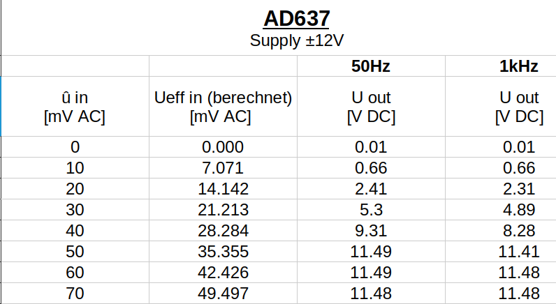

von Sven B. (sven_b896)
@ Rainer W.
Den Eingangskondensator hab ich weggelassen, der Offset des FG ist auf
0V.
Hab noch einige Werte aufgenommen bei 2 verschiedenen Frequenzen. Wie
auf dem Bild.

von Thomas D. (tommi_d)
Klar sind die Messwerte etwas seltsam. Der genutzte Bereich der
Eingangsspannung von unter 70 mV ist nicht dass was der AD637 "mag".
Bitte mal die vollständige Testschaltung mit Werten und den Messmitteln,
so wie auch realisiert, und nicht nur laut Datenblatt, posten.
Habe auch mal solche AD637 gemessen. Beispiel im Anhang als das was man
so in einem Steckbrettaufbau machen kann.
Ein- und Ausgangsspannung sind mit dem selben Messgerät in RMS gemessen
worden.
Vielen Dank für eure Antworten, es sind wahrscheinlich fehlerhafte
Lötstellen die das Problem verursachen. Werde diese mal nachlöten und
probiere nochmal.
@Gerhard O.
Ja habe den CS mit 4.7k gegen V+, die Stromaufnahme beträgt 3mA.
@ Rainer W.
Danke für die Info das dieser Kondensator etwa passt für 50Hz. Kann ich
den Kondensator noch korrigieren damit er besser passt? Den DB Ausgang
hab ich noch nicht gemessen.
@Thomas D.
Ok, ab welcher RMS Spannung kann der AD637 genau messen? Sind das die
200mV die im Datenblatt stehen?
