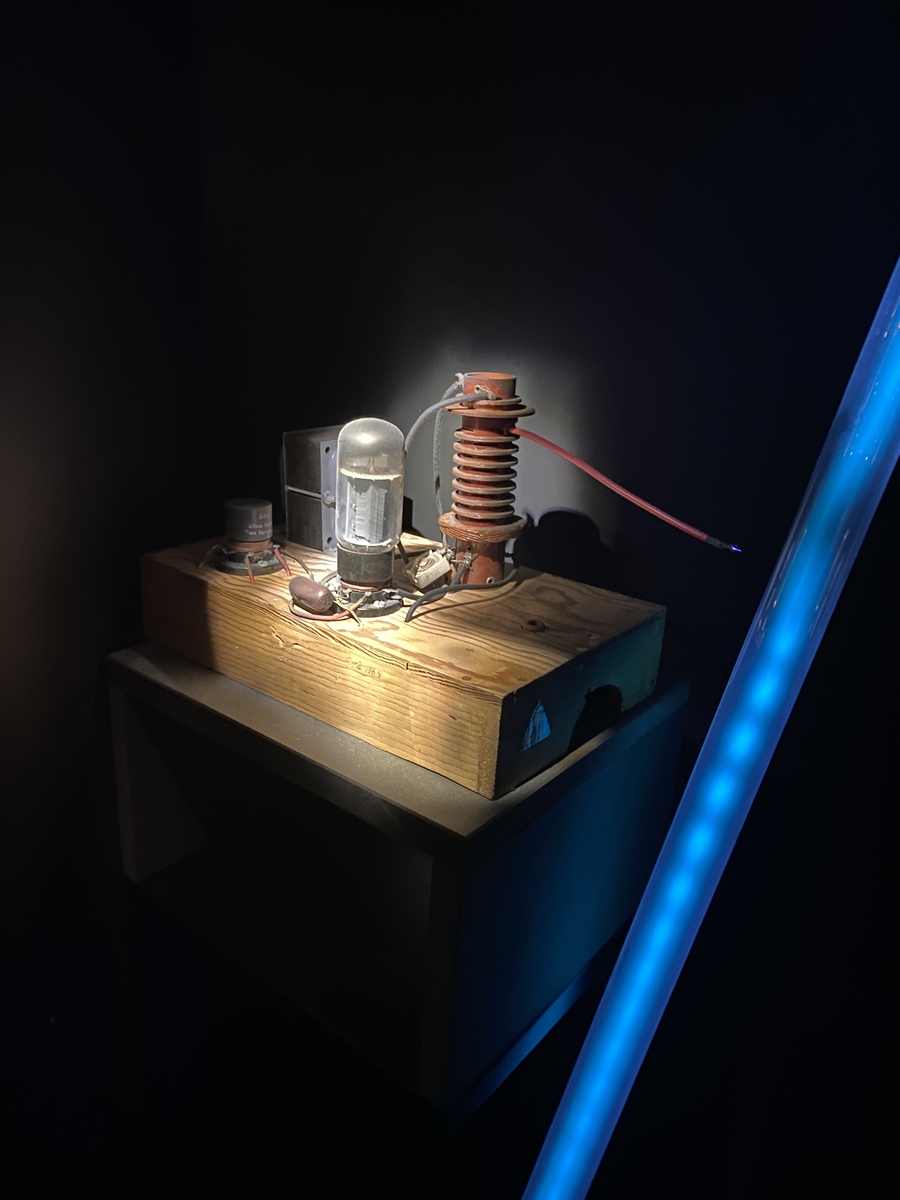

War wieder mal im Technorama. Dabei ist mir folgendes Exponat aufgefallen. Hat jemand eine Idee, was da genau am werkeln ist?
Solid state Tesla-Trafo
Die Bildersuche findet einen "Shortwave Regenerative Receiver" https://www.etsy.com/fi-en/listing/1034192983/815-dual-pentode-longwaveam aber da sind wesentlich mehr Windungen. Die wenigen dicken Windungen könnten tatsächlich auch ein Tesla-Trafo sein.
Das sieht ziemlich sicher nach Teslaspule aus.
Man beachte die (vermutlich) Coronaentladung an der ansonsten isoliert in der Luft hängenden HV Leitung auf der rechten Seite.
Die Edelgasröhre (vermutet ich mal das es eine ist, neon ist es allerdings nicht!) rechts wird von dieser angeregt.

Witzig, eine Emailschüssel als Gehäuse :-)

Solid state heißt das nicht, dass Halbleiter benutzt werden? Da ist eindeutig eine Röhre zu sehen.
Gibt's auch mit Röhren: https://paulside.com/tesla-coil-misc/
Ja klar, aber "solid state" bedeutet Festkörper. Im Gegensatz zur Vakuumröhre. In alten Erklärungen zu Halbleitern wird vom "Elektronengas" gesprochen, das sich im Festkörper befindet. https://de.wikipedia.org/wiki/Elektronengas https://de.wikipedia.org/wiki/Elektronenr%C3%B6hre
Wieso zeigt die blaue "Neonröhre" Einschnürungen?
https://de.wikipedia.org/wiki/Leuchtr%C3%B6hre#Neonr%C3%B6hren "Neonröhren sind mit dem Edelgas Neon gefüllt und leuchten entsprechend dessen Emissionsspektrum rot-orange."
Argon oder Xenon leuchtet in dem Fall blau/violett, mit Entladungsröhren mach ich eigentlich nicht viel, da kann ich leider nicht helfen.

Solid State bedeutet in diesem Zusammenhang ohne (rotierende) Funkenstrecke. Es muss keine Teslaspule sein, es gibt ja keine typisch verästelten Entladungen durch Bursts. Es ist einfach ein AC-Hochspannungsgenerator.

Das könnten stehende Wellen entsprechend der erzeugten Frequenz sein?
