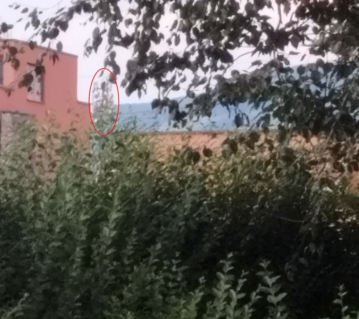

Von einem punkt im garten sehe ich die LTE antenne. Allerdings ist das
fresnelfeld nicht frei, ich muss unter dem baum der nachbarin
durchschauen.
Lohne es sich der LTE router genau an diesen spot im garten zu montieren
oder ist das wegen der fresnelzone vergebliche mühe? Das "loch" zum
durchschauen ist 2mx1m in etwa 20m entfernung. Hinderniss sind blätter
vom baum oben, hecke unten.

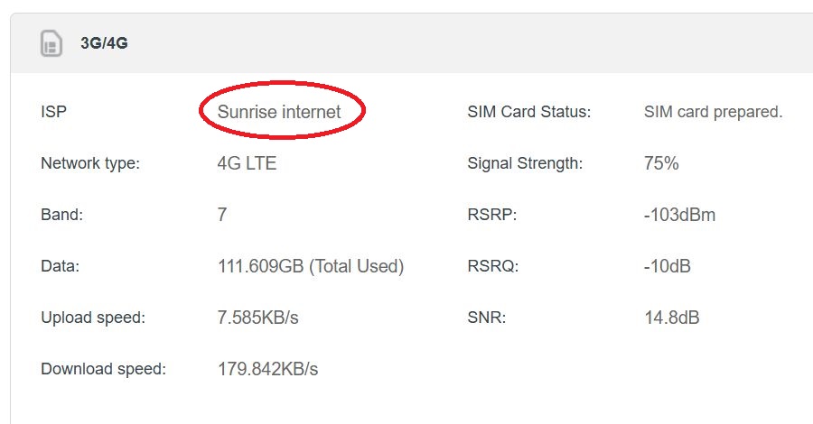

Im moment verwende ich ein anderes haus als "reflektor" das gibt aber
nicht konsistent 100% signal, das schwankt. Der LTE braucht kanal 20 -
800mhz, kanal 3 - 1800mhz und kanal 7 - 2600mhz. Der wechselt da je nach
tageszeit. KA warum.
So sieht das aus, distanz zur antenne 200m.
Bei 200 m Entfernung spielt eine Lärche keine grosse Rolle.
Es kann zumindest nicht schaden. Für das extra dB an Feldstärke. :-)
Wenn die Basisstation meint, ihre Leistung drosseln zu können,
wird sie das tun. Ob dann bei dir noch 100 % ankommen, ist der egal.
Kanalwechel können auch durch die Belegung mit anderen Nutzern
getriggert werden.

800...2600 MHz sind eine Wellenlänge von 37,5cm bis 11,5 cm, da würde
ich sagen, die passen da noch durch.

von Hadmut F. (hadmut)
Das ist etwas komplizierter.
https://de.wikipedia.org/wiki/Fresnelzone
Bradward B. schrieb:
> Vielleicht schauste mal, wer den Funkspargel da betreibt.
Sunrise. 5g ist am gleichen ort.

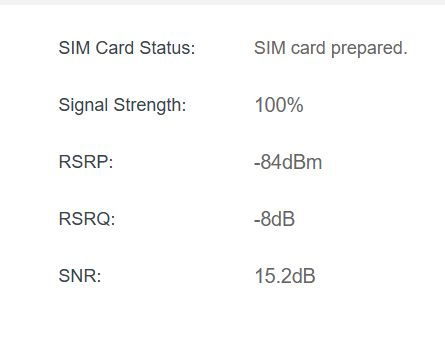

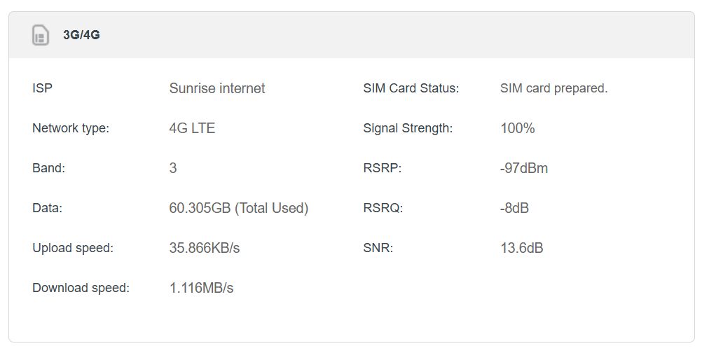

Erstes bild kanal 7, zweites kanal 20 drittes kanal 3

Die S/N-Werte sind aber ungewöhnlich schlecht, für eine Entfernung
von nur 200 m. Er sollte das mit seinem Mobilfon mal prüfen.

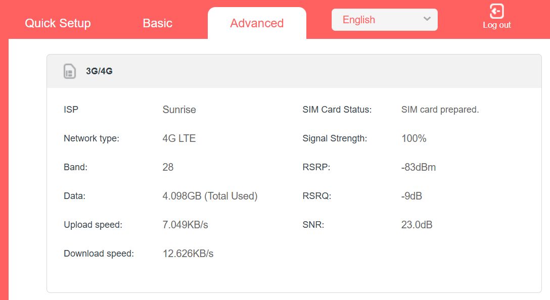

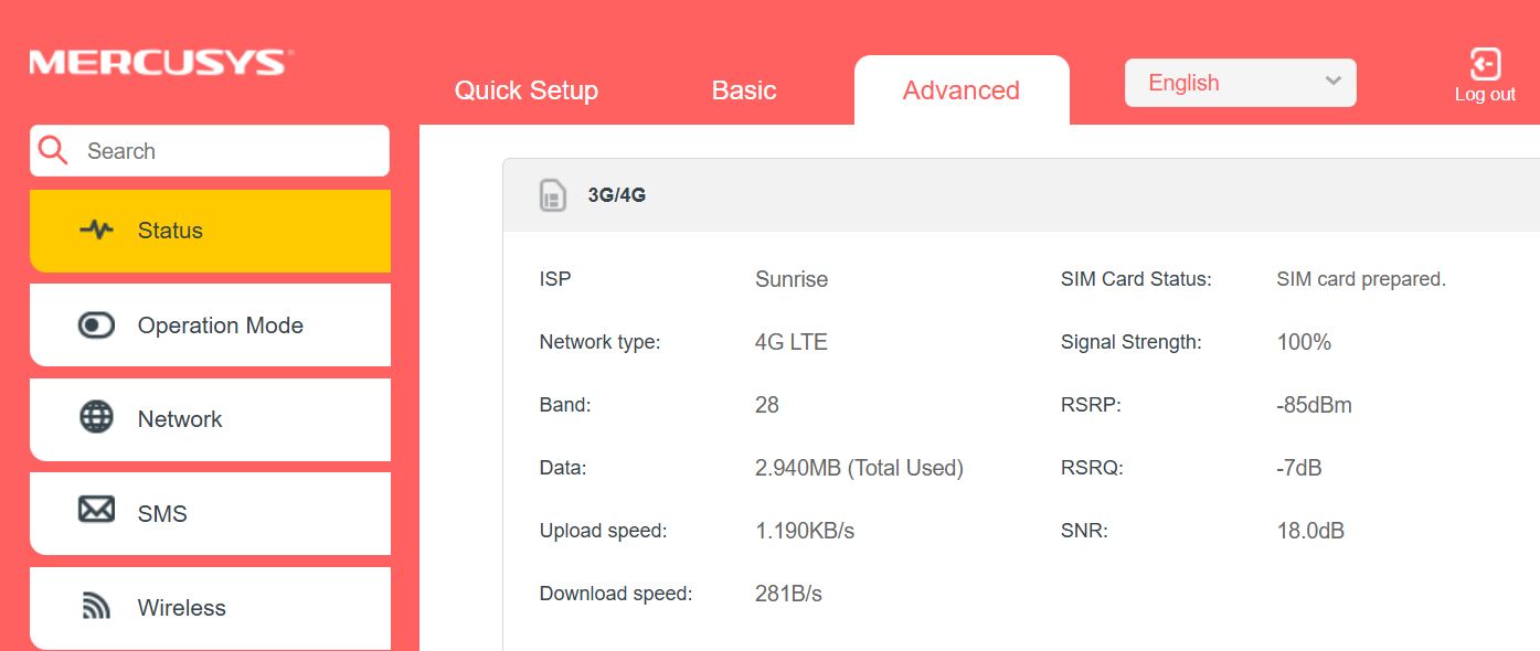

> von nur 200 m.
Ich hab den neuen sfr 28 mercusys router angeschlossen.
Der ist immer auf 100%, am gleicher standort. Sowohl band 3 wie auch
band 28, immer 100%. Imer voll da.
Die einstelungen sind gleich wie die vom tp-link, nur rosa.
Btw der mercusys hat interne antennen, der tplink externe.
Mein TP MR6400 router scheint etwas schwachen empfang zu haben.
Der hier: https://youtu.be/EIM86aQmAkw?t=46
von Cartman E. (cartmaneric)
Hadmut F. schrieb:
>> von nur 200 m.
Die Prozentangaben sind eh immer zusammengelogen. :-)
Mobilfunkendgeräte haben für RX und TX getrennte
Qualitätsindikatoren. Beim GSM reicht der von 0 (gar nichts),
bis zur 31. Man braucht aber die Engineering App oder das
Fieldtool um das auszulesen. Diese Werte kennt übrigens auch
die Basisstation.
Das scheint wohl so zu sein.

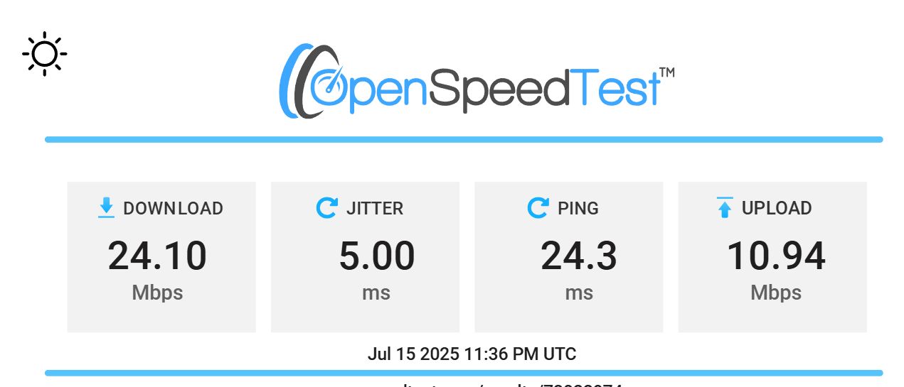

Der speedtest mit dem sfr 28 mercusys router.
Feldstärke und SNR so gut wie nie zuvor.
Das ist mit einer sfr 20 / monat sim mit unbeschränkt daten.
Ich bin da voll zufrieden.
Denke ein versetzen der routers erübrigt sich damit.
Beim der manuellen kanalwahl fällt auf dass der TP-Link kanal 28
(700mhz) gar nicht kann, und das ist der kanal mit dem besten SNR.
Auf kanal 20 zeigt auch der mercusys ein schlechteres SNR, nur eben die
100% anstatt die 75% des tp-link.
Also hat der TP-Link veraltete hardware die den neuen kanal 28 nicht
kann?
von Bradward B. (Firma: Starfleet) (ltjg_boimler)
Übers Jahr Stabile Verhältnisse hat man nur, wenn man drüber strahlt
oder den Baum gleich weghackt.
Wenn der Baum bspw. im Winter voll mit Schnee hängt, schirmt die weisse
Pracht in der Sichtlinie prächtig ... .
