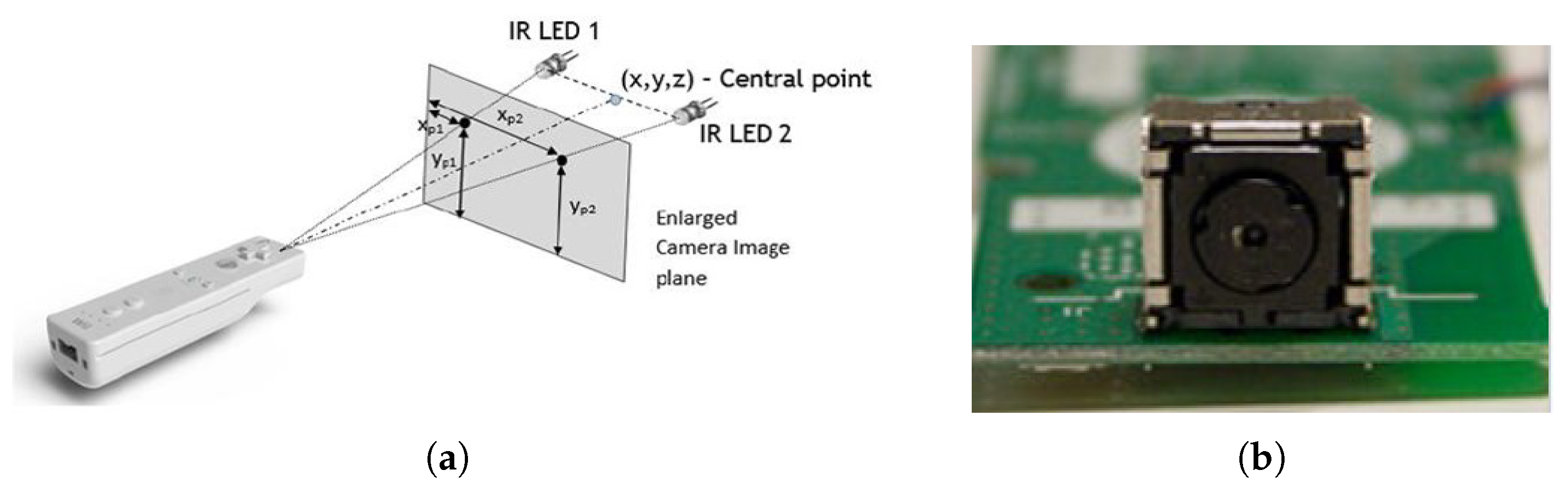

Wenn du dir das alte nintendo WII handteil anschaust, das läuft mit dem
2-dioden IR sender auf dem TV genau so.
Dein IR sensor ring ist dazu viel zu grob quantisiert.

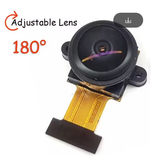

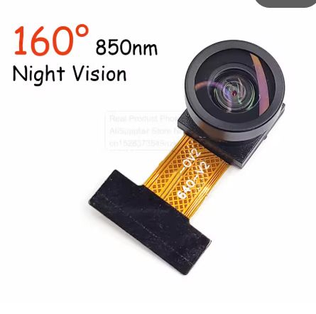

Gibts für den esp32 eigentlich auch schwarzweiss kameras ?
Heisst "night vision" kein IR filter?
Fischaugen mit fast 180 grad gibts.

von Rahul D. (rahul)
Henry schrieb:
> Daher dachte ich an eine Lösung,
> wo zwei IR Sender an der Person angebracht werden
Wie bei der Wii Remote? Ansonsten gibt es LIDAR oder Sensoren von Sick,
die ein "an der Person angebracht" ersparen.
