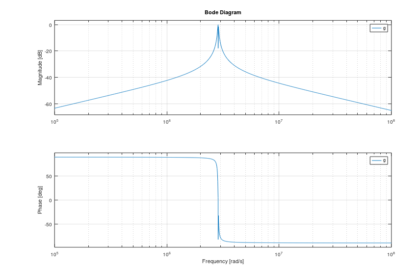

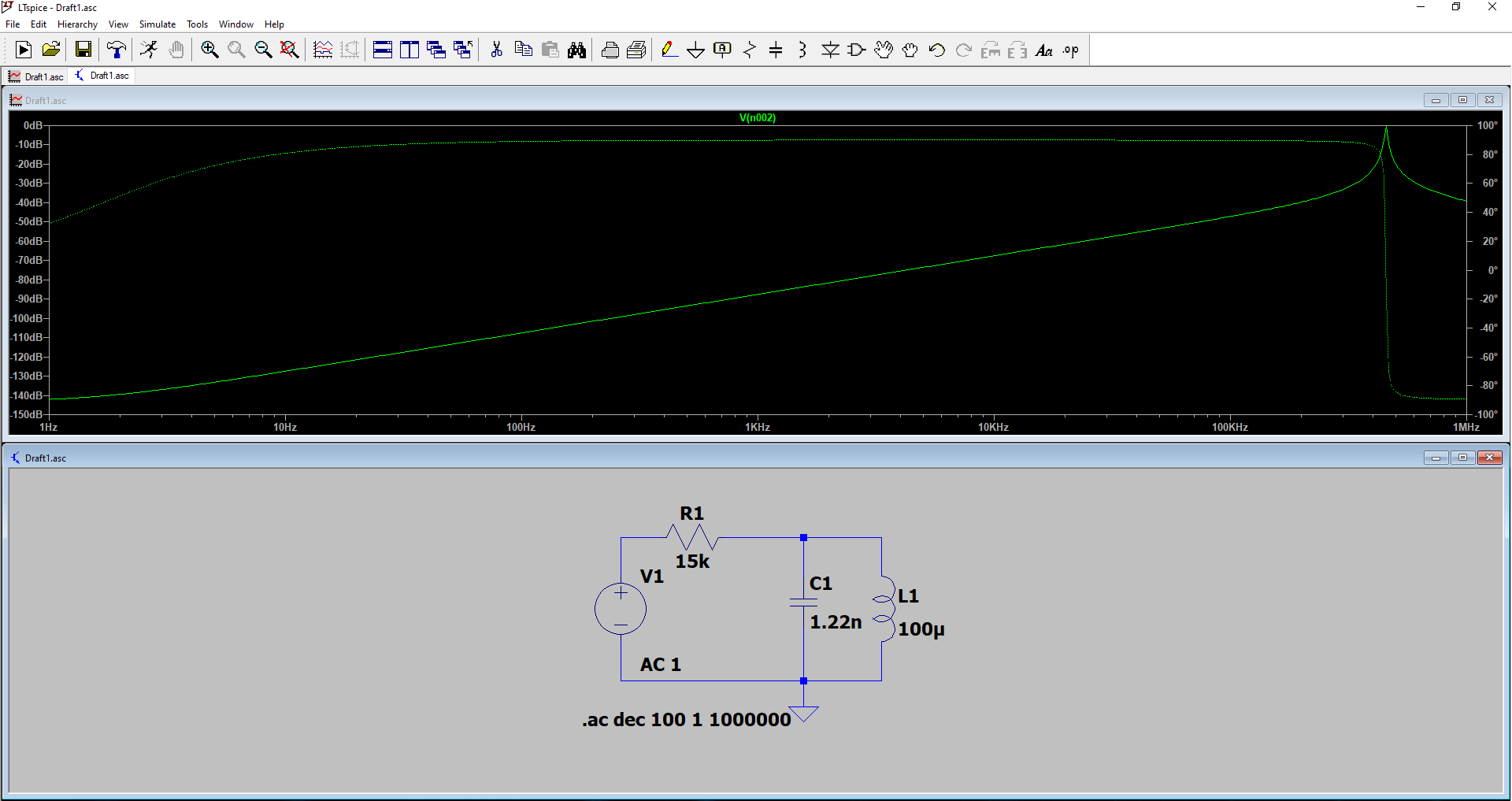

ich habe aktuell ein Problem bei der Simulation eines einfachen
R-(L||C)-Bandpassfilters in GNU Octave und LT Spice.
Die Schaltung besteht aus einem Serienwiderstand R=15 kΩ, gefolgt von
einem Parallelschwingkreis aus L=100μH und C=1,22 nF. Die
Ausgangsspannung wird über dem LC-Glied abgegriffen.
Die LT Spice Simulation und das Octave Skript zeigen mir
unterschiedliche Ergebnisse- könnt ihr mir bitte bei der Fehleranalyse
des Skriptes helfen.
Hier sind die Zeilen des Skripts:
pkg load control
s = tf('s');
xc = 1/(s*1.22e-9);
xl = s*100e-6;
r = 15e3;
g_n  = ((xl*xc)/(xl+xc));
g_de = r + ((xl*xc) /(xl+xc));
g = g_n / g_de;
bode(g);
Vielen Dank für eure Unterstützung und viele Grüße,
Scott
von Giovanni (sqrt_minus_eins)
2π
In Welt der Frequenzgänge gibt es f, und es gibt ω. Der Unterschied ist
ein Faktor von 2π.
von M.A. S. (mse2)
Giovanni schrieb:
> 2π
> ein Faktor von 2π.
Genau. Das Octave-Diagramm ist ja sogar entsprechend beschriftet: da
steht rad/s als Einheit und bei LTSpice Hz.
von Scott F. (scott_f)
Vielen Dank für eure schnellen Antworten.
Tatsache, ihr habt vollkommen recht, das ist mir nicht aufgefallen !
Könnt ihr euch erklären vorher die Spitze bei ca. -17 dB kommt ?
von H. H. (Gast)
Polstelle, ist halt ein Artefakt.
Ja. Eine Übertragungsfunktion für R-L//C in der Form:
octave:14> g
Transfer function 'g' from input 'u1' to output ...
                              1.816e-35 s^5 + 1.488e-22 s^3
 y1:  -----------------------------------------------------------------------------
      3.323e-40 s^6 + 1.816e-35 s^5 + 5.448e-27 s^4 + 1.488e-22 s^3 + 2.233e-14 s^2
ist schon ein Hammer. Es sind zwar Ferien, aber hier gibt es noch
Verbesserungspotential. Dann verschwindet auch das Gezappel.

von Rainer W. (rawi)
Da ist die Software mit ihrer Zahlendarstellung am Ende, d.h. die
Zahlendynamik nahe der Polstelle wird zu hoch. Immerhin rechnest du mit
Float-Zahlen und die sind bei Differenzen relativ schnell am Ende.
