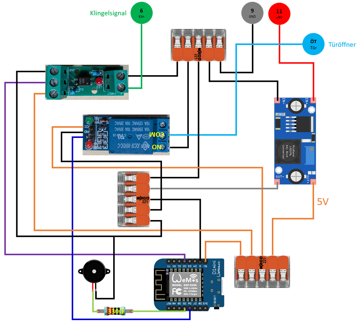

ich möchte die Klingelanlage meiner Wohnung smart machen und mittels
Wemos D1 mini das Klingelsignal erkennen, aufs Smartphone weiterleiten
und später über dieses die Tür öffnen können.
Ich habe mir dafür den angehängten Schaltplan überlegt.

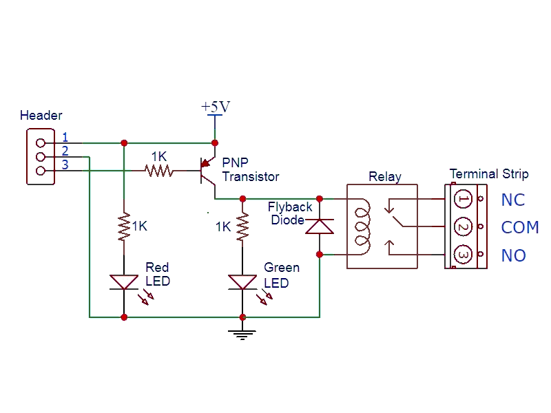

Was für ein Transistor ist auf deinem Relaismodul verbaut, NPN oder PNP?

von Helmut -. (dc3yc)
Das ist kein Schaltplan, das ist ein Wimmelbild, das auch im
Kindergarten gerne angeschaut wird.

von H. H. (Gast)
Fabian M. schrieb:
> Es steht "2TY" drauf.
Also ein 8550, PNP.
Mit den 3,3V des Wemos kannst du den Transistor nicht abschalten. Als
Notlösung drei einfache Dioden zwischenschalten, Kathoden in Richtung
Wemos.
Nächstes mal ein passendes Relaismodul kaufen.

von H. H. (Gast)
Fabian M. schrieb:
> Aber ich kann ja mit den 3,3V schalten -> Grüne LED geht an.
Klar, weil du zum abschalten mehr als 4,5V brauchst.
Oder nochmals deutlich: Das Relais wird bei hohem Pegel *ab*geschaltet.
Das Modul ist einfach für die 5V-Welt der meisten Arduinos gedacht.
von Otto K. (opto_pussy)
Fabian M. schrieb:
> Oder liegt das dann trotzdem am Transistor?
Wenn der Emitter von deinem PNP-Transistor an plus 5 Volt liegen, dann
können die 3,3 Volt vom Wemos den PNP-Transistor nicht abschalten,
deswegen müssen die, von Herrn Hinz empfohlenen, 3 Dioden vor die Basis
geschaltet werden.
von Rainer W. (rawi)
H. H. schrieb:
> Ist aber dennoch ausreichend übersichtlich.
Das kommt drauf an, wieviel Aufwand man Helfenden zumuten möchte.
Dinge wie eine klare Erkennbarkeit der Versorgungsspannungen, klar
erkennbarer Signalfluss, Namen von Signalen und Bedeutung der
verbundenen Pins kommen zu kurz und es bedarf deutlicher Detektivarbeit,
um aus diesem bunten Bild zu erkennen, was da überhaupt gemeint ist. Wie
du selbst schon sagst - ziemliche Unklarheit über die Details, versteckt
hinter hübschen, wenig sagenden bunte Bildchen. Nicht ohne Grund haben
sich Schaltpläne seit Jahrzehnten in der Elektronik bewährt (wobei auch
früher nicht alles, was sich Schaltplan nannte, unbedingt das Attribut
"übersichtlich" verdiente ;-)

von H. H. (Gast)
Fabian M. schrieb:
> Aber auf dem von dir verlinkten steht doch auch "2TY" auf dem
> Transistor. Ist das dann nicht der gleiche?
Mist, da haben mich die alten Augen im Stich gelassen. Da ist in der Tat
auch ein 8550 drauf.
> Woran erkenne ich welches Modul das richtige ist? Also einen NPN hat.
Am Marking, oder mit was der Emitter des Transistors verbunden ist.
Hängt er an GND, dann ist es ein NPN.

Fabian M. schrieb:
> Ja, "Schaltplan" war hier wohl der falsche Begriff für meine Skizze.
> Zur groben Darstellung meines Aufbaus sollte es dennoch gereicht haben.
> Es ging mir ja auch hauptsächlich nur um das Relais.
Masseschleifen sind zu vermeiden! Für die Übersichtlichkeit möglichst
Kreuzungen von Leitungen vermeiden bzw. minimieren.
