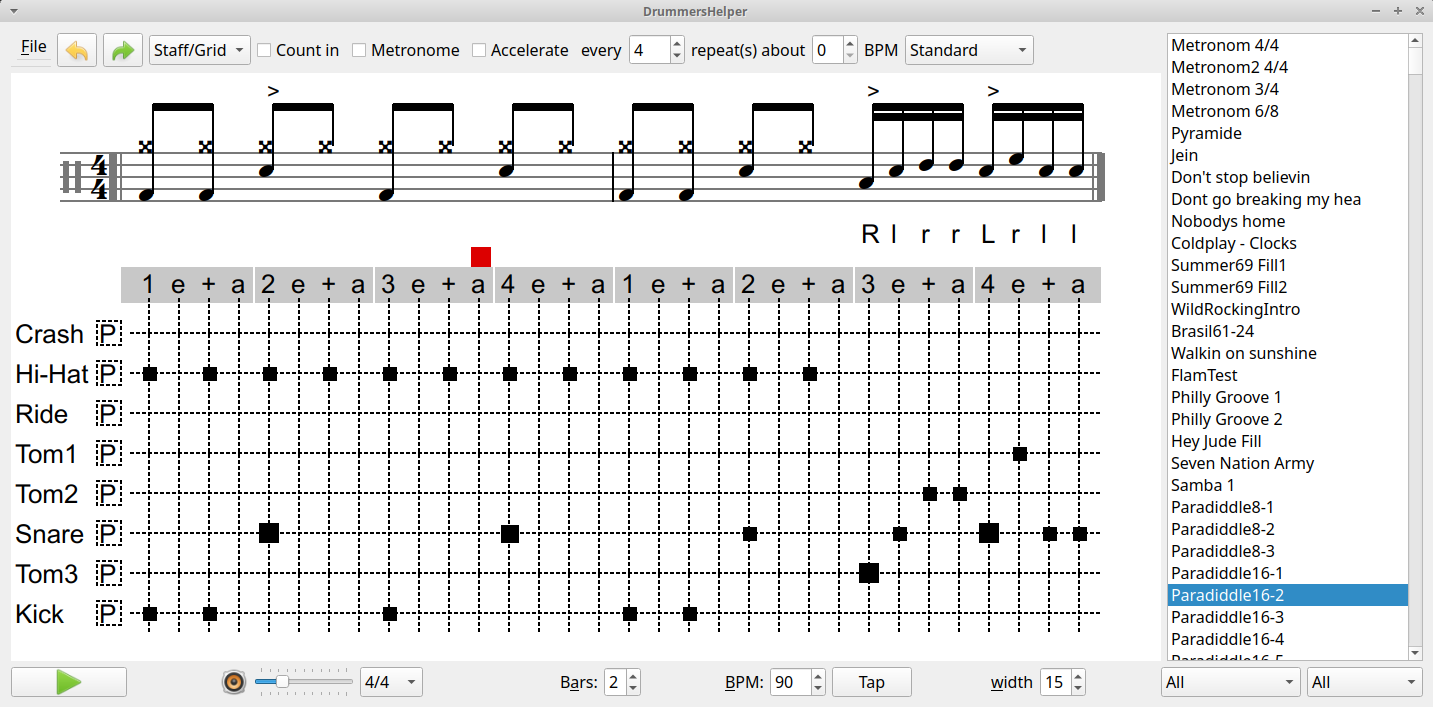

Hallo, ich habe in einem Programm eine "alte" C-Struktur. Da ich die GUI inzwischen mit Qt programmiere wäre es wohl sinnvoll, auch in Datenstrukturen nach und nach auf C++ umzustellen. Es handelt sich um ein Tool für Schlagzeuger. Eine wichtige Struktur sind die Drum-Pattern. Die Drum-Pattern werden aus einer Text-Datei eingelesen und sind im Prinzip MIDI-Noten in Textform.
Diese sehen z.B. so aus:

Insgesammt sind weit über 1000 Schlagzeug-Pattern in der Textdatei. Diese werden beim Programmstart eingelesen und in eine C-Struktur umgewandelt.

Nun kann ich einigermaßen C aber nur wenig C++. Was wäre hier eine sinnvolle Vorgehensweise?
