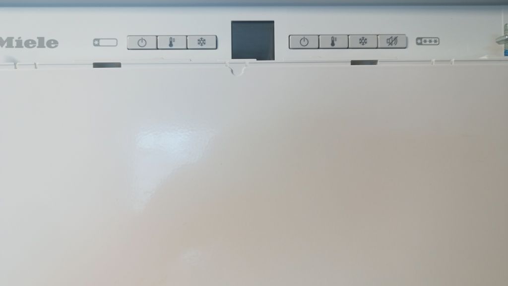

Ja, das hört sich logisch an. Gut möglich, daß der Umschalter defekt ist. kann ich den selber tauschen? Vielen Dank für das Video. Mein Bedienfeld sieht etwas anders aus (siehe Foto), aber ich habe jede erdenkliche Tastenkombination ausprobiert, leider ohne Erfolg.
Man müsste das baugleiche Modell von Liebherr ermitteln, das ist ja der eigentliche Hersteller. Miele baut keine Kühl- und/oder Gefriergeräte.

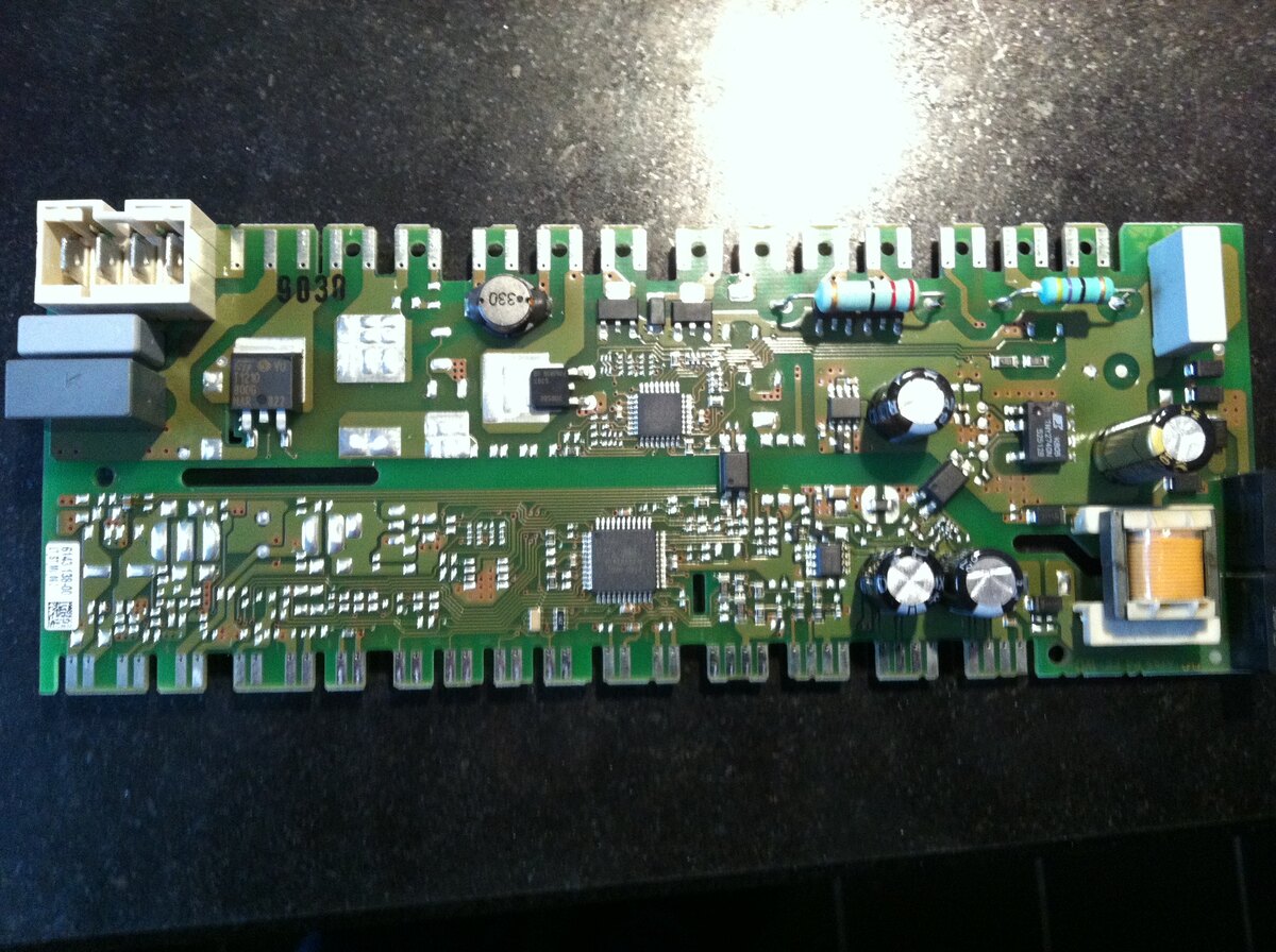

Hatte meine Liebherr-Kühl-Gefrierkombi auch mal, glücklicherweise noch in der (verlängerten) Garantiezeit des Händlers. Scheint ein Serienfehler gewesen zu sein, jedenfalls gab es daraufhin einen neuen Fühler im Innenraum des Kühlabteils (mit einer passend geformten Blende, die sich an das Einlegebodenschienensystem anpasst) und eine neue Elektronik. Das Fehlerbild war ähnlich, der Tiefkühlteil funktionierte, das Kühlabteil war unglücklich. Der defekte Fühler war unsichtbar in der Geräterückwand eingeschäumt.
Ist auch ein Einkompressorgerät mit Zweikreissystem und Magnetventil, und Liebherr ist der Hersteller von "Miele"-Kühlgeräten, deswegen erwähne ich das hier.
Beeindruckend fand ich die verbaute Elektronik, auf der Platine sind gleich zwei unterschiedliche AVRs verbaut gewesen, ein Atmega324 und ein Atmega48, durch Optokoppler getrennt.
Das Gerät wurde etwa 2010 beschafft.
(Ja, ich weiß, daß das Bild nicht klasse ist, aber ich werd' deswegen die Elektronik nicht wieder ausbauen, die macht jetzt seit bald 12 Jahren, was sie soll)

Bei meiner waren die ganzen Fühler nicht an der (in der Tür sitzenden) Bedienplatine, sondern an der von mir weiter oben abgebildeten Platine angeschlossen, die irgendwo in der Nähe des Kompressors an der Geräterückseite untergebracht ist. Da ranzukommen ist 'ne größere Aktion. Die Bedienplatine ist mit 'nem einfachen dreiadrigen Kabel mit der anderen verbunden; ich nehme stark an, daß Liebherr bei den etwas aufwendigeren Geräten nicht komplett von diesem Aufbau abgewichen sein wird.

Aber in das Service Menü komme ich noch nicht rein, obwohl ich so ziemlich alle Kombinationen der Tasten durchprobiert habe.
Frag mal im Forum auf teamhack.de.
so was hab ich in einem Liebherr-Getränkekühlschrank auch mal gesehen Da waren Möbel-Netzteile eingebaut usw - sah eher aus wie aus der Lehrwerkstatt als wie aus einer Großserie
man muss bei so hochpreisigen Geräten scheinbar weniger auf die Herstellungskosten achten
