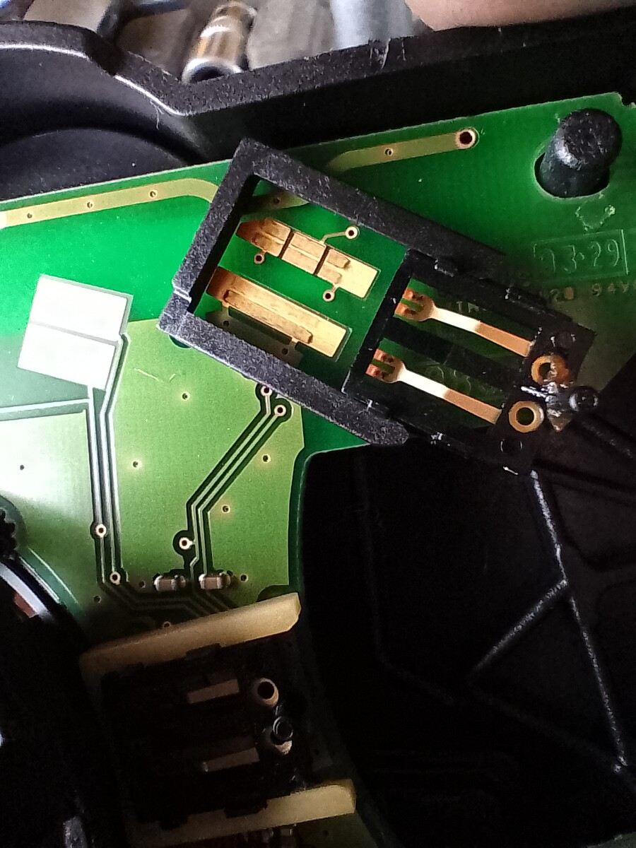

Hallo, ich habe das Problem an meinem Auto, dass der Blinker nicht mehr zuverlässig funktioniert, weil der Schalter durchgescheuert ist. Habe Leitlack noch nicht probiert, aber das wäre ein Gedanke.
Kann man so einen Schalter einfach mit Leitlack reparieren? Oder korrodiert der Leitlack und macht dann gar keinen Kontakt?
P.s. ich habe Spass daran Sachen zu reparieren und lerne gerne was dazu.
Vielen Dank für Anregungen.
Gast #7907724
Leitlack kannst du da vergessen, der hält bestenfalls ein paar Betätigungen.
Ist das wirklich durchgescheuert? Sieht auf dem Foto gar nicht so aus.
Schon gereinigt und neu gefettet?
#7907730
Nein.
Du kannst ihn erst mal putzen (Leinenlappen mit Isopropanol).
Wenn du dann siehst, dass dort kein Gold mehr ist sondern Kupfer, dann kannst du neu vergolden.
Aber vorher muss man das Kupfer vernickeln.
Am einfachsten per Tampongalvanik.
Labornetzteil an ein Edelstahlblech auf dem ein Stück Putztuch hängt das mit Elektrolyten getränkt ist und damit über die Kontakte reiben, an denen der andere Pol des Labornetzteils hängt.

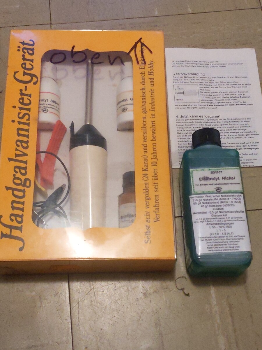

OP #7907776
Super und vielen Dank. Ich werde das probieren. Mein Bruder und ich haben noch ein paar Autos , alle zwischen 20 und 45 Jahre. Da kommt vielleicht was ähnliches wieder vor und ich hab was dazu gelernt ;-)
Kannst du mir ne Anhaltswerte geben, was da zum galvanisieren an Strom / Spannung Anliegen sollte?

#7907828
https://www.selva.de/de/fachtipps/galvanisieren-heim-galvano-technik/
Ich habe glücklicherweise noch so ein Handgalvanisierset von damals, every now and when verwendet wenn es was zu vergolden gab.
#7908003
Leider etwas teuer für so eine kleine Stelle. Früher gab es das Handgalvanik-Set, ähnlich heute
Leider neige ich dazu zu glauben das dieser Loesungsansatz Bullshit ist. .-)
Ich hab das Set auch noch weil ich damit frueher die Kontakte meiner selbstgebauten HP48 Speicherkarten vergoldet habe und dafuer war es auch okay weil man die seltenst mal gesteckt hat.
Diese Goldschicht, wenn man sie selber aufbringt, ist ja extrem duenn. Bei einem Blinkschalter wo dauernd drueber geschubert wird, wird das wohl nicht sehr lange halten.
Sollte die Schicht auf der Platine durch sein dann wurde ich da ein Stueck Kupferklebeband drauf kleben. Gibt es sehr guenstig bei Ali und klebt echt gut. Dadurch das man so einen Blinker oefter betaetigt wird das Kupfer immer sauber geschubert und das geht sicher ueber Jahre gut. Aber natuerlich auch fetten als Schutz gegen Luftsauerstoff.
Vanye
Gast #7908025
Andreas B. schrieb:
Wozu sollte man so etwas vergolden? Durch den sich bewegenden Schalter wird da nie irgendeine Oxidschicht entstehen.
Naja, so ein Auto steht auch mal ein paar Monate nur rum. Kommt bestimmt nicht gut, wenn man einen Warnaufkleber anbringen muss: "Blinkerhebel vor den Start ein paar mal hin und her bewegen!"
Auch eine Hartvergoldung wird recht bald durchscheuern.
So eine Art Schalter ist da überhaupt eine ganz blöde Idee.
#7908172
Da sollte man als erstes versuchen festzustellen, ob der Blinker- schalter direkt die Glühlampen schaltet oder nur ein Steuersignal für die Elektronik. Bei ersterem würde ich den Schalter gegen einen neuen tauschen, bei letzteren sollte eine Reinigung, wie bereits beschrieben, reichen.
