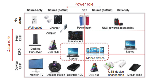

von Bert S. (kautschuck)
Ich habe noch eine gute Übersicht gefunden.
Data Role: Device UFP
Power Role: Source Only
Also bräuchte es gar kein DRP, oder? Das Tablet hat DRP.

von Christian R. (supachris)
Wenn du einen USB C Controller findest, der das per Default kann und
durchsetzt, dann ja. Die meisten die wir evaluiert hatten, brauchen den
Swap, weil sie im Data Role UFP Modus per Default Power Sink sind, oder
im Power Source Mode per default DFP.
Bert S. schrieb:
> Im Prinzip schon, das Tablet lädt automatisch bis 80%, dann schaltet es
> mit Hysterese ab.
Das ist was anderes, dein Gerät bliebe dann einfach PD Source. Es gibt
ja auch Docking Stations usw. Die können je nachdem ob das Netzteil
steckt, nahtlos zwischen Source und Sink tauschen, aber das klappt nicht
immer ohne dass alles neu enumeriert.
