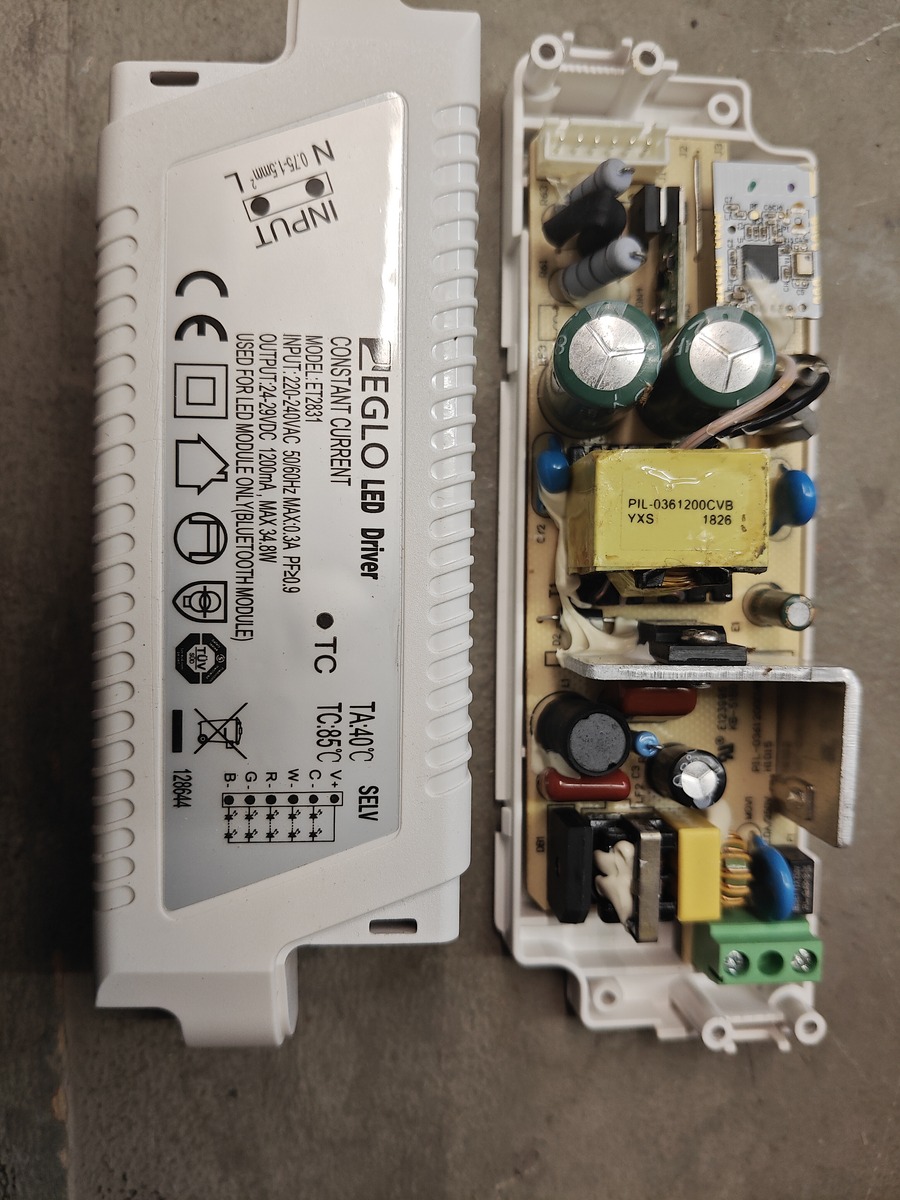

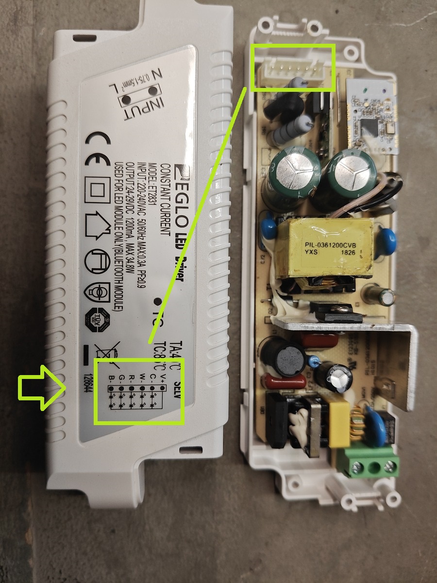

Hallo, ich bin schon eine Weile ein stiller Mitleser, bei mir flackert
eine LED Deckenleuchte permanent, sie leuchtet durchgehend allerdings
flackert die Helligkeit, vl ist der Dimmer defekt.
Leider kenne ich mich noch nicht so gut aus, schon gar nicht bei solchen
Dingen.
Deshalb hätte ich das Teil einfach neu gekauft, aber anhand der
Modellnummer konnte ich leider kein baugleiches Produkt finden.
Vielleicht kennt sich jemand besser aus als ich, komisch finde ich die 6
Output Anschlüsse.
Vielen Dank
von Nemopuk (nemopuk)
Dominik N. schrieb:
> komisch finde ich die 6 Output Anschlüsse.
Die sind für unterschiedlich Farben.
Wenn das Licht unregelmäßig blinkt, ist wahrscheinlich eher eine LED in
der Kette kaputt.
von H. H. (Gast)
Die beiden grünen Elkos sehen gebläht aus.
> der Kette kaputt.
Dann wäre es aber nur bei einer Farbe.
von Dominik N. (dominik_n985)
Nemopuk schrieb:
> der Kette kaputt.
Hallo danke für die rasche Antwort, ich hab mich etwas falsch
ausgedrückt. Die Lampe leuchtet durchgehend, allerdings flackert sie
komisch, dabei schwankt die Helligkeit extrem. Ich habe es oben im
Beitrag abgeändert.
Der Driver brummt dabei auch so komisch, beim anheben oder bei leichter
erschütterung des Drivers funktioniert die Leuchte wieder wie gewohnt.
Dominik N. schrieb:
> beim anheben oder bei leichter erschütterung des Drivers funktioniert
Dann würde ich erst mal versuchen, alle Lötstellen mit Flussmittel und
wenig frischem Lot nachzulöten. Vor allem an den großen Bauteilen und
Anschlüssen.
von Thomas S. (Firma: Chipwerkstatt) (tom_63)
Mach doch mal Foto von den 2 grünen Elkos von der Seite. Ich meine schon
so zu sehen, dass die Elkos am aufblasen sind.

von Rainer W. (rawi)
> Output Anschlüsse.
Wie oben schon geschrieben: Ein gemeinsamer Anschluss für die Anoden der
LEDs  und dazu für jede Farbe einer für die Kathode. Die Belegung ist
auf dem Typenschild angegeben.

von Gerald B. (gerald_b)
Zum Sinn und der Zuordnung der 6 Ausgangspins wurde ja schon was
geschrieben. Interessant wäre jetzt nur noch, wie wird das ganze
gesteuert?
Permanent 300 mA auf allen 5 Kreisen gleichzeitig wäre etwas sinnfrei
Für mich sieht es so aus, als ob oben rechts die weiße "Briefmarke" ein
Funkmodul, ähnlich einem ESP8266 verbaut ist.
Ich würde erstmal die 2 Elkos wechseln und gucken, ob es das schon war.
Mach mal ein Foto von deren Aufdruck, damit wir Ersatz empfehlen können.
Guten Abend, hier sind nochmals Fotos von den Elkos. Ich werde Sie dann
auslöten damit man die Aufschrift besser erkennt. Vielen Dank für eure
Mühe :)
von H. H. (Gast)
Ganz klar defekt. Aber die Dinger haben ungewöhnliche Maße: 14x31,5mm
RM7,5mm.
Also ich habe Mal beide entlötet.
von Dietrich L. (dietrichl)
Ich kann im Bild IMG20250715175945.jpg lesen: Das sind Elkos mit 50V und
820µF.
Und die Wölbung ist nicht gut. Sie haben wahrscheinlich nicht mehr die
angegebene/erforderliche Kapazität.
Bei Austausch: Die Werte dürfen auch größer sein, z.B. 63V/1000µF.
Sie sollten Low ESR Typen sein, und die Geometrie muss natürlich passen
Edit: Und 105°C-Typen sollten es auch sein.

> dabei.
https://www.buerklin.com/de/p/wuerth-elektronik-eisos/elektrolyt-kondensatoren/860020678025/14D1307/
Taugt sicher nicht.
von H. H. (Gast)
Super danke die hab ich jetzt bestellt. Danke ich meld mich sobald ich
sie verbaut habe. Lg
von Armin X. (werweiswas)
Die Elkos hätten auch nicht unbedingt 820uF haben müssen. Der
"Originale" hatte das sicherlich auch im Neuzustand nicht...
Ich hätte den kleinen Elko neben dem Übertrager pauschal mitgewechselt
da diese bei solchen Netzteilen oft der Ausfallgrund sind.
von H. H. (Gast)
Mit deshalb jetzt tot.
ACK.
danke für die Info, werde ich in Erwägung ziehen, ich denke diesen kann
ich in der Firma auftreiben. ;)
Servus miteinander, heute habe ich die Elkos eingelötet und das LED
Panel funktioniert wieder. vielen Dank an alle. :)
Solche Reparaturen sollten viel mehr gefördert werden, so habt ihr und
ich auch einen kleinen Teil für unsere Erde beigetragen.
LG Dominik
