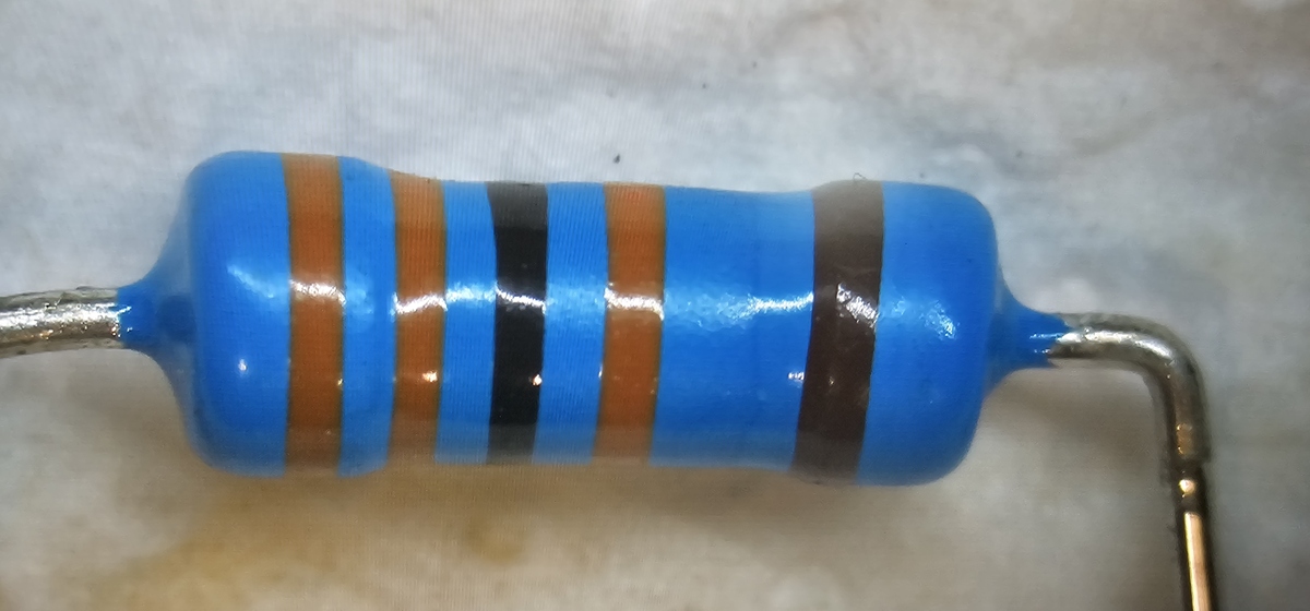

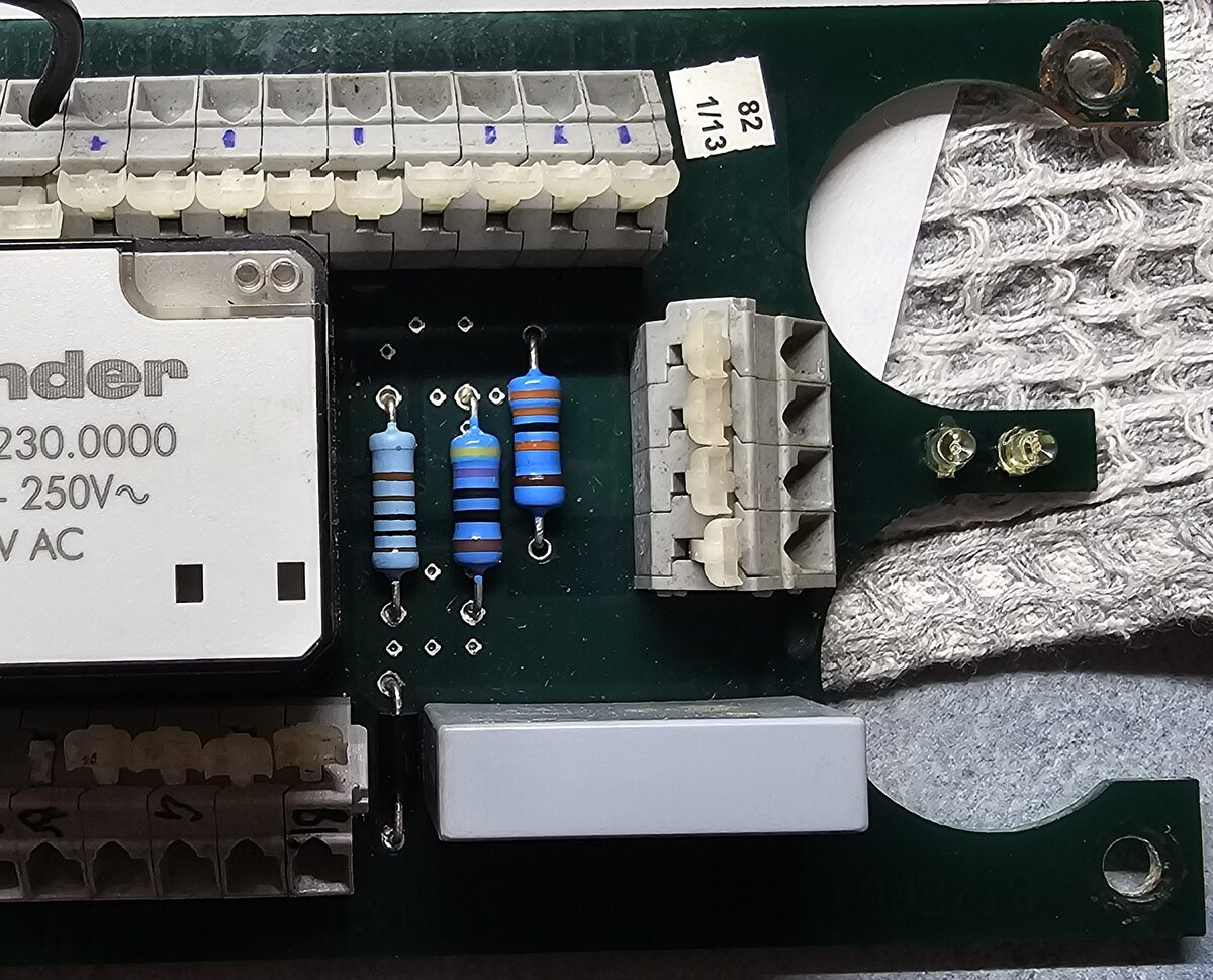

Guten Morgen, ich mache mal ein eigenes Thema auf, da sicher öfter mal was auftauchen wird - und erweitere dann. Ich habe nun effektiv seit gestern 6 Stunden im Netz gesucht. Vorab - ich kann leider nicht sagen um welche Platine es sich handelt. Es ging um eine Leiterbahnenreparatur. Der Kunde hat - weil die LEDs nicht mehr leuchteten - diese versucht auszulöten - und dabei eine menge Leiterbahnen mit abgerissen 🙄 Versuch einer eigenständigen Reparatur, nur das es nicht an den LEDs liegt ;) Beim Messen bin ich auf einen defekten Widerstand gestossen. Für die Identifizierung benutze ich üblicherweise eine (gekaufte) APP, die mir jedoch umgehend meldete, dass es sich hier nicht um einen üblichen Widerstand handelt. Es sollte 330kOhm sein - aber ich sollte bitte den nächsten greifen - mit 332kOhm. Das irritierte mich. Bei ein wenig Druck und biegen der Beinchen, fängt er an im 2stelligen MOhm Bereich hoch und runter zu zählen. Das Ding is definitiv durch, habe auch eine Induktion in Betracht gezogen - aber auch hier ist der Spulencode nicht bekannt. Nur bei Elektronik Kompendium sagt er mir wieder - passt - 330kOhm. Mein LCR kommt mit dem Teil auch nicht klar - hat nur ganz kurz ein paar PicoFarad erkannt und ist wieder auf die suche gegangen ;) Google Lens zeigt halt alles an ... einen Zufallsfund konnte ich nicht erkennen. Hinweis - das folgende Bild zeigt den dicken Ring leider dunkler an und man könnte meinen er sei schwarz - ist er definitiv NICHT. Die Farbcodierung lautet Orange Orange Schwarz Orange und dann der abgesetzte - Braun. Es ist ein 2 Watt Widerstand (grob gemessen 11 x 4mm). Ich habe öfter mal Widerstände deren Farbcode nicht existiert - aber genügend Boards, wo ich dann oft die gleichen drauf habe und runterlöten kann. Wollte immer mal eine eigene Liste erstellen mit unbekannten Farbcodierungen - aber habe leider nie begonnen. Ich habe nun also wirklich alles durch und tendiere dazu einen 330kOhm zu besorgen, warte aber mal auf eure Bestätigung.
>> Ich habe öfter mal Widerstände deren Farbcode nicht existiert. Das es Widerstände mit unterschiedlichen Anzahl an Ringen gibt ist dir bewusst? https://www.conrad.de/de/ratgeber/handwerk/widerstands-farbcode.html Ich würde sagen, dass ist ein 330k Widerstand mit 1%.
Andreas B. schrieb: > 330kOhm 1% Danke für die Bestätigung. Oliver schrieb: > Das es Widerstände mit unterschiedlichen Anzahl an Ringen gibt ist dir > bewusst? Details stehen oben im Text. Die Platine ist schon sehr alt - Mind. 15 Jahre. Kann es sein, dass es da früher andere Markierungen gegeben hat? Verwende schon lange die APP ElectroDoc Pro - da war ich jetzt ein wenig über die verwirrende Aussage enttäuscht. Hätte ich die Fehlermeldung ignoriert, hätte mich das ganze nur Minuten - und nicht Stunden - gekostet.

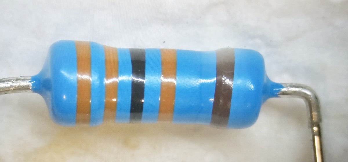

Jasmin B. schrieb: > Die Farbcodierung lautet Orange Orange Schwarz Orange und dann der > abgesetzte - Braun. > Es ist ein 2 Watt Widerstand (grob gemessen 11 x 4mm) Super. Das Bild verfälscht die Farben wirklich krass, LED Beleuchtung ? 330k 1% in 0411 Baugrösse ist handelsüblich https://de-m.banggood.com/20pcs-2W-330KR-Metal-Film-Resistor-Resistance-1-pencent-330K-ohm-Resistor-p-1556881.html?akmClientCountry=DE Die 332k gibt es erst ab Reihe E48 https://www.elektronik-kompendium.de/sites/bau/1109071.htm
Mit dem Bild scheint es nicht so ganz geklappt zu haben. Ich weiß ja nicht, wo "hier" ist, aber in Deutschland gibt es diese Standard-Metallschichtwiderstände z.B. bei Reichelt. Manche Geräte haben wirklich ultra winzige bedrahtete Widerstände, ob die aber tatsächlich 1/4W aushalten, halte ich für fraglich. Aber gut, man sieht das auf dem Bild natürlich nicht, gegebenenfalls war ich auch etwas vorschnell (ich mache schon so lange kaum noch was mit bedrahteten Bauteilen und hauptsächlich 0402/0603 SMD, dass ich die vielleicht größer einschätze, als sie sind): Die Widerstände, die ich meine, sind mit 6.3mm Breite und 2.3mm Durchmesser spezifiziert und haben dann (je nach Hersteller) bis zu 0.6W. Das entspricht der Bauform "0207". Deine 11mm Länge mit 4mm Durchmesser deuten dann doch auf einen größeren Widerstand hin, Bauform "0414". Als Dünnschichtwiderstände von Vishay (MBE/SMA 0414) können die mit 1% Toleranz dann 1W abführen und sind bis 500V spannungsfest. Warum man da in deiner Anwendung aber 1% Toleranz braucht, weiß ich aber wirklich nicht. Als Vorwiderstand für LEDs reichen da 5% als Dickschichtwiderstand locker.
Michael B. schrieb: > Das Bild verfälscht die Farben wirklich krass, LED Beleuchtung ? Richtig geraten 😁 Und Du solltest mal die Unterschiede auf meinen 3 Monitoren sehen wenn ich das verschiebe ... nur auf dem Samsung 4K ist es fast im Original. Nachträglich noch das Bild - hat wohl wirklich nicht geklappt.

Jasmin B. schrieb: > Hinweis - das folgende Bild zeigt den dicken Ring leider dunkler an und > man könnte meinen er sei schwarz - ist er definitiv NICHT. > Die Farbcodierung lautet Orange Orange Schwarz Orange und dann der > abgesetzte - Braun. Warum lädst du dieses irreführende Bild dann überhaupt hoch, statt ein neues bei vernünftiger Beleuchtung aufzunehmen? Die Bedeutung des CRI lässt sich manchmal eben nur schwer verheimlichen.
Also Orange ist das auf dem 1. Bild für mich nicht. Eher braun und br, br, sw, br wäre dann 110 und als Exponent 1, also eine weitere Null. Das sind dann 1100, also 1,1K, was ebenfalls ein üblicher Wert ist. Orange ist es mit etwas gutem Willen dann im Post von 13:21 Uhr :-)

Schönen Abend an alle. Um es kurz zu machen - kann ich davon ausgehen, dass dieses Bauteil ein SMD Widerstand ist (Melf laut google)? Die Platine ist ziemlich "ASBACH" und beide Teile haben kompletten durchgang. Allerdings regt sich so eine kleine Unsicherheit da jetzt Standard SMD Bauteile zu setzen. Auch was die Farbringe betrifft - rot rot silber Gold ist jetzt nicht unbedingt in der Liste. Ausser ich kann es als Grau nehmen, dann sind es 2,2GOhm ... ähm ... leichte Verwirrung ;) Hat auf die schnelle jemand einen Rat? Danke! Bild:
Silber als Multiplikator sind 0,0xx Ohm, also 22 Miliohm, bei rot, rot, silber. https://www.redbubble.com/de/i/fotodruck/Widerstandsfarbkarte-von-ZB-Prints/57153962.6Q0TX?country_code=DE&gclsrc=aw.ds&gad_source=1&gad_campaignid=21014182440 Da wundert es mich nicht, das du Durchgang misst. An welcher Stelle der Schaltung sitzten die? Shunt zur Strommessung? LED-Stromquelle?

Lieben Dank für Deine Antwort. Die sitzen auf einem Netzteil kurz vor einem Schaltwandler. Der PTC geht auf 70°C - um den Schaltwandler gehts auch heiss her. Hab schon fast alle Bauteile gewechselt aber es kommt keine - bis instabile Spannung. Wollte mir den Travo mal ansehen - den gibt es aber nicht im Netz. Scheinbar ist der schon zu alt. Ein Vogt F8 40684 Werde das Teil jetzt aufgeben, hat mich zuviel Zeit gekostet.

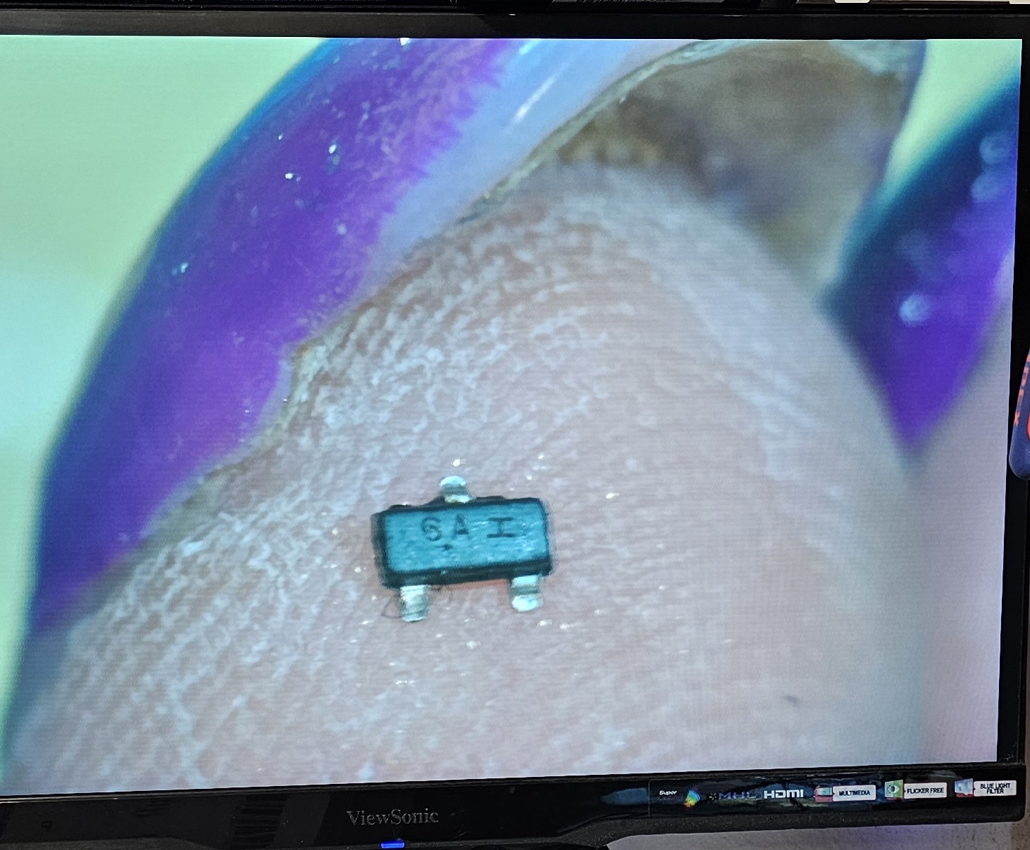

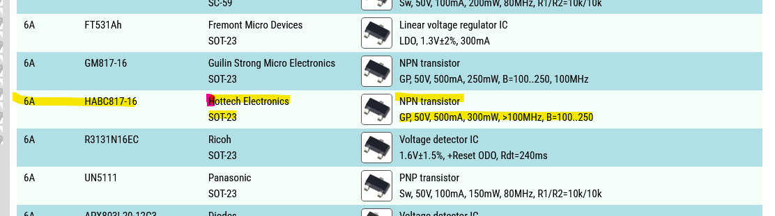

Einen schönen guten Abend, Hätte jemand kurz die Möglichkeit, mit zu bestätigen ob ich richtig liege mit meiner Vermutung? Im Anhang 1 ist ein SOT-23 Bauteil mit der Beschriftung 6A (H). In meiner Datenbank existiert so alles was man nur einbauen kann ;) (Siehe Anhang 2) Das Bauteil auf Bild 1 würde ich jetzt mit dem ersten Buchstaben an der Seite vom Bauteil in Verbindung bringen - habe die Zeile mal markiert. Also müsste ich einen Transistor nahe diesen Werten bestellen .. Danke!
Das Marking sieht nach Onsemi aus, und es wird wohl ein BC817-16 in SOT-23 sein. Aber "6A" hat Onsemi leider in der Baugröße mehrfach vergeben, auch für MMBF4416 (SOT-23) und MUN2111 (SC-59)...
