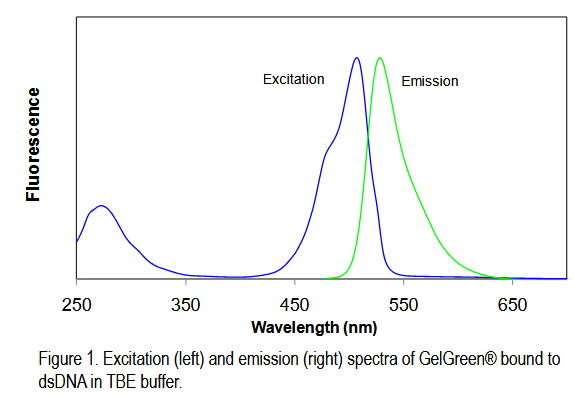

Solche "Transilluminatoren" gibt es diverse, die meisten setzen
tatsächlich blaue LED ein. Der Absorptionspeak der eingesetzten

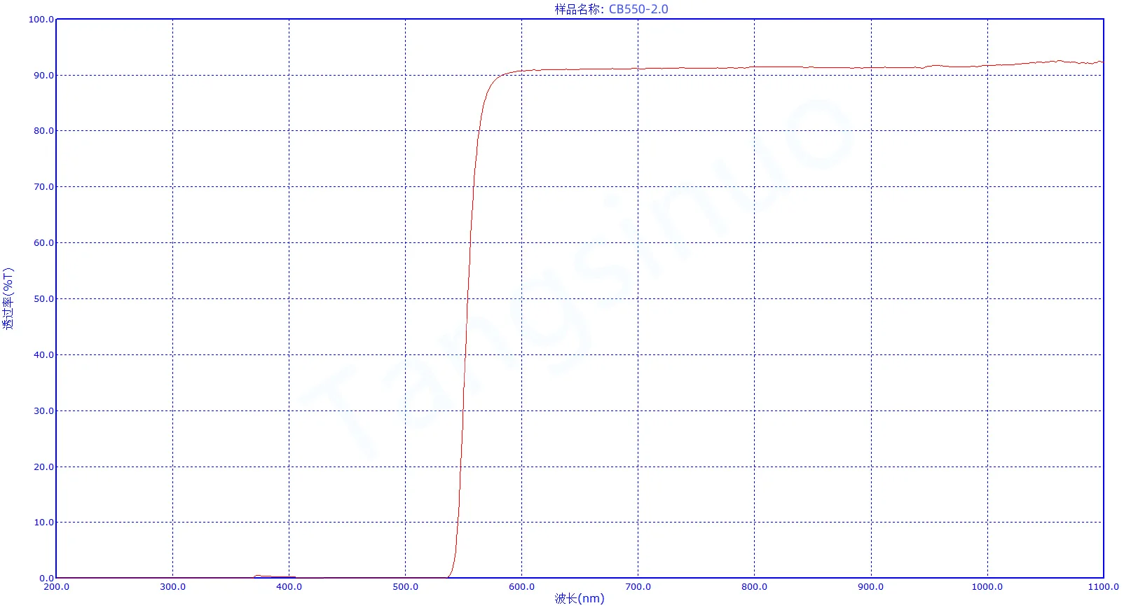

Farbstoffe ist aber bei 509 nm, siehe Grafik. Ich habe (natürlich bei
Aliexpress) einen bezahlbaren Langpass Farbfilter gefunden (siehe zweite
Grafik), daher der Gedanke die Bildqualität bzw. Intesität zu erhöhen
indem man näher am Absorptionspeak anregt. Scheint ja auch nicht so
unsinning zu sein, immerhin ist das Gerät dass ich verlinkt hatte ja
auch entwicket worden obwohl es schon diverse Blaulichtgeräte am Markt
gibt. Ein grosser Vorteil ist dass man auch andere Farbstoffe, die
eigentlich für UV gedacht sind, damit verwenden kann (z.B.
Ethidiumbromid).

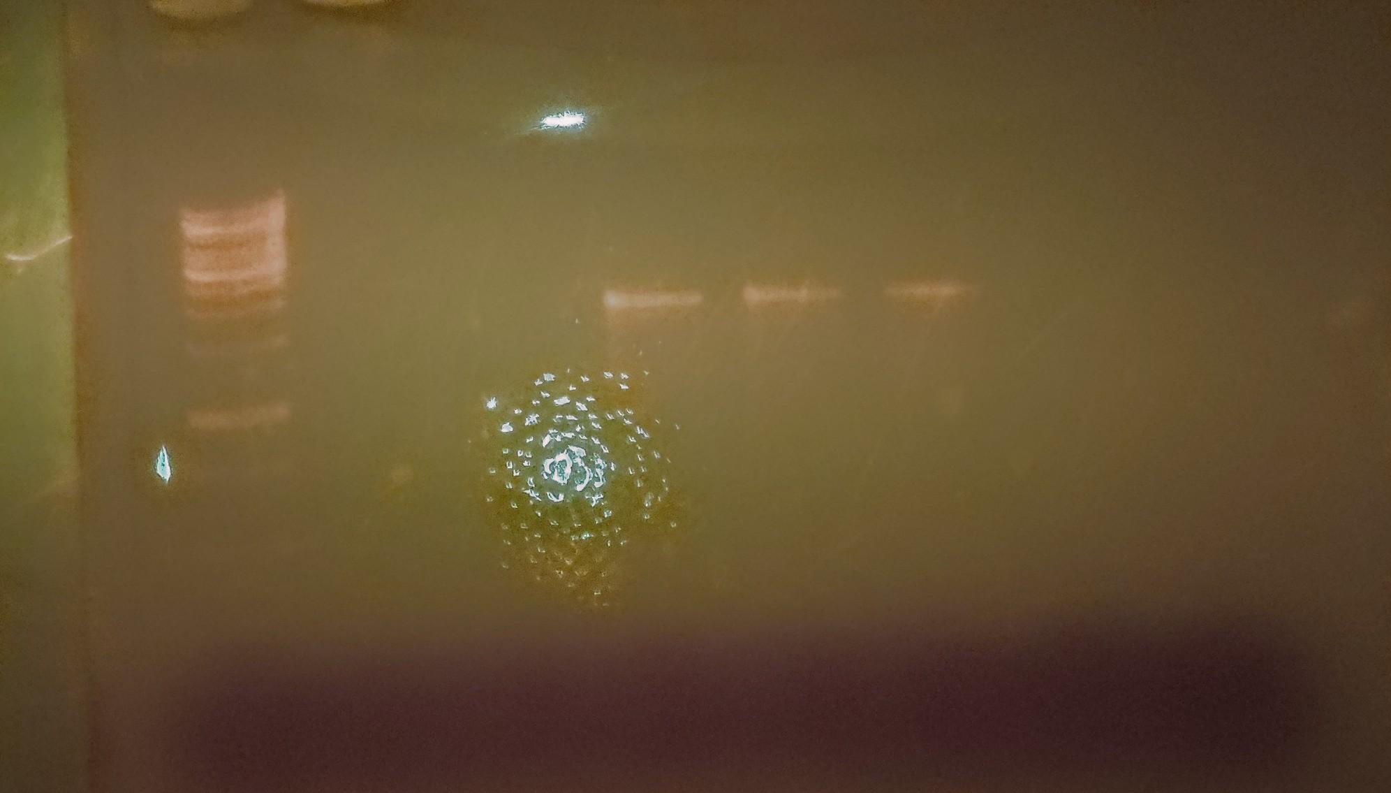

Das ganze funktioniert auch gut, hatte einfach das genannte LED Modul
oben in eine Pappbox gesteckt, Loch rein mit einem Stück Farbfiler
drauf, und dann Handyfoto machen, siehe Bild 3. Und das ist mit einem
der anderen Farbstoffe, die noch weniger bei ~500 nm absorbieren
(GelRed).

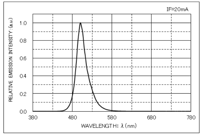

von T. B. (shellfishgene)
Christoph Z. schrieb:
> Ich würde Dir empfehlen, bei z.B. Digi-Key nach LEDs zu suchen, die eine
> möglichst genau bei 509nm liegende "dominant wavelength" haben. Diese:
https://www.digikey.ch/en/products/detail/rohm-semiconductor/SMLZ24E2N3TT86/19530878
> hat den Peak bei 505nm und ist richtig hell!
Vielen Dank für den Vorschlag! Es gibt viele LEDs in dem Bereich, aber
auch diese hat halt trozdem auch Emission > 550 nm, siehe Grafik. Ja,
das ist wenig, aber da ist halt auch nicht so viel Farbstoff in den
Gelen, wenn dann von der LED noch Hintergrundleuchten da ist wird der
Kontrast halt schlechter. Ist das ist der Praxis wirklich ein Problem?
Kann ich nicht sagen. Aber wie schon geschrieben es gibt auf dem Markt
sehr viele dieser Geräte mit LED, die habe alle blaue LED, vermutlich
genau aus diesem Grund.
Der Gedanke war, warum dann LED wenn es mit LD nicht so viel
komplizierter ist.
