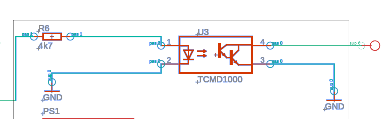

Hallo, ich setze einen Optokoppler ein, der eine Versorgungsleitung vom SBC trennt. Aus Platzgründen habe ich mich damals entschieden, auf einen externen Pull-up-Widerstand zu verzichten und stattdessen den internen Bias (Pull-up) des GPIO zu verwenden.
Leider kenne ich den exakten Wert dieses internen Pull-ups nicht, aber er scheint relativ hochohmig zu sein. Unabhängig davon, ob der Optokoppler aktiviert ist oder nicht, liefert der Eingang des SBC s immer ein High.
Könnte es sein, dass der interne Pull-up-Widerstand zu groß ist und der Transistor den Pegel nicht zuverlässig auf Low ziehen kann? Sollte ich stattdessen besser einen externen Pull-up mit niedrigerem Widerstandswert einsetzen?

Dann ist der Optokoppler zu schwach oder wird falsch angesteuert. Miss die Spannung am Ein- und Ausgang des Optokopplers. Am Eingang muss ca, 1,1V meßbar sein, am Ausgang wenige hundert mV.
Nö, eher zu klein.
Muss nicht sein. Löst dein Problem auch nicht.

Plus natürlich, wenn das Schaltbild überhaupt stimmt, der übliche Schindluder mit Optokopplern: GND durchverbunden zwischen Eingang und Ausgang.

Und was misst du mit einem Messgerät an den Pins des OK im ein- und im ausgeschalteten Zustand? Wieviel Strom fließt durch die LED im ein- und im ausgeschalteten Zustand? Auch hier ein Tipp: den Strom kann man nach einer einfachen Spannungsmessung rechnen mit Iled = U(R6)/4k7.

@Hannes J: Ja, richtig erkannt – natürlich war das nicht 100 % so ausformuliert, dass du es sofort verstehen würdest. Vor allem, weil das ehrlich gesagt nicht mein Problem ist. In Stichpunkten: Versorgung->Trafo->SBC(und der soll wiederum die Versorgung abfragen können über den Optokoppler)
Aber zurück zum Thema: Wenn 30V anliege ist der widerstand über E und k bei 2,7kOhm hänge ich parallel noch einen 5k widerstand singt er auf 0.85kOhm. Ich bin natürlich noch weit weg von den 50mA If aber ich kann es gerade nicht deuten was hier schief läuft. https://jlcpcb.com/api/file/downloadByFileSystemAccessId/8588881809454718976

Der SBC ist ist demontiert, ich hab die Platine an einem Netzteil. Ich habe den Strom durch die LED mit zusätzlichen Widerständen verändert (Rg 4,5k bis 1k). Dabei habe ich den Widerstand über den Transistor gemessen, der ist aber immer noch relativ hoch. Bei jetzt 40mA durch die Diode beträgt der Widerstand 150Ohm.

Geh nochmal nachsehen, was ein Darlington ist, und was ein Transistor ist. Dann schau ins DB deines SBC was er maximal noch als L erkennt, und dann ins DB des OK was minimal als UCESat rauskommt. Vergleiche und staune. Überlege dann, ob diese schwachsinnige Aktion nicht doch einfach mit einem einfachen Transistor kleiner, einfacher und zuverlässiger erledigt wäre (protip: ja, wäre sie). Lerne dann richtig messen.

Wo liegen die 30V an? Und wie misst du dann diesen Widerstand? Etwa mit dem Ohm-Messbereich? Das ist Unsinn, so geht das nicht.
Ich kann den Widerstand über den Transistor nicht messen meinst du ? Wenn ich den Eingang also die LED mit einen Strom x belaste ?
Miss die Spannungen in der Schaltung, die du da oben gepostet hast. Nur die sind interessant.

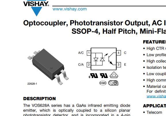

Mindestens eine der Angaben ist offenbar falsch. Entweder handelt es sich um den Photodarlington aus dem Stromlaufplan oder um den konventionellen Optokoppler. Oder doch irgendetwas komplett anderes? Und wird nun eine Versorgungsspannung oder ein Logiksignal geschaltet?
