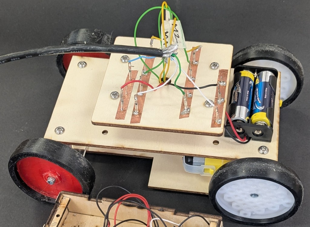

Ich habe mich mal mit dem makebot gespielt, der eine Funktion
bereitstellt den arduino "on-the-go" drahtlos mit einer einfachen
Blocksprache zu programmieren. Dafür nutzt er einen Bluetooth-Dongle
unter Windows welcher auch eine Brücke zu einem Ipad herstellen kann um
damit den Prozessor anzusteuern.
Ich bin nun auf der Suche nach einer günstigen Lösung für diese
Funktion.
Zunächst habe ich mittels "Raspberry-pi pico w" und einem "Dollatek
TB6612FNG-Motortreiber" den Motor und den Servo angesteuert
(USB-Verbindung). Nun würde ich diese Steuerung gerne auf dem smartphone
(android) oder Ipad kabellos ausführen.
Idealerweise sollten die Schüler auf dem Smartphone ihr
selbstkonstruiertes Fahrzeug steuern bzw. programmieren können.

@oyo Du hast recht, meine Frage ist nicht sehr konkret. Bei mir an der
Schule gibt's unterschiedliche Szenarien. Im Informatikunterricht nutzen
wir Thymio und Calliope zum programmieren mit Blocksprachen.
Meine Frage bezog sich in diesem Fall auf den Einsatz im
Technikunterricht. Die Schüler sollen das Fahrzeug, das sie selbst
entwickelt und z. T. mit dem Lasercutter hergestellt haben und bisher
nur mit einer Kabel-"Fern"-Bedienung ausgerüstet ist mit dem Handy
steuern können. Für diesen Zweck sind jedoch die
"out-of-the-box"-Lösungen zu teuer (es steht nur ein Etat von ca. 35 €
zur Verfügung).
"Powered Up" bzw. "WeDo" schaue ich mir auf jeden Fall mal an.
Dein ESP32-Development Boardl/MX1508 ist ja grundsätzlich vergleichbar
mit Raspberry pi pico der ebenfalls WIFI/Bluetooth mit an Board hat.
Die konkrete Frage ist nun wie ich direkt mit dem Smartphone diese
Kontroller programmieren bzw. steuern kann?

von W. (wodga)
@oyo Genau das ist der Plan. Nur werden wir jetzt die kabelgesteuerten
Fahrzeug nicht "nachrüsten". Im neuen Schuljahr werden die neuen Schüler
eben ihr eigenes Fahrzeug entwickeln und wir planen die Montage des
Mikrocontrollers, des Motortreibers, des Getriebemotors und des Servos
schon mit.

Ah, ok. Servo ist dann vermutlich auch eine Neuerung, die erst im neuen
Schuljahr kommt, nehme ich an? (Bei dem im Eröffnungsposting gezeigten
Auto mit Kabelfernbedienung und zwei Batterien wurde ja bestimmt kein
Servo eingesetzt, sondern zwei Motoren)
Mit dem neuen Wissen über den Kurs sind LEGO Powered Up bzw. WeDo
jedenfalls schon mal nicht sinnvoll, der von Dir angedachte Weg
"Mikrocontroller mit Wireless-Verbindung + Motortreiber" ist völlig
richtig.

von W. (wodga)
@oyo @nemopuk Danke für eure Gedanken.
Das Bild mit der Kabelfernbedienung war eher als "teaser" gedacht, wir
haben mehrere Prototypen (auch mit Servo) entwickelt die mit der
makebot/dongle kombi schon laufen.
@nemopuk
Eine "H-Brücke" läuft im Grunde auf unsere Kabelfernbedienung mittels
6poligem Schalter. Warum sollte man mit Relais arbeiten, das ist mir
eher aus der stromfressenden Zeit der Elektromechanik bekannt bevor die
Transistoren kamen? Übrigens kommt für die Motoren eh 4,5 V zum Einsatz
zusätzliche zu den 3 V für den Mikrocontroller.
