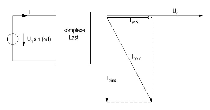

von Wolfgang D. (blitz_f)
Moin,
ja, so isses, es gibt nur einen (Rudi....) Strom, wenn Du so willst, ist
es der Scheinstrom, abgeleitet von dem Begriff der Scheinleistung; sagt
aber so keiner. Wenn der Phasenbezug zur Spannung gegeben ist, kann man
diesen Strom in zwei Komponenten zerlegen: Eine Komponente ist in Phase
mit der Spannung (Wirkstrom), eine zweite Komponente hat 90° Phasenbezug
zur Spannung (Blindstrom). Nach den alten Griechen gilt: (Wirkstrom)² +
(Blindstrom)² =
(Scheinstrom)².  Ist also auch grafisch gut lösbar, Grundstock jeder
E-Ausbildung.
Gruß, W.

von Rainer W. (rawi)
J. V. schrieb:
> Für Leitungen und Sicherungen muß man wohl den Scheinstrom nehmen.
Es gibt keinen Scheinstrom.
Die Unterscheidung Wirkleistung/Blindleistung/Scheinleistung ergibt sich
aus Spannung, Strom und Phase zwischen den beiden.
Der Strom alleine besitzt keine Phase.

von Thomas B. (thomas2)
J. V. schrieb:
> Bei einer Netzspannung von 230V wäre aber
> der Wirkstrom 800W/230V = 3,48 Amp aber
> der Scheinstrom 1000VA/230V = 4,35 Amp.
Den Begriff Scheinstrom gibt es nicht. Ob es einen Wirkstrom und einen
Blindstrom gibt, hängt von der Schaltung ab. Wenn diese aus parallel
geschaltetem Wirkwiderstand und Blindwiderstand besteht, kann man die
Ströme entsprechend aufteilen. Wenn diese aus in Reihe geschaltetem
Wirkwiderstand und Blindwiderstand besteht, gibt es nur einen Strom,
aber die Spannung lässt sich in Wirkspannung und Blindspannung
aufteilen. Wenn man einen Motor hat anstatt zusammengeschaltete Wirk-
und Blindwiderstände, gibts beides nicht.
> Für Leitungen und Sicherungen muß man wohl den Scheinstrom nehmen. Aber
> woran sieht man an einem (Leistungs)Messgerät welcher der beiden Ströme
> mit als I in Ampere angezeigt wird?
Das hängt davon ab, an welcher Stelle der Strom gemessen wird.

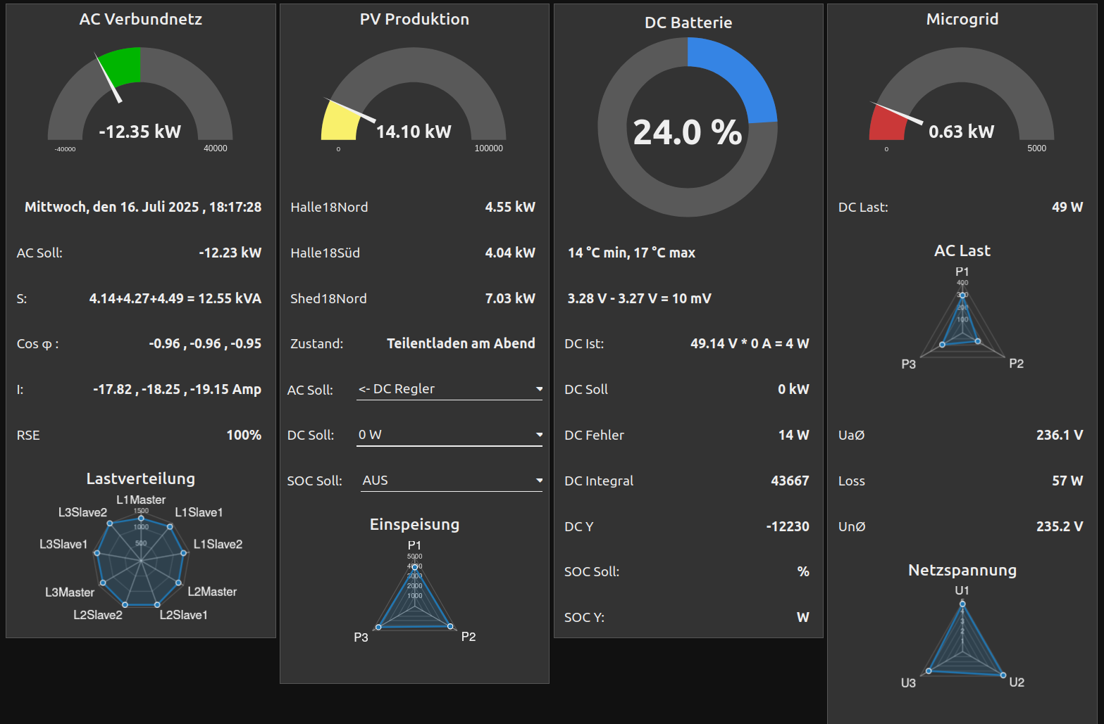

von J. V. (janvi)
Ok, da habe ich ja was losgetreten.
Bei der Parallelschwingkreis gibt es zweierlei Ströme und in der Summe
einen Dritten. Alle drei werden in Ampere angegeben, haben aber
verschiedene Winkel.
Beim Reihenschwingkreis gibt es zweierlei Spannungen und in der Summe
eine Dritte. Alle drei werden in Volt angegeben, haben aber verschiedene
Winkel.
Da programmiere ich gerade eine Instrumententafel für eine PV Anlage wo
ich gehörig ins Schleudern gekommen bin. Im Solarforum hat mir einer
behauptet daß es Über und Untererregung nur beim Motor aber nicht beim
Generator zur Spannungsanhebung und Absenkung gibt. Die Q(U) Kurve des
WR arbeitet gegen meine Leitungsverluste welche immerhin 4 Volt sind und
bei 30kVA mehr als 300 Watt ausmachen. Die Leitung ist 5x16mmq und etwa
50m lang. Dazu kommen Sicherungen, Schalter, Schütze und Schnickschnak.
Noch etwas programmieren und beobachten. Vielleicht kapier ichs dann
voll.
In eine komplexe Last möge der Strom I fließen. die orthogonalen
Komponenten des Stromes I sind I(wirk) und I(blind). Wie wird nund nach
vektorieller Addition der resultierende Strom I(???) genannt?.
Tja, Scheinstrom.
Okay.
> die orthogonalen Komponenten des Stromes I sind
Okay.
> Wie wird nund nach vektorieller Addition der
Also: Ich habe eine Kirsche. Diese besteht aus Kern
und Fruchtfleisch. Wie nennt man nun die Zusammen-
setzung auch Kern und Fruchtfleich?
Tja, Tomate.
> Tja, Scheinstrom.
Mach, wie Du denkst... dies ist ein freies Land, und
ich bin nicht die Sprachpolizei.
Nicht alles, was Leute daherreden, muss immer Sinn
ergeben...

von Axel S. (a-za-z0-9)
Schon falsch. Zum Aufsplitten des Stroms in "I(wirk) und I(blind)"
brauchst du zusätzliche Information, nämlich die Phasenlage der
Spannung. Ohne die kannst du nur den Strom messen, feststellen daß er
sinusförmig ist (wenn nicht, hast du ganz andere Probleme) und fertig.
Die Information ob und wieviel er phasenverschoben zur Spannung ist,
hast du schlicht und einfach nicht zur Verfügung.
Das gleiche ergibt sich, wenn du den Strom als Führungsgröße nimmst und
die Spannung in U(wirk) und U(blind) aufteilst.
Für beide Betrachtungen gibt es Spezialfälle, wo sie sinnvoll sind.
Nämlich bei reinen Parallel- bzw. Reihenschaltungen von Widerständen und
Reaktanzen (wie ein Vorposter schon anmerkte).
Aber im allgemeinen Fall hast du das eben nicht. Und deswegen werden
sowohl Spannung als auch Strom als skalare Größen angesehen und nur die
abgeleitete Größe Leistung wird vektoriell betrachtet und in Schein-,
Wirk- und Blindleistung aufgeteilt.
von Udo S. (urschmitt)
> Tja, Scheinstrom.
Gerade falsch rum.
Du misst den Strom I
Jetzt misst du die Phase zur Spannung U
Zur Berechnung von Wirk- und Blindleistung kannst du jetzt den Strom I
vektoriell aufteilen in einen Wirk- und einen Blindanteil.

von Chris S. (Firma: hier&da) (keiningenieur)
> Tja, Scheinstrom.
Ischein oder auch Igesamt

Rainer W. schrieb:
Wenn der Strom keine Phase besitzt dann dürfte die SPannung auch keine
Phase besitzen dann würde man aber DC nutzen. Wir reden hier aber von AC
somit ergibts sich ja die Differenz aus Phase Spannung zu Phase Strom!!!
Das hast du selber geschrieben.
von Hippelhaxe (Gast)
Chris S. schrieb:
> ScheinAnteil ist der Gesamtanteil [...]
Lernresistent. (Vielleicht ist auch nur Donnerstag
der neue Freitag...)
Ich versuche es ein letztes Mal: Wer den Strom, den
ich mit einem Strommesser in der Leitung direkt messen
kann, und der TATSÄCHLICH in der Leitung fließt, einen
SCHEIN -strom nennt, der ist nicht ganz richtig im
Oberstübchen. Bei dem hat das Modul für sprachliche
Logik einen nicht behebbaren Schaden...
>  Ishein = Wurzel(Iwirk² + Iblind²)
Es ist offenbar Deiner geschätzten Aufmerksamkeit
entgangen, dass die Kritik NICHT der Formel gilt,
sondern der schwachsinnigen Benennung der Größen!
Die Formel funktioniert auch in der Gestalt
I_ges = Wurzel(Iwirk² + Iblind²)

Naja und wer keine Ahnung von Wechselstromtechnik hat den kann man das
ebend schlecht verständlich machen!! Nur weil du den Strom messen kannst
heist das, das I_Blind nicht existiert ? Haben ja einige hier auch schon
angtriggert...
Aber ein Strommesser teilt den Strom dafür gibs doch das Amperemeter
Deshlab Scheinstrom... Einfach mal richtig dumm anstellen...
Die Gleichung war nur ein Beispiel
Vielen Dank für die Blumen. Ich habe Mechatroniker
gelernt und Elektrotechnik studiert...
Es geht aber gar nicht um Wechselstromtechnik. Es
geht um die FACHSPRACHE !
> Nur weil du den Strom messen kannst heist das, das
Bitte dreh' mir nicht das Wort im Munde herum, ja?
Natürlich kann man einen gemessenen Strom in Wirk- und
Blindkomponente zerlegen, wenn man einen Bezugspunkt
für die Phasenmessung hat -- eine Spannung bespielsweise.
Darum geht es aber gar nicht!
<Gebetsmühle>
Der gemessene Strom ist KEIN Scheinstrom!
Der ist GEMESSEN und also WIRKLICH DA !
</Gebetsmühle>
Deine Wohnadresse -- also die Adresse, an der man Dich
tatsächlich antreffen kann -- ist ja auch keine
Scheinadresse!
Und die Entfernung zwischen München und Berlin ist auch
keine Scheinentfernung -- nur weil man sie in eine
Ost-West-Komponente und eine Nord-Süd-Komponente
zerlegen kann!
Nein.
Ohne Bezug zur Spannung teilt der Strommesser gar nix.
> anstellen...
Okay. Du hast gewonnen.
Jetzt fehlen mir echt die Worte.
Chris S. schrieb:
> erst hier Seite 12
> https://image.schrack.com/produktkataloge/p-blkomp17.pdf
> lesen, dann hier
> https://www.elektropraktiker.de/downloads/download/?file=8714&uid=2187
Danke dafür, schau ich mir mal an.
Nochmal bzgl. "Scheinstrom". Schau dir mal die Dokumente an, die du
verlinkt hast. Da wird auch immer nur von "Scheinleistung" geschrieben,
nie von "Scheinstrom".
Denn der Strom fließt wirklich, nicht nur scheinbar.
Mit der Phasenverschiebung ergibt sich dann aus dem Strom mit der
Spannung ein Wirkleistungs- und ein Blindleistungsanteil und daraus dann
auch eine Scheinleistung.
> Tja, Scheinstrom.
Das siehst du dem Strom aber nicht an.
Die Trennung in die beiden orthogonalen Komponenten kannst du nur
machen, indem du die Phasenlage bezogen auf die Spannung bestimmst. Ein
Amperemeter tut das aber nicht. Dafür brauchst du einen Leistungsmesser,
der sowohl Spannung als auch Strom als Eingangssignal bekommt.
>> Tja, Scheinstrom.
nö oder ein Oszilloskop..
