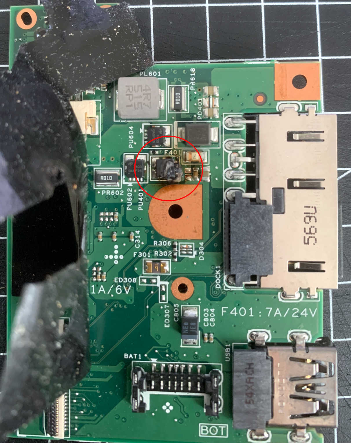

mir hats von meinem alten Lenovo Yoga 14 die Power-Platine zerschossen.
Kann mir jemand sagen, was das für ein Bauteil ist und ob man das ohne
Probleme tauschen kann?
Vielen Dank im Voraus!

Das Bauteil ist verkohlt. Besorg Dir den Schaltplan des Geräts oder ein
Bild der Platine eines funktionierenden baugleichen Geräts.
Prinzipiell wird das ein Leistungs-Mosfet gewesen sein, entweder das
gleiche Modell wie die beiden Nachbarn oder ein irgendwie komplentär
dazu passender.
Jedoch wird nicht nur dieses Bauteil gestorben sein, sondern auch noch
anderes auf der Platine; denn ohne Grund verkohlt so ein Mosfet nicht.

Wohl ein AON7403, wie seine Nachbarn. Wie gehts der Sicherung F401?

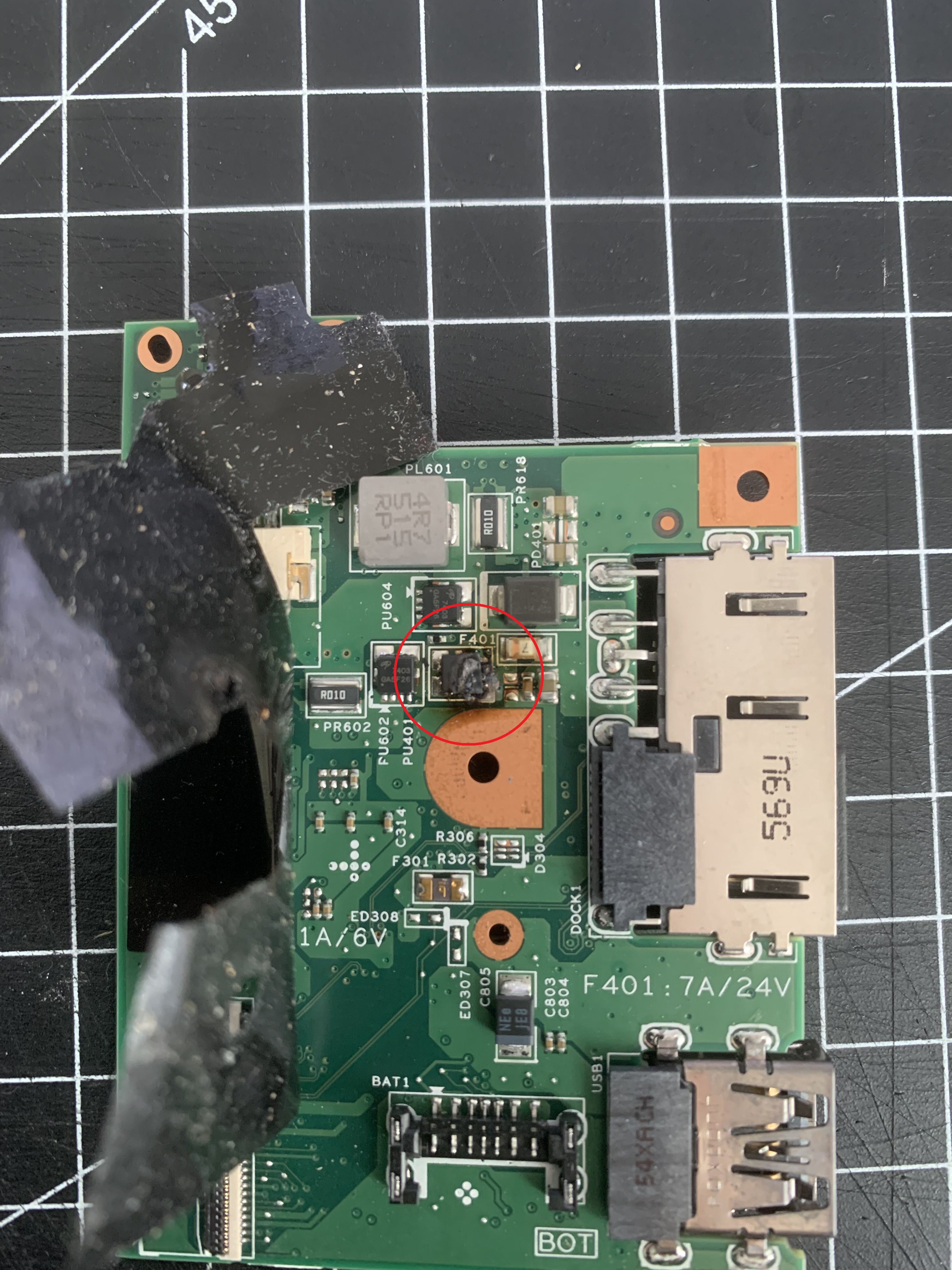

> 8.3 MByte PNG, und weniger als 5 % des Bildinhaltes zeigen, worum es
> geht.
Anbei gezeigt wie mit Grund-Aufwand (konservativ zurecht schneiden,
mäßig skalieren, export *.jpg) das Ganze zusammenschrumpelt.
Zusätzlich Weisslichtkorrektur ausgeführt.

Die allererste Frage, die ich mir da stelle lautet: Warum?
> ob man das ohne Probleme tauschen kann?
Wenn man die Technik und die Erfahrung mit dem Umgang dafür hat.
Aber vor dem Tausch würde ich abklären, ob tatsächlich dieses Bauteil
das Problem ist und nicht nur ein Indiz für das Problem? Wie ist es
gekommen, dass da der magische Rauch entwichen ist?

nun der Mosfet ist zwar hochgegangen aber sicher nicht die Ursache für
den Defekt. Die beiden Mosfets sind Teil der Eingangsschaltung um
Rückspeisung bei Akkubetrieb ins Netzteil zu verhindern.
Hinter dem Mosfet gibts irgendwo einen Schluss auf dem Mainboard. Sehr
oft defekte Keramik Cs oder andere Mosfets.
Ohne Schaltungssunterlagen und Erfahrungen mit solchen Reps ist das ein
Totalschaden.

Gut möglich, das es nicht an der Schaltung lag sondern irgendwas
eingedrungen ist oder ein leitfähiges Teil rangedrückt wurde, so das es
einen Kurzschluss gab.
Die Bohrung und "Blankfläche" nahe des Brandortes ist ein Indiz für
diese Hypothese. In diesem Falle wäre Austausch tatsächlich ein
Reparaturansatz.

Völliger Quatsch. Das ist eine stinknormale Platine, wie sie in
zigtausenden Notebooks und ähnlichen Geräten in einem Gehäuse verbaut
ist, da gerät nichts hinein oder wird "drangedrückt".

Eine eher theoretische Fehlerursache. Ist aber auch egal der TO ist
schon lange geflüchtet.
