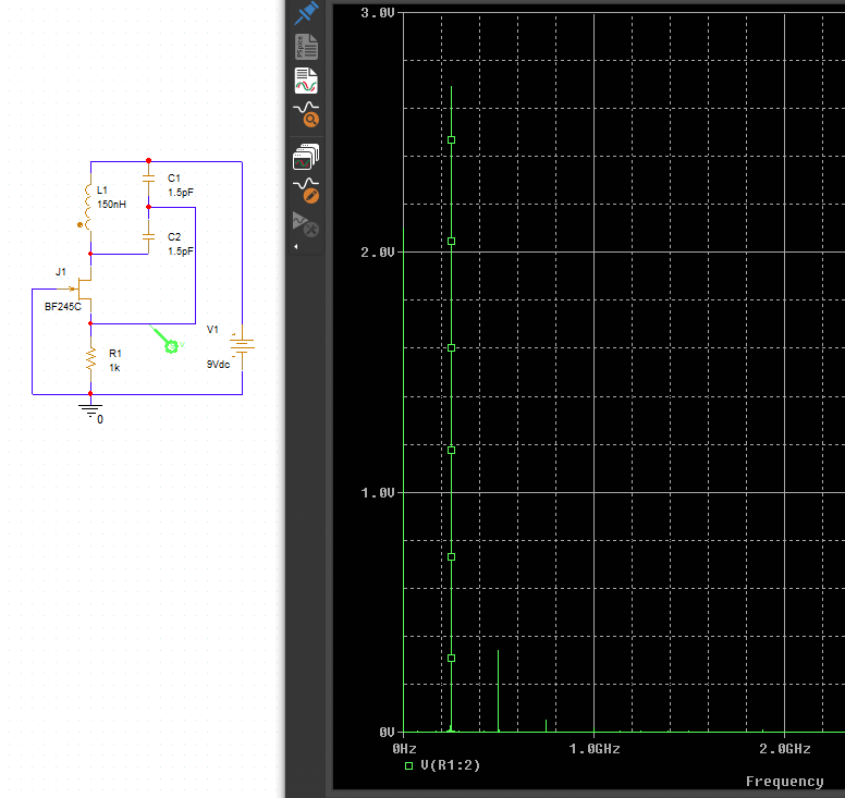

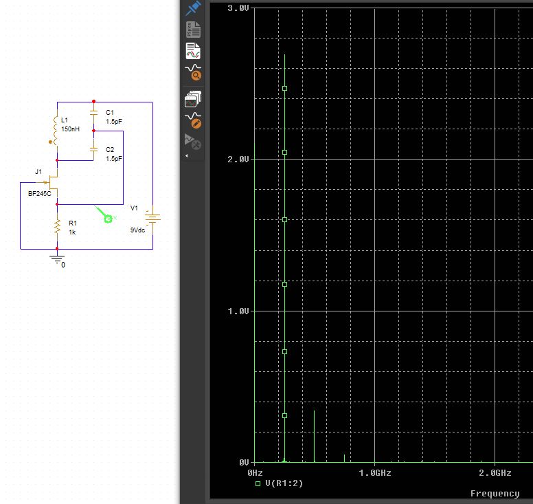

von Tom (tom_major)
Minimalistischer Schaltungsvorschlag
