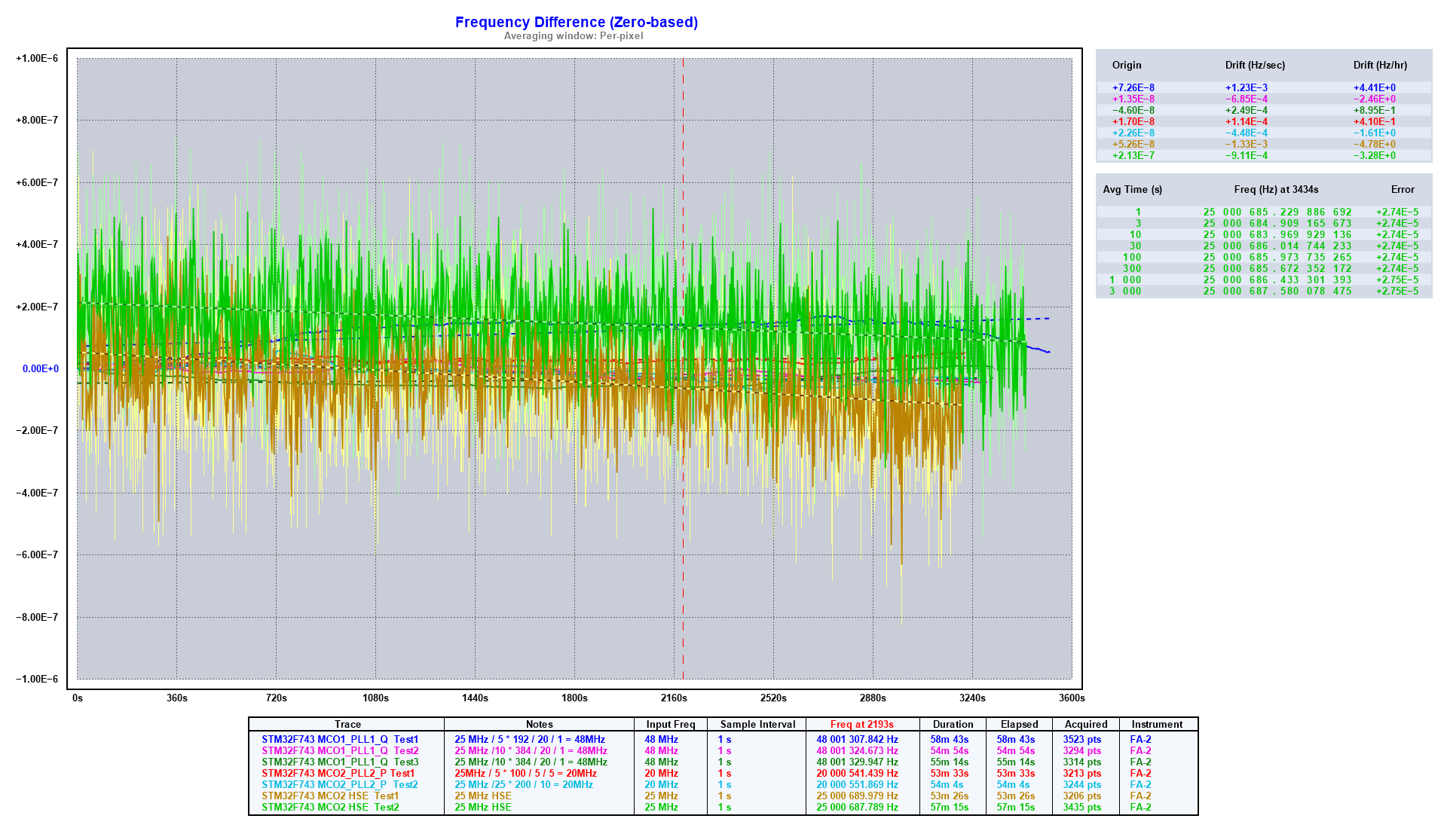

Die PLL im STM32H7 würde die Stabilität des HSE Oszillators bei der
Ausgabe über MCO verschlechtern.
Das habe ich mal an meinen DevEbox STM32H743 Board nach gemessen.
Der Code wurde mit CUBE MX erzeugt. Die MCO Ausgänge wurden auf "very
fast" gesetzt, die Leitungslänge zum Zähler war < 10cm und dort mit
1MOhm abgeschlossen.

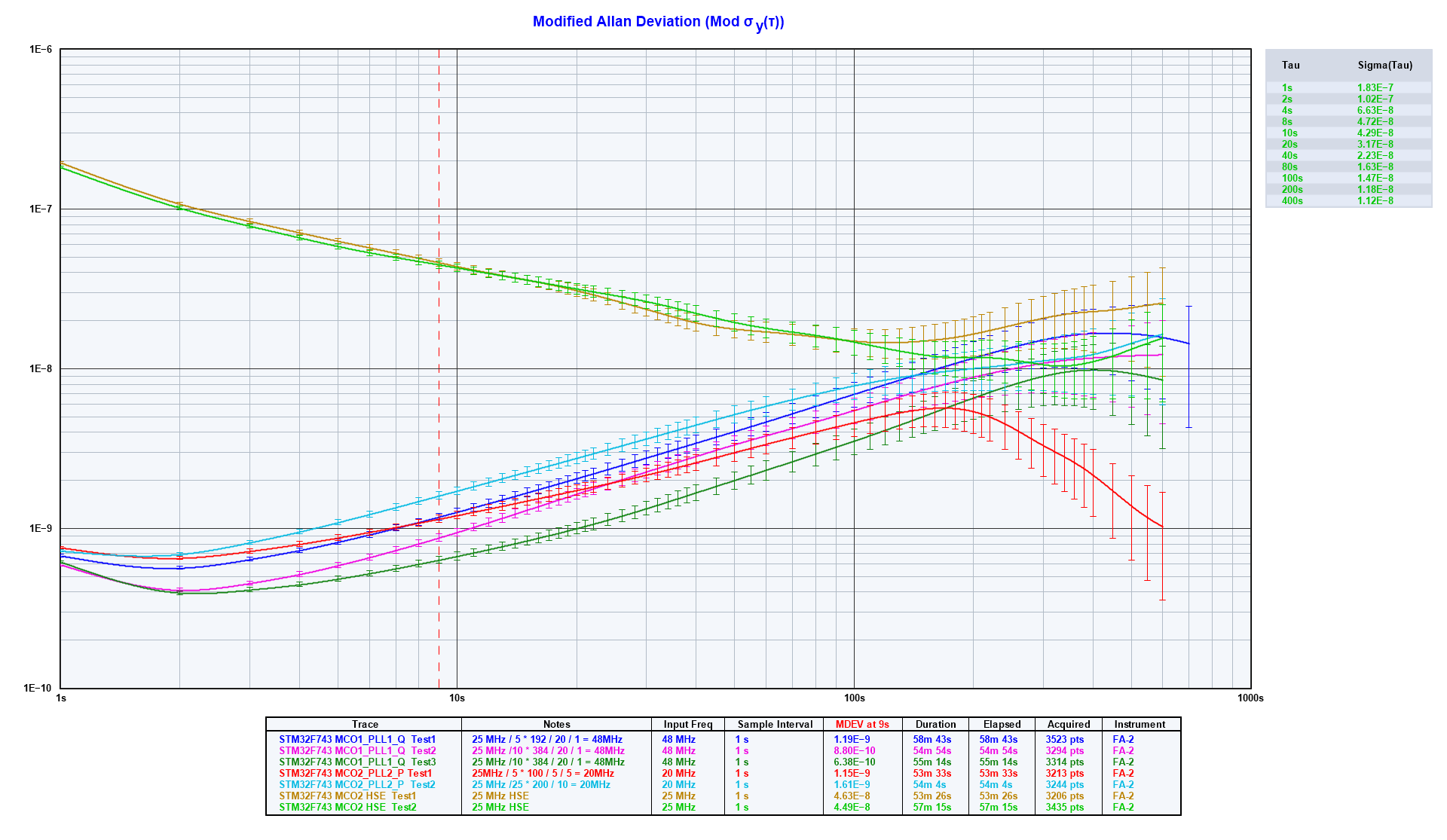

Für mich ist das nicht nachvollziehbar, das Bild im Anhang zeigt das
Gegenteil, bis ca. 200s verbessert die PLL das Signal, darüber ist der
HSE Oszillator dominant. Auch kann ich keine nennenswerte Abhängigkeit
von Teiler Faktoren erkennen.
Hat irgend jemand nachvollzierbare Messungen welche die oben genannte
Behauptung unterstützen ?
von Andras H. (andras_h)
Wie viele Geräte hast du vermessen? Es können ja zwischen Geräten
unterscheide geben. Es könnte sein, das was du da hast einfach besser
ist. Aber im großen und ganzen wenn man tausende Geräte misst, dann
sieht man ob das so klappen kann.
Das ist dann doof, wenn man das bei sich ausprobiert hat. Tut. Dann bei
der Serienproduktion die Auffälligkeiten kommen.

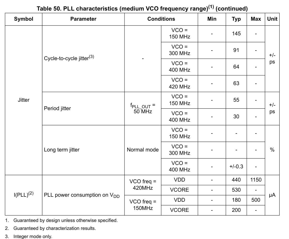

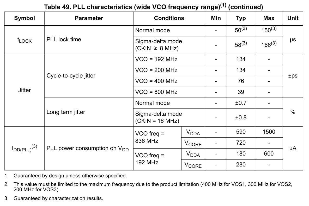

Ich habe nur 1es Vermessen, aber ich glaube schon das ST seine
Produktion einigermaßen im Griff hat. Anbei Ein Auszug aus dem
Datenblatt da ist von ps Jitter die Rede.

Lt. Datenblatt ist der zusätzliche Jitter durch die PLL im ps Bereich,
da würde ich mal behaupten das der Jitter von Ouarz und Oszillator mehr
ausmacht.
Ist USB2 so viel unempfindlicher für Jitter wie Ethernet ?

Und da hast du deinen Jitter. Aber was du im Eröffnungsbeitrag
gemessen und gezeigt hast die Frequenz- Langzeit -Stabitität
eines Signals, also die Frequenz , nicht die Kurzzeit-Abweichung.
Ich denke da musst du dir selbst noch Einiges klar machen.

Die x Achse bei ADEV ist doch tau also die Zeit ... wenn du 1s als
Langzeit ansiehst.
Warum haben dann "Jitter Cleaner" eine PLL wenn die dafür nicht geeignet
ist ?
