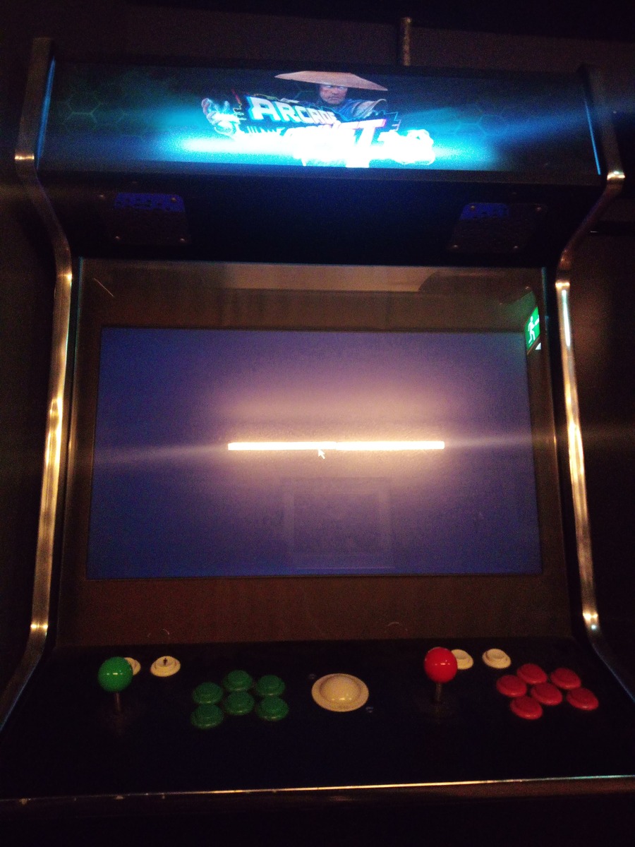

Wäre folgende Schaltung dazu geeignet, den Lautstärkepegel von 2
Lautsprechern zu begrenzen (Arcade Videospielautomat ist zu laut) :
https://www.dieelektronikerseite.de/Projects/Audio-Limiter.htm
Spannungen 9 und 12 Volt DC wären mittels des PC Netzteils vorhanden
2x Lautsprecher 8Ohm/ 5 Watt
Was ich bereits versucht habe:
Mittels extern regelbaren LineIN Lautsprecher das Signal umleiten
Per Abgesicherten Modus + CMD versucht den Taskmanager aufzurufen, & den
SndVol32.exe Lautstärkemanager aufzurufen (keine Eingaben via PS2/USB
Tastatur wird angenommen.)
Wäre euch dankbar für eure Hilfe m( )m

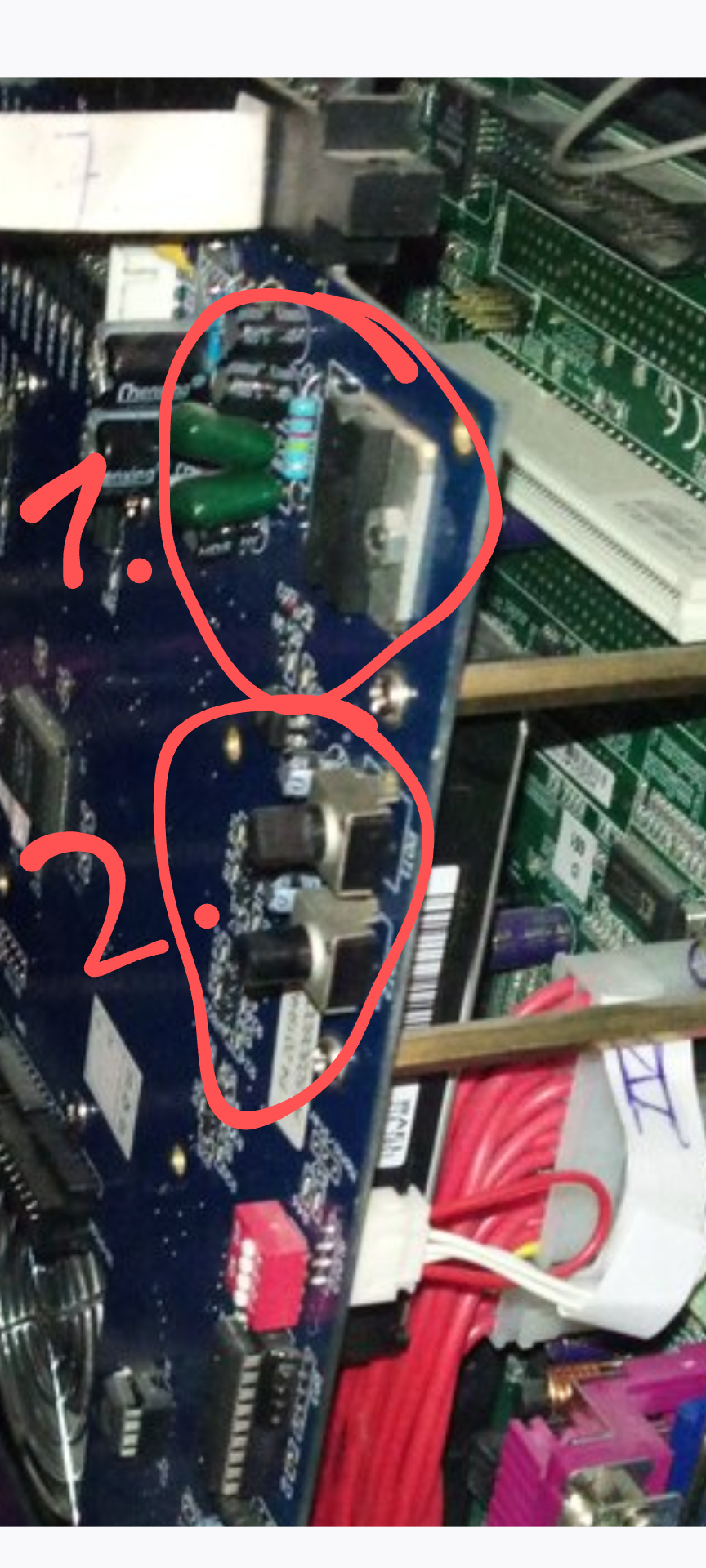

von Achim M. (minifloat)
PS
1. Was ist das für ein Verstärker-IC?
2. Was können POT1 und POT2?

1.
Dass muss ich in Erfahrung bringen; steht jetzt nicht gerade griffbereit
zur Verfügung (Samstag kann ich dort sein)
2.
Das ist mir unbekannt; zum Automaten selbst gab es keine
Bedienungsanleitung; das kann ich ebenfalls in Erfahrung bringen
(Samstag)
Ansonsten

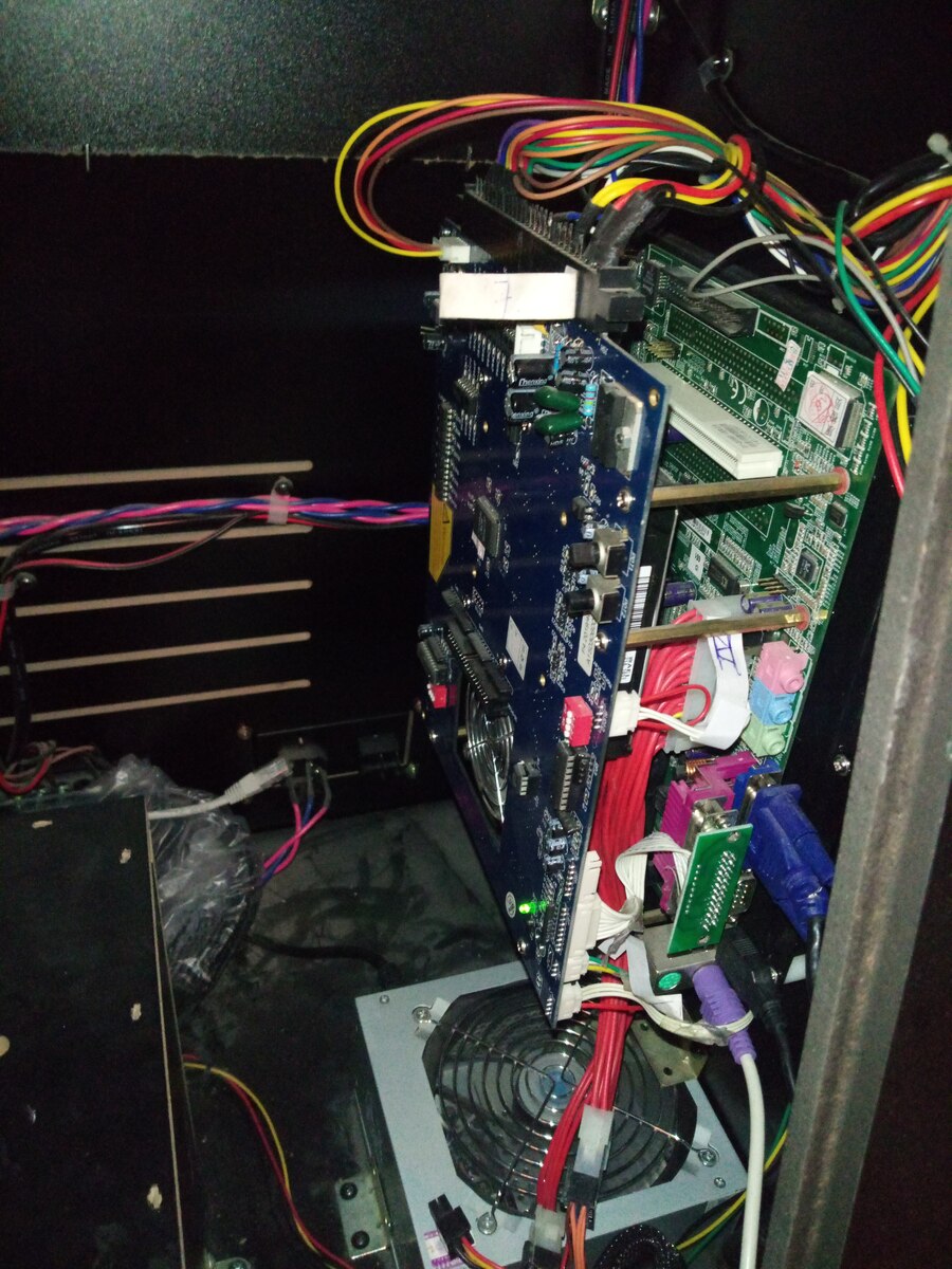

Platine grün ist quasi ein PC Mainboard mit RAM & CPU; einige Sachen
sind "umgelötet" für das blaue Board (Leitungen zum blauen Board)
Ansonsten funktionierte das System nach der Reparatur (RAM Tausch),
jedoch ist es meinen Empfinden zu laut

Was ist mit dem beiden kleinen Potis auf der blauen Platine neben dem
festgeschraubten IC die Achim markiert hat ? Was steht da dran, schon
mal dran gedreht ?

POTI 1 und POT2, nein noch nicht daran gedreht ("Never change a running
system" <---(^___^)/   )
Siehe die gemachten Bilder
von Ob S. (Firma: 1984now) (observer)
Die sind absolut nutzlos. Das sollte jedem klar sein, der auch nur
grundsätzlich irgendwie ein wenig logisch denken kann.
Es ist darauf nämlich nicht die "Verdrahtung" der Potis zu sehen, dazu
hätte man die Platine einfach auch mal von der anderen Seite
fotografieren müssen.

Alleine die Nähe der Potis zum Verstärkerchip läßt vermuten das diese
zum Pegeleinstellen gedacht sind.
Alte Arcadeplatinen hatten sowas fast immer, daher wird diese
Multiarcadekiste das höchstwahrscheinlich auch haben.
Ansonsten: Stellung markieren, dann Potis ganz nach links drehen und
lauschen. Sollte sehr leise bis Still sein.
Wiederholen mit Potis ganz nach rechts gedreht. Sollte Laut sein
von Jobst M. (jobstens-de)
von Alex S. (alex_s816)
Jobst M. schrieb:
> Dreh an den Potis! (Siehe Bild)
https://www.aceamusements.us/games-family-xxxx-in-1-arcade-classics-multi-game-operating-manual.html
> Gruß
> Jobst
Danke
Habe es heute ausprobiert 😊b
Eine monatelange Odyssee mit viel Blut, Schweiß und Tränen ist zu Ende
gegangen.
Danke gilt ebensoviel Heinz für den Hinweis als auch Achim & Michael 🫠
