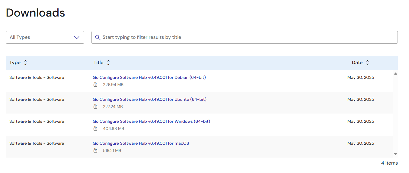

Versteh den Laden nicht, habe gerade noch mal schnell geschaut. Das ist
das was sie aktuell anbieten:
GreenPAK Designer Legacy Windows (64-bit)
Log in to Download
107.00 MB
Jul 14, 2022
Also drei Jahre alt. Bekommt man die aktuellen Version nur persoehnlich
auf Floppy?
von Dave K. (david)
Hm, wenn ich auf die download-site gehe:
https://www.renesas.com/en/software-tool/go-configure-software-hub
habe ich die Ansicht wie im angehängten screenshot.
Irgendwas mit "legacy windows" ist nichtmal in der Auswahl.
Das ist schon merkwürdig!
Die devices auf den genannten boards sind in der aktuellen Version
jedenfalls verfügbar.
von Vanye R. (vanye_rijan)
Ah..wenn ich deinem Link folge dann sehe ich auch moderneres!
Ich hatte bei Google einfach nach irgendwas wie Greenpak Software oder
so gesucht und bin dann hier gelandet:
https://www.renesas.com/en/software-tool/greenpak-designer-legacy#overview
Gleich der erste Link. Da haben sie dann wohl ihre Altertuemer
versteckt.
Werde dann wohl gleich mal modernisieren...
Ich glaube die haben eine Macke auf ihrer Seite. Wenn ich auf die
richtige Software aus deinem Link klicke dann muss ich mich ja erst
einloggen und dann bekomme ich die auch, soweit so gut, aber
gleichzeitig aendert er bei mir die Seite sofort auf die "Legacy" Seite
mit ihren alten Sachen.
Ausserdem haben sie wohl den Namen von GreenPAK zu Go Configure
geaendert. (double palmface)
Und der Grund fuer die Umbenennung ist wohl das man nun die Software
fuer die GreenPak und die ForgeFPGAs bekommt, auch wenn man letzeres
garnicht braucht/will. Und Superuserrechte wollen sie auch haben. So
langsam frag ich mich ob Renesas die Teile wirklich verkaufen will.
Vanye
