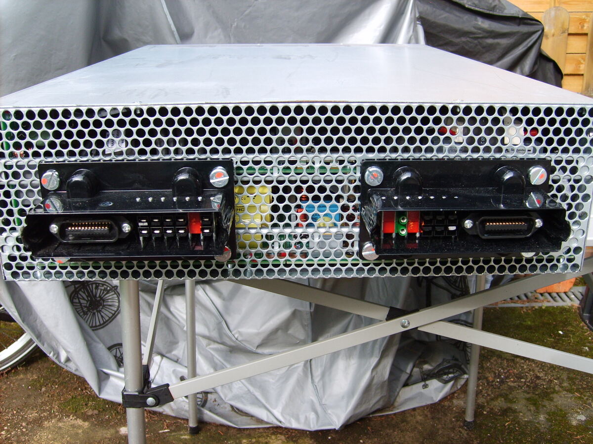

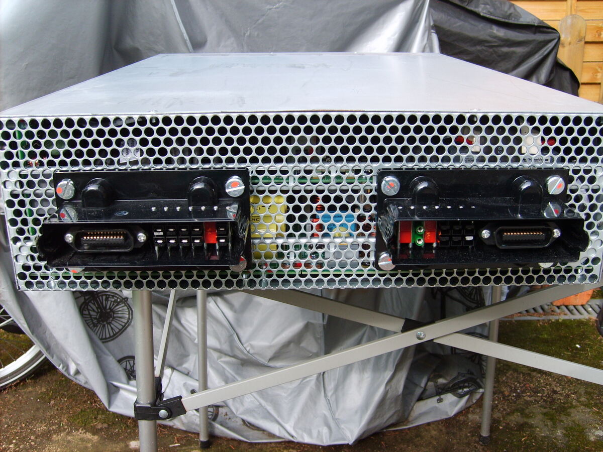

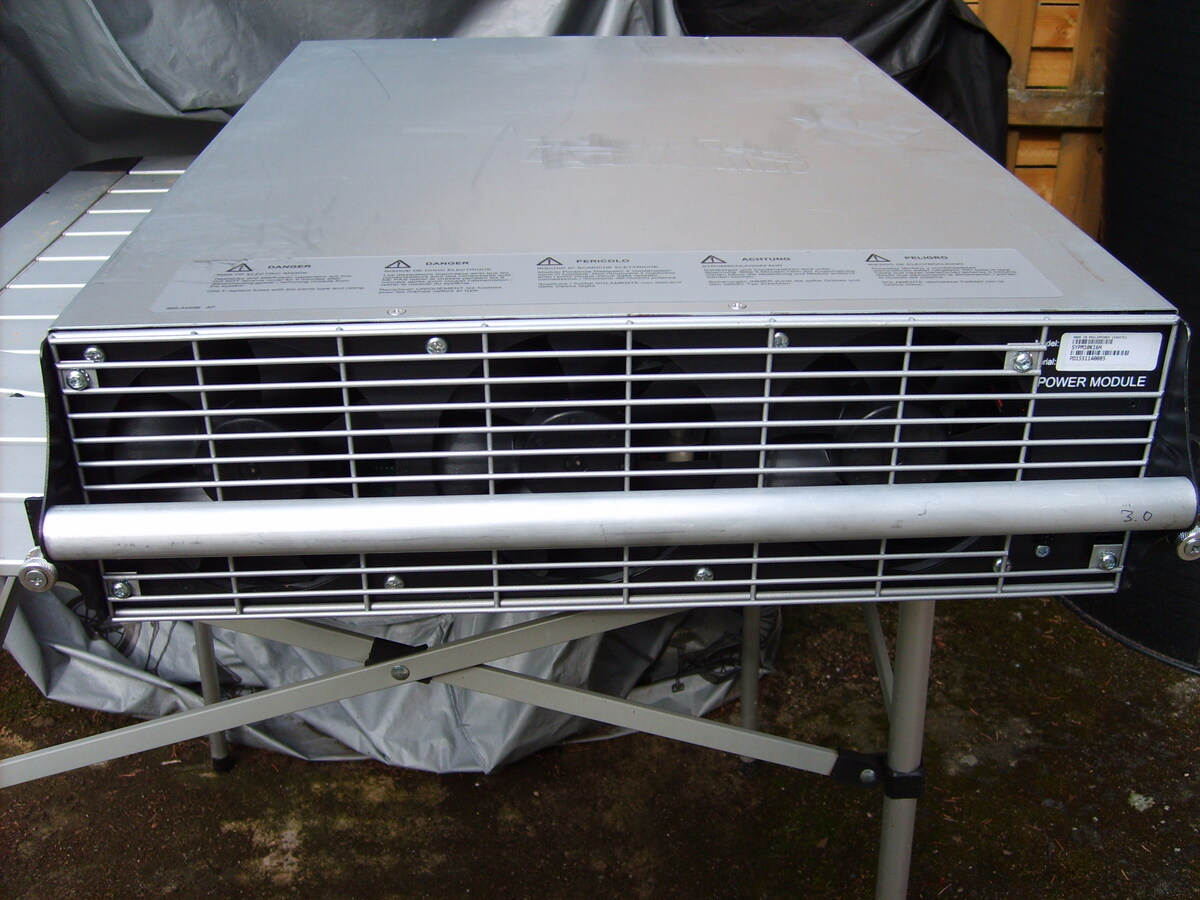

Hi
Frage an die "Power-User":
19", 4HE, vorn 4 große Lüfter, Größe eines alten Tisch-Oszis, mächtig
schwer.
Innen Elektronik, die stark nach Schaltnetzteilen aussieht...
Was macht das Ding?
Bitte in einfachen Worten erklären.

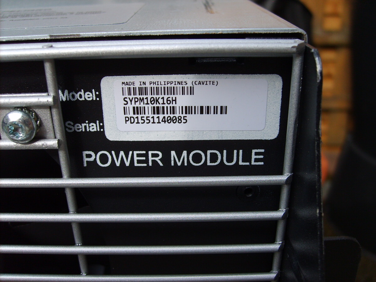

Die Suchmaschine meines geringsten Misstrauens spuckt aus, dass es eine
USV ist:
Symmetra PX
High-performance, right-sized, modular, scalable 3 phase UPS (10-100kW
208V, 100-500kW 480V, 16-500kW 400V) for any size data center or
facility
https://www.se.com/il/en/product-range/61909-symmetra-px/#products
von H. H. (Gast)
Das ist das Leistungsmodul einer USV, Netzteil und Wechselrichter.

Bei dem Powermodul waren noch 2 Akkupacks einer USV (scheinen aber nicht
zum Powermodul zu gehören). Eins davon war aufgerissen und die dadurch
erkennbaren 84 18650-Akkuzellen haben schlagartig mein Intresse erregt.
Treibstoff für mein Pedelec. :)
Was das Powermodul angeht, das könnte ich höchstens an Selbstabholer
weitergeben. Zum versenden ist es zu groß und viel zu schwer...

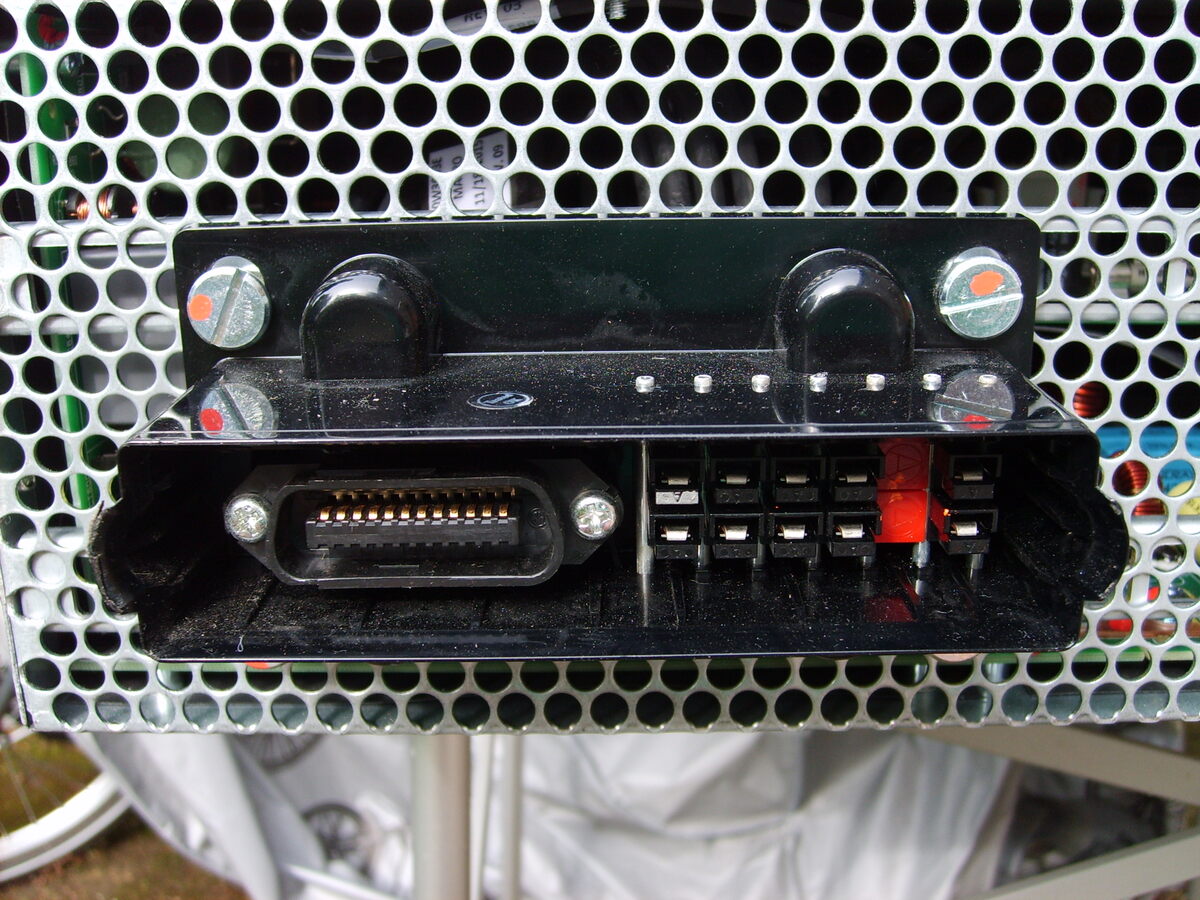

Da sind mehrere Platinen drin:
2 Kühlkörper, die wahrscheinlich die Powertransistoren (oder was auch
immer) enthalten, die Elkoplatine, eine Steuerplatine und weitere...

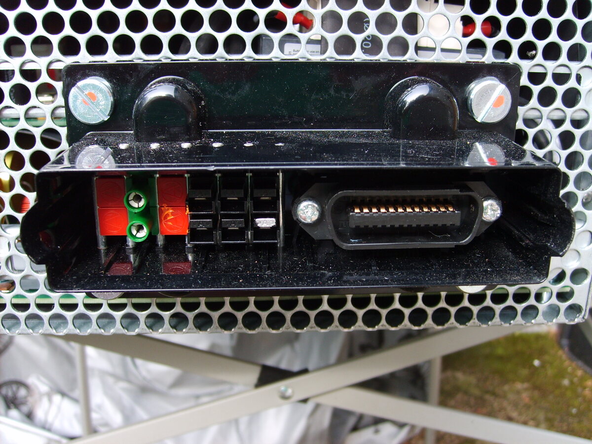

Die Akkuzellen sind intern zu 14s6p verschaltet und man kann die
Akkupacks mittels geschlechtsneutralen Steckern (erinnern an gigantische
Anderson Powerpoles) verketten.
Ob die AkkuPacks dann in Reihe oder parallel geschaltet sind, habe ich
noch nicht ermittelt.
von H. H. (Gast)
Die Akkupacks gehören zu einer APC USV, Baureihe SRT.
