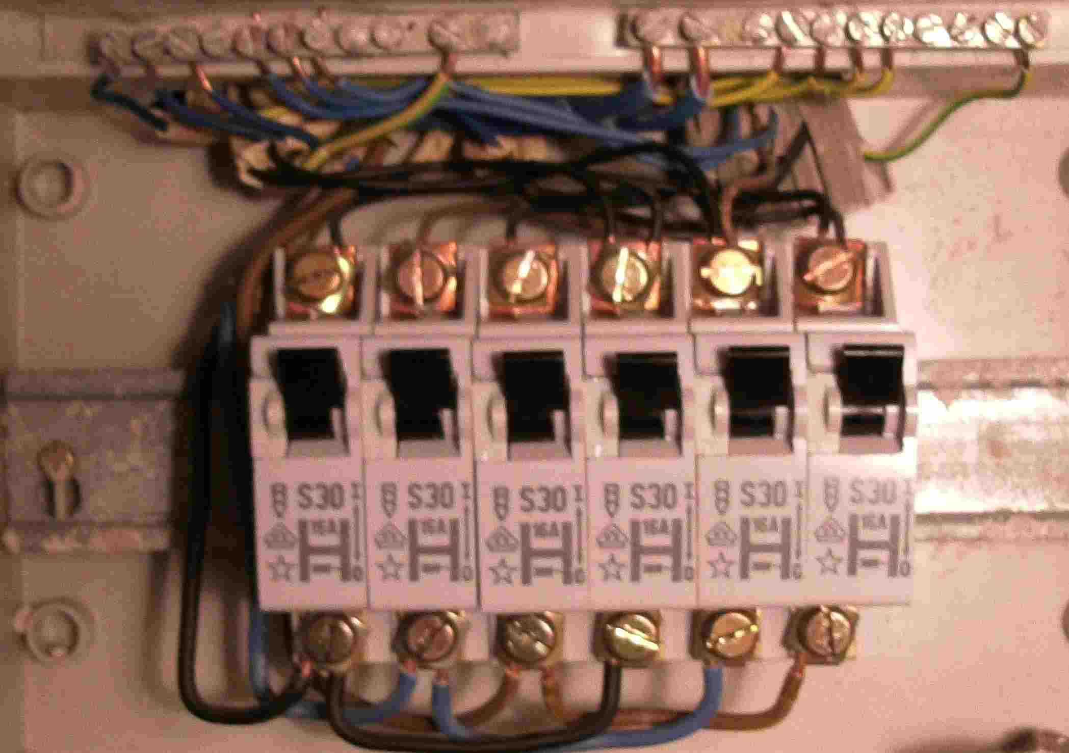

Nicole schrieb:
> So ganz normal verkabeln ist für mich kein Problem das habe ich
> tatsächlich schon ein paar mal gemacht. Ist ja auch nur Farbe auf Farbe
Oh Mann, oder hier besser oh Frau,
Mir fehlen die Worte. So passiert's dann.
Sogar auf unseren Baustellen ging man nicht nur "nach Farbe". Der Eli
hat sich von der ordnungsgemäßen Funktion der "Anlage" mit geeigneten
Prüfwerkzeugen zu überzeugen.
https://wiha.com/de/de/werkzeuge/mess-und-pruefgeraete/
Wir hatten sogar zwei gelb/grüne Verkabelungen.
(Einmal für "saubere", einmal für "schmutzige" Erdung.)
Im Bild ist aber was anderes zu sehen.
Finde den Fehler. Oder war das damals sogar Norm?

von Ralf X. (ralf0815)
Damals hatte man insbesondere sehr schlechte Auflösung bei
Digitalbildern.
Schlecht für Suchbilder.

von Michael B. (laberkopp)
Er hatte halt kein grau.
Blau darf fur Phase verwendet werden, ist nicht verboten.
Nach neuesten Richtlinien ist das aber
"nicht bevorzugt".

Michael B. schrieb:
> "nicht bevorzugt".
Du hast nichts kapiert.
Es war TT-Netz mit separatem Erder. Der 4 qmm, der dicke blaue.
Und Gelb/grün führte den Neutralleiter. Herzliche Glückwunsch für
denjenigen, der nur nach Farbe geht.
Das sieht man auch bei Bildern mit 640 x 480 Auflösung, und ein Blinder
mit Krückstock auch.
Nur Du nicht.
Und war beim EVU damals tatsächlich Norm. Wurde mittlerweile aber
modernisiert.
