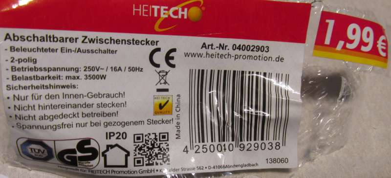

Ich versuche es nochmal zusammenzufassen
Im konkreten Fall ist es ein Zwischenstecker aus dem Baumarkt mit glimmendem Schalter. Ich habe als Vergleich eine Mehrfachdose, auch leuchtender Schalter. Die Mehrfachdose macht wie erwartet aus 230V annähernd 0V beim Schalten.
Der Zwischenstecker macht aus 230V je nachdem wie er gedreht ist entweder etwas zwischen 13V und 16V oder um 180° gedreht 1,8V im ausgeschalteten Zustand und lässt dadurch natürlich die Lichterkette glühen.
Interessanterweise macht der Zwischenstecker im ausgeschalteten Zustand beim Einstecken in die ausgeschaltete Mehrfachdose aus dne 0V der Mehrfachdose 0,1V an der Zwischendose.
Im Grunde hatte ich hier zwei Fragen: Ist der Zwischenstecker defekt oder habe ich Messfehler auf Grund der Messung mit Multimeter und dem Effekt, dass ich auch Spannung messe wenn ich nur den L messe (20V) und muss ich mir wegen der 20V Gedanken machen.
Frage 1: Zwischenstecker ist meiner Meinung nach defekt, kommt in die Tonne. Ich werde die Steckdose an der die Lichterkette hängt mit dem danebenliegenden ungenutzten Lichtschalter verkabeln.
Frage 2: warscheinlich muss ich mir keine Gedanken machen.
Soll ich ein Bild des konkreten Zwischensteckers dazupacken?

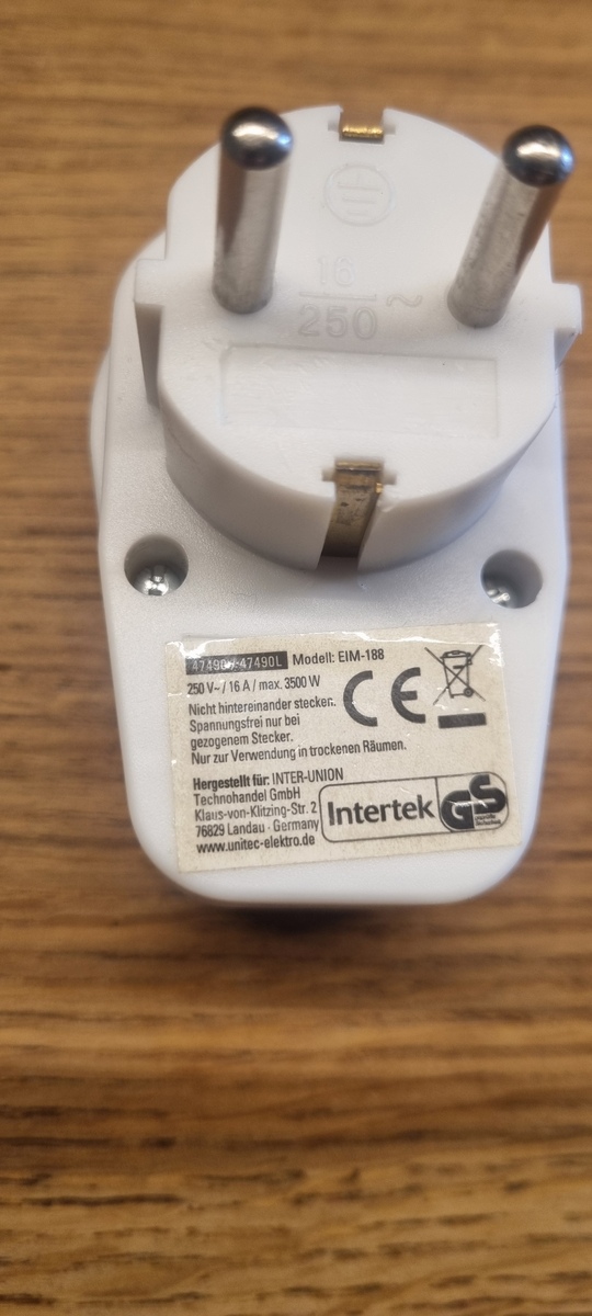

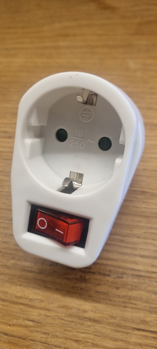

Andreas M. schrieb:
Mach das mal, ist bestimmt interessant wie aus dem ursprünglichen Zwischen"schalter" plötzlich ein Zwischenstecker wurde.
Gemacht. Aus dem Schalter wurde umgangsprachlich und durch zu unspezifische Formulierungsweise ein Stecker. Ich muss schon aufpassen was ich schreibe.

Dave X. schrieb:
Oliver R. schrieb:
Dein Zwischenstecker ist nicht defekt, es ist nur eine einfache Ausführung die nur einpolig schaltet. Das ist ok und man merkt es nicht, wenn man nicht LED-Beleuchtung schalten will. Die zwei Lösungen sind: Stecker umdrehen, so daß der Aussenleiter geschaltet wird oder einen 'besseren' Zwischenstecker nehmen, der beide Adern schaltet. Die erkennt man oft am breiteren Schalter.
Ich habe es für mich als defekt definiert.
Der Zwischschalter ist nicht defekt. Er schaltet nur einpolig. Wenn N getrennt wird kommt es halt zum beschriebenen Effekt. Die Lichterkette benötigt nur wenig Strom und daher reicht die kapazitive Einstreuung um sie glimmen zu lassen. Eine 100W Glühlampe würde nicht glimmen.
Dreh den Zwischschalter um und das glimmen ist weg.
Der Zwischenschalter lässt 16V durch (nicht "gegen Luft" sondern von L nach N), das halte ich nicht für normal. Die Mehrfachdose macht 0V draus, egal wie rum ich messe.
Deine Messungen mit dem hochohmigen Multimeter sind Murks. Du misst eine Phantomspannung. Nimm einen Duspol und belaste die Spannung durch drücken der entsprechenden Tasten am Duspol. Oder nimm ein Multimeter das einen LowZ Messbereich hat.
