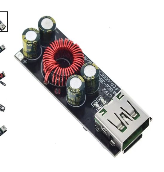

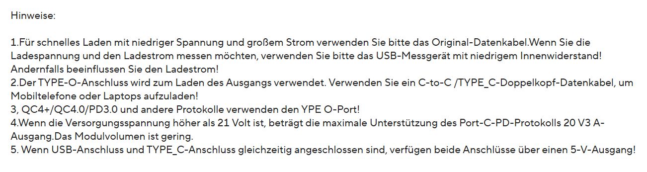

Ich hab sowas. An 24V. Das kann usb C schnelladen. Mit 20V 3A (china A).
