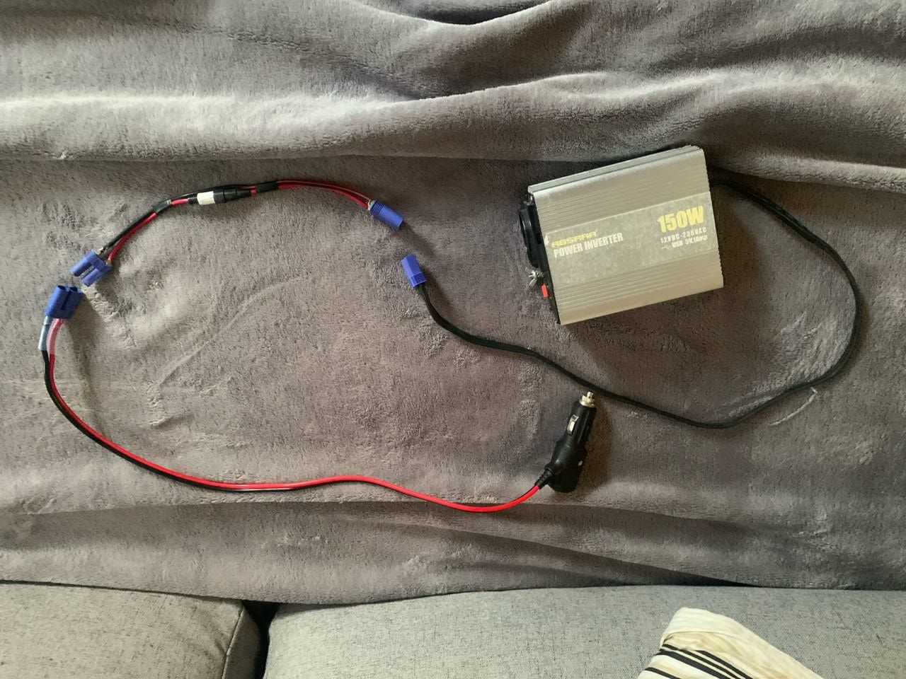

Das gibts aber beim Enyaq nicht. Da gibts nur ein Family Paket mit ner
150W Schuko Steckdose im Kofferraum. Das kann ich mit dem Spielzeug im
Bild auch.
