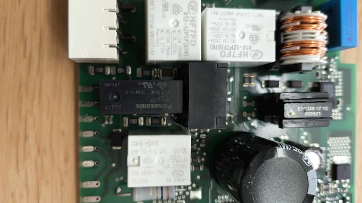

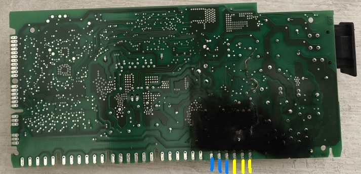

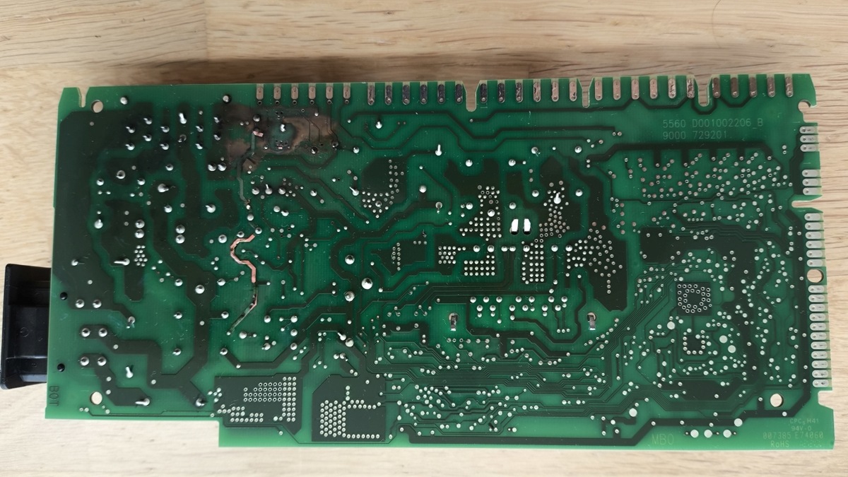

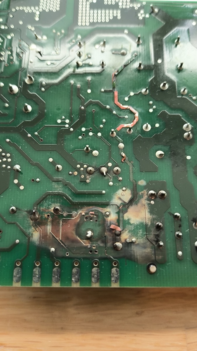

Unser Bosch Geschirrspüler SMI69M85EU/64 (FD 9209 00737) macht nichts mehr, das Leistungsmodul (Nr: "9000 727 474", EPG60621) ist "durchgebrannt". Ich habe das Teil ausgebaut und sauber gemacht (Spiritus), jetzt sieht es so aus (siehe Anhänge, Gesamt von hinten, Detail von hinten und Detail von vorne).
Ich hoffe, man kann das Schadensbild erkennen.
Lässt sich jemand aufgrund der Bilder zu einer Aussage verleiten, ob so ein Schaden reparabel ist? Bzw. gibt es hier Erfahrungen, ob es mit einer Reparatur (oder Ersatz) der Platine getan ist, oder ob es nicht an anderer Stelle in der Maschine noch einen typischen Fehler geben kann, der diesen Schaden ausgelöst hat? Also, "reicht" die Reparatur/ Ersatz, damit die Maschine wieder dauerhaft funktioniert...?

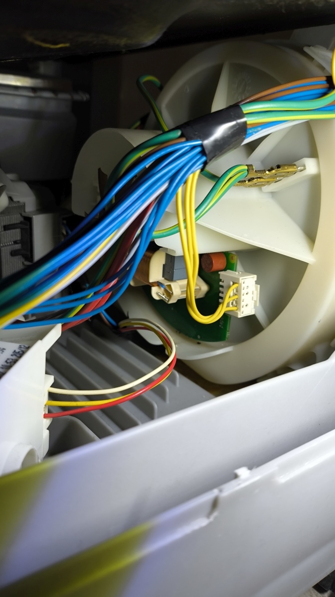

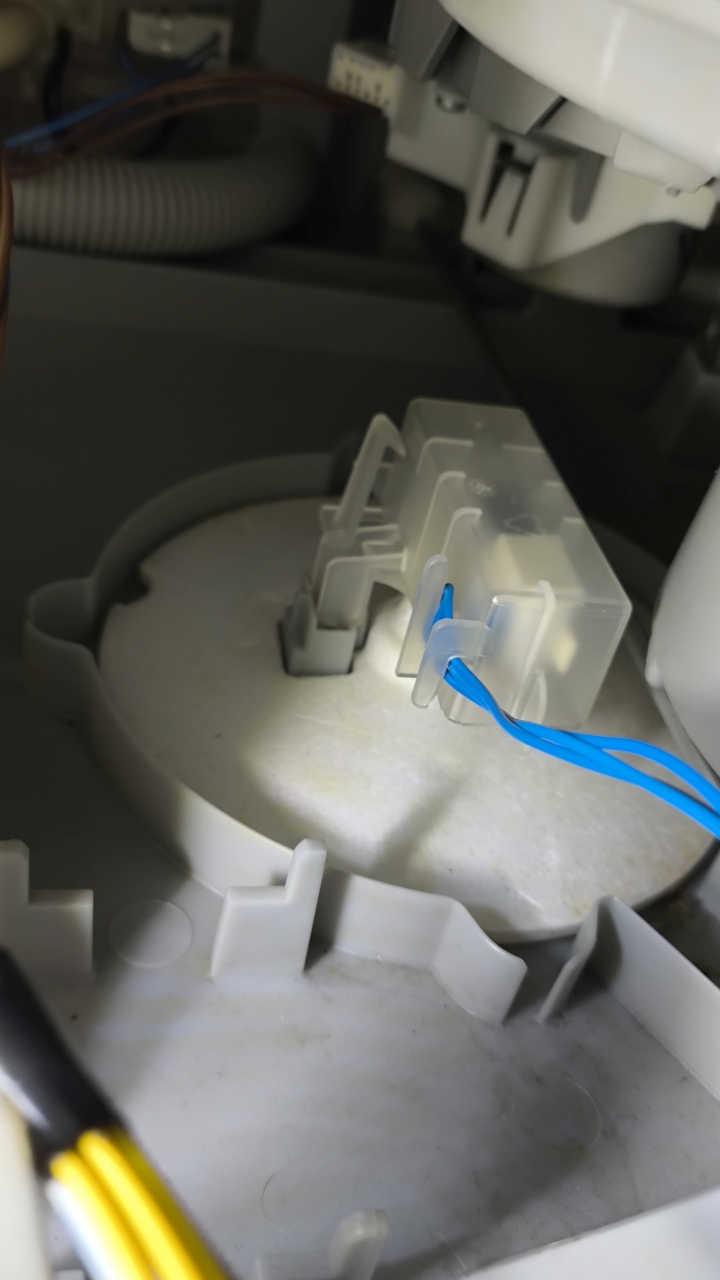

Ich habe mal die Kabel weiter verfolgt (und gemessen):
Die ersten drei (gelben) gehen an den Lüfter im Zeolith-Kreislauf (wenn ich das Bauteil richtig interpretiere).
Die nächsten drei (blauen) gehen an den Wasserstands-Sensor (Schwimmerschalter?) in der Bodenwanne. (Die Bodenwanne war und ist trocken, keine Wasserspuren zu sehen).
Aber was sagt mir das jetzt? Wie geht es jetzt weiter? Den Lüfter ausbauen und prüfen, ob der leicht dreht und funktioniert?

Man kann doch den Leiterbahnen ansehen, über welche der Strom geflossen ist. Den Stromweg verfolgen, bis man den gesamten Strompfad zwischen L und N identifiziert hat. In dem Kreis dann nach der Überstromursache suchen. Das könnte ein defektes Bauteil, ein durchgescheuertes Kabel oder ein Fremdteil sein. Auf Strommarken am Gehäuse neben der Kabelführung und an blanken Kontakten achten.
Die flächige Metallisierung weist allerdings auf einen Lichtbogen hin. Denkbar ist, dass Schmutz auf der Platine letztendlich zu einem Lichtbogenkurzschluss geführt hat, gerne nach einem Netzspannungspeak. Nach Einbrandspuren an den Lötstellen suchen. Hat die Elektroverteilung Überspannungsschutz? Gab es kurz vor dem Fehler ein Gewitter?
#7911239
Nach genauerem Anschauen sage ich auch Zeolith-einheit am gelben Anschluss.
Die abgelöste Leiterbahn geht zum Netzeingang. Am Ausgangspin des Panasonic-relais gab es einen Lichtbogen zur umliegenden Neutralleiterfläche, was nur durch massive überlastung durch kurzschluss an der last an diesem Relais zu erklären ist. Das Panasonic-relais ist vermutlich zum schalten des Lüfters und ggf einer Heizung da.

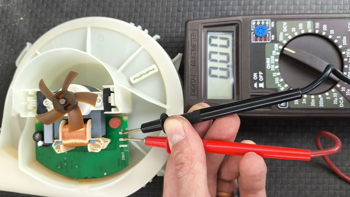

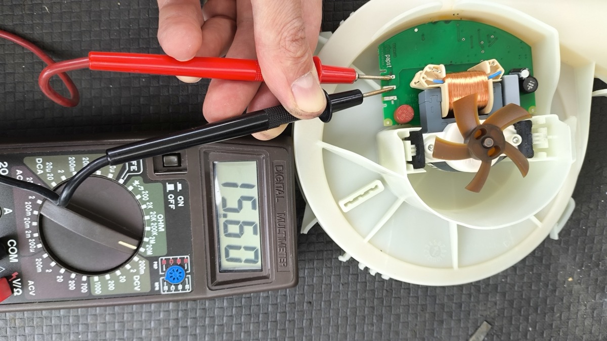

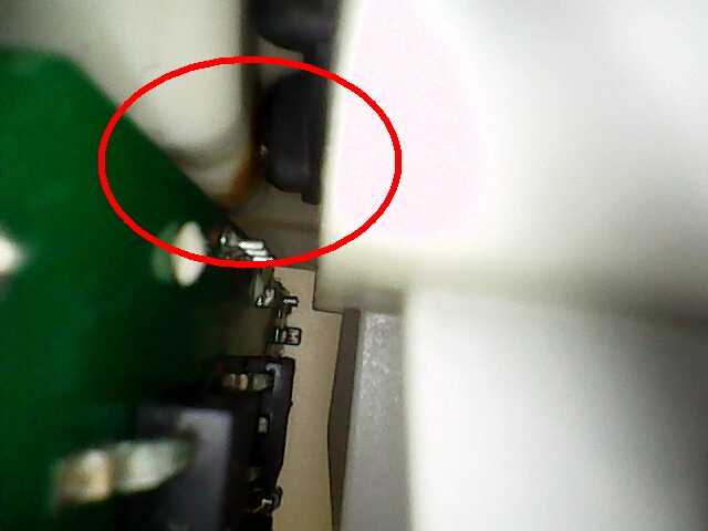

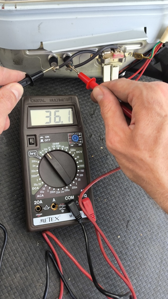

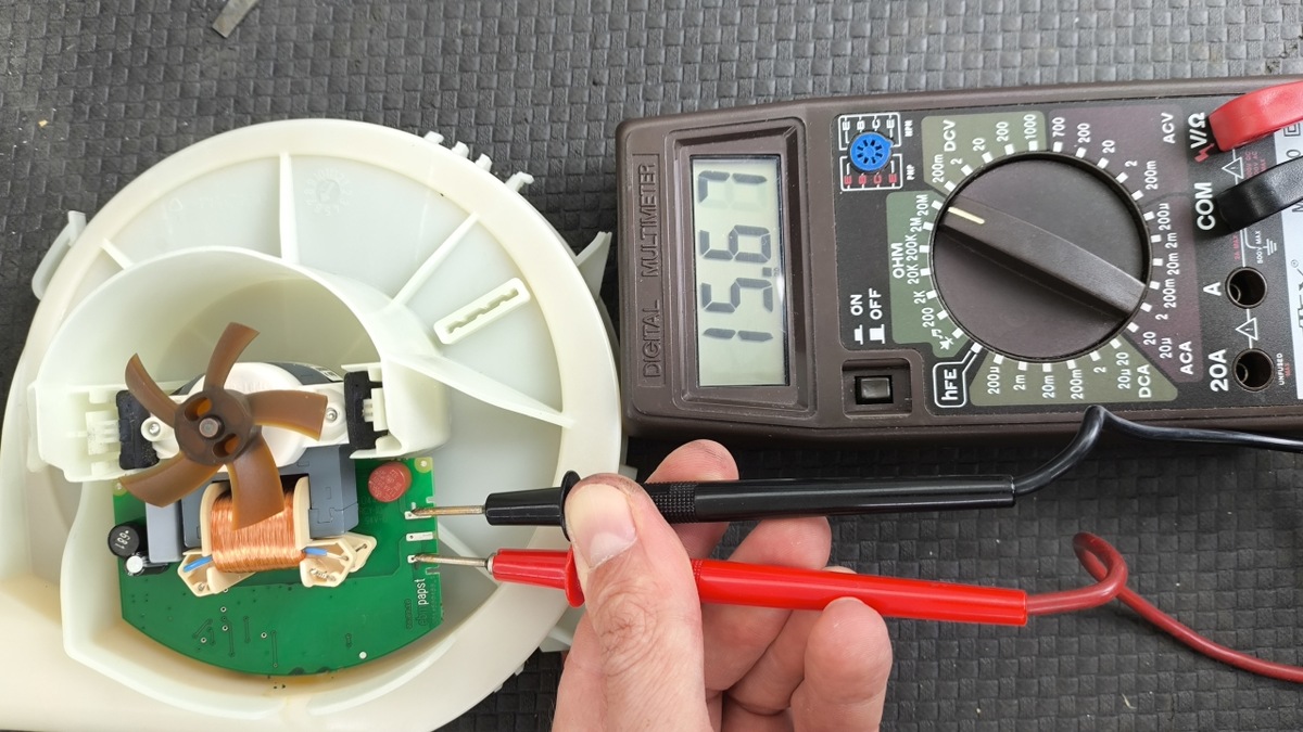

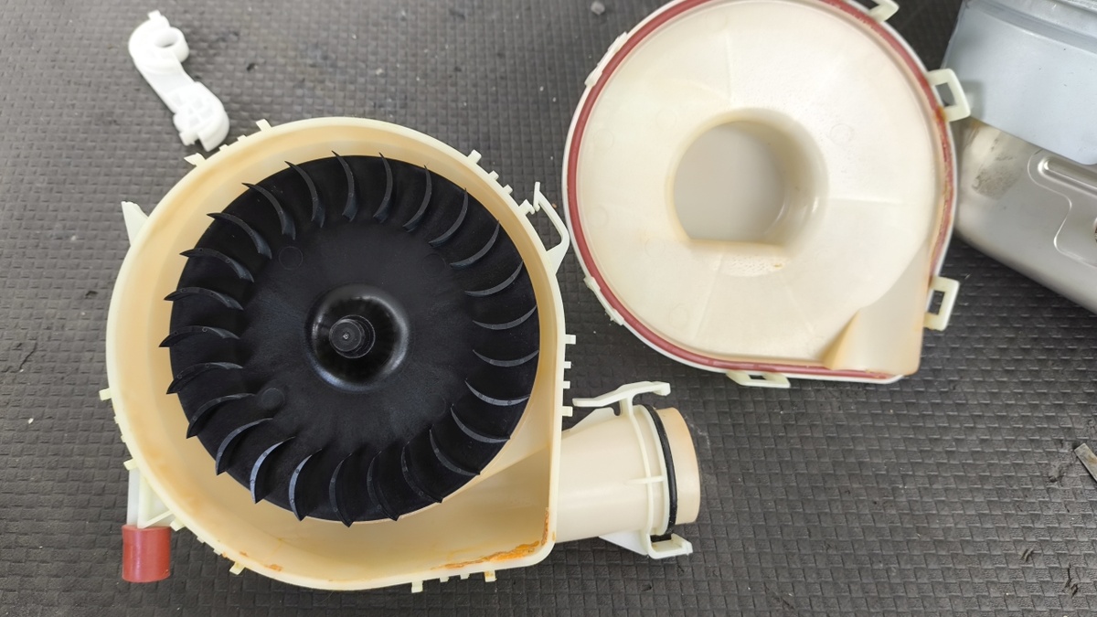

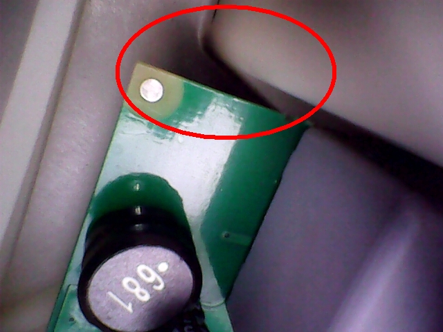

So, ich habe die Heizung freigelegt. Sie sieht ein bisschen verschmockt aus, aber die Zeolith-Körner sind noch da und rascheln, wenn man sie bewegt. Zwischen den Heizungsanschlüssen messe ich einen geringen Widerstand (36 Ohm), der Transistortester piept. Das entspricht ja dem Ergebnis der "Bosch" Maschine in dem obigen Link von hhinz. Allerdings ist bei meiner Maschine die Heizung anders aufgebaut, es gibt nicht so einen Glaskolben... Habe erst einmal weiter gesucht: Der Lüfter sieht gut aus, die Lüfterräder drehen sich sehr leicht und die Achse hat nur axiales Spiel. ABER: ist da nicht ein wenig Schmauch unter der Platine zu erkennen? Ich habe das jeweils rot eingekringelt, das ist also kein Schatten, sondern irgend etwas "verkohltes"... Ich habe versucht, ein paar Fotos mit einer kleinen Stethoskop-Kamera zu machen. Um die Platine zu demontieren müsste ich eines der Lüfterräder von einer Seite abziehen. Dann habe ich noch die drei Anschlüsse des Lüfters auf Widerstand durchgemessen. Sieht das noch "intakt" aus oder haben wir hier womöglich die Ursache gefunden??

#7911725
Sieht verdächtig aus.

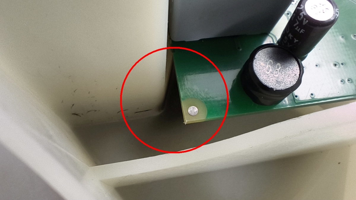

Im IMG_20250722_110750_lil.jpg sieht es für mich so aus, als seien die beiden Pins auf der Platine direkt absichtlich miteinander verbunden. Wenn ich damit Recht habe müsste die Messung allerdings 0 Ohm ergeben.
Deine Markierung in IMG_20250722_110419_lil_col.jpg lässt Schmauchspuren von einem Kurzschluss erahnen.
Baue die Platine mal aus, und schaue dir die Rückseite an.
Kannst du nicht den ganzen Lüfter samt Motor und Platine aus dem weißen Plastik-Rahmen heraus ziehen?

Die DC Seite hat keine saubere Netztrennung - da werden die Leiterbahnen durch einen "satten" Kurzschluss verdampft sein. Nicht dass jetzt an der falschen Stelle gesucht wird und vor lauter Aktionismus die eigentliche Fehlerquelle nicht erkannt wird. Die Anfrage des TO bei Teamhack ging in die selbe Richtung und es wird auch dort eine andere Fehlerursache vermutet. Ich tippe auf einen Fehler im Bereich des Schaltnetzteiles und nicht im Zeolithsystem. Die Ursache für diesen Kurzschluss könnte als zweite Möglichkeit auch ein Bauteil mit Netzbezug sein. Ein Bekannter macht weiße Ware und auch bei einen "abgesoffenen" Zeolithsystem pulverisieren sich nicht die Leiterbahnen auf der Platine. Es wird lediglich Fehlermeldung xyz angezeigt. Ich habe die Befürchtigung dass auch der MC auf der Platine "einen Schuss" mit abbekommen hat und die Reanimation der Platine so nicht gelingen wird. Dein Modul findest Du hier : https://www.bosch-home.com/de/supportdetail/product/SMI69M85EU/64#/Tabs=section-spareparts/ Wenn Du ein Modul gebrauchst beschafft,muss die Ersatzteilnummer - Pos. 570 identisch sein (00657361)
