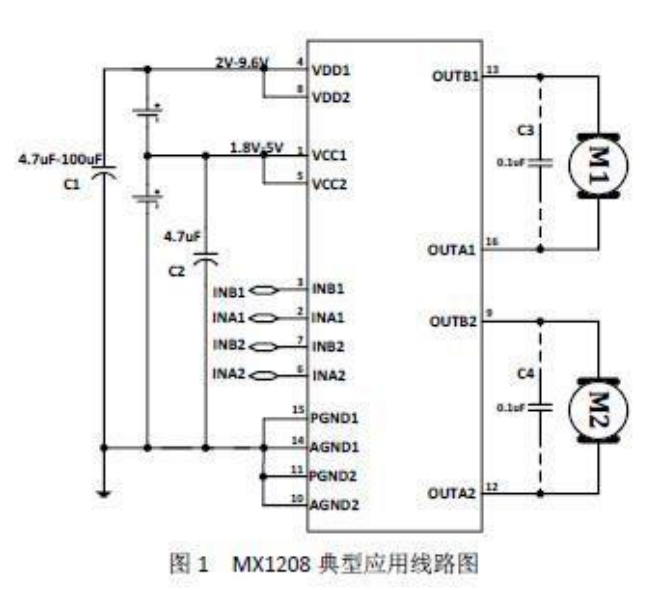

Es scheint da mehrere ganz ähnliche ICs zu geben. Anbei z.B. ein
application diagram, das mit "MX1208" beschriftet ist, jedoch aus dem
Datenblatt des "MX1508" stammt, und fast völlig identisch mit der
Abbildung aus dem MX1616-Datenblatt ist.
MX1508, MX1208 und MX1616 (und vermutlich noch weitere) haben scheinbar
alle die gleiche Bauform (SOP16) und die gleiche Pinbelegung, und
unterscheiden sich vermutlich hauptsächlich durch sowas wie den
maximalen Strom oder den zulässigen Spannungsbereich.
Für den MX1508 findet man im Netz jedenfalls ein Datenblatt, das zwar
auch auf chinesisch, aber etwas ausführlicher ist, vielleicht hilft Dir
das (siehe Anhang).
Und zum MX1508 findet man möglicherweise auch generell etwas mehr Infos
im Netz.
Den MX1508 habe ich schon in zwei kleinen Projekten eingesetzt und bin
bislang recht angetan davon.
Kleiner Vorteil gegenüber dem L298: Man benötigt nur 2 statt 3 Pins pro
Motor.
Kleiner Nachteil gegenüber dem L298: Für PWM-Betrieb muss auf beiden
Pins ein PWM-Signal ausgegeben werden (allerdings nicht auf beiden
gleichzeitig), beim L298 genügt dafür ja ein einziges PWM-Signal am
EN-Pin.
